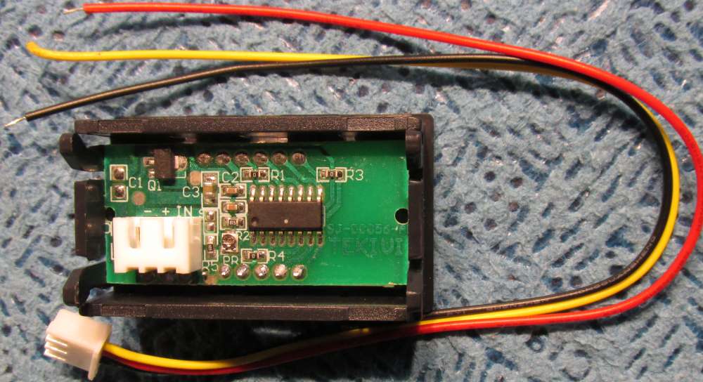

Moin. Ich habe ein etwas eigenartiges Problem: Für mein Auto (und ohne groß Sinn dahinter) habe ein ein kleines digitales Voltmeter bestellt. So ein 1-Eruo-Teil aus China. Beschreibung sagte nur: Messbereich 0-30V Leistungsbereich 5-30V Toleranz 0,3V Nachdem ich das Ding gekriegt habe, geschaut ... 3 Kabel, Schwarz, Rot, Gelb. Schwarz ist GND, Rot VCC. Geld unbeschriftet. Also relativ klar: das ist die Messleitung. Ich das Teil zuhause ans Netzteil gehängt, 14V drauf, es leuchtet schön bunt und mit Schwarz + Gelb z.B. an Batterie wird auch ein plausibler Wert ausgegeben. Ab ins Auto damit, angeschlossen gelb+rot an Bordspannung, schwarz an Masse. Anzeige leuchtet, Messwert 0! Ich: :-O Ausgebaut, ab nach hause und das gleiche am Netzteil getestet. Mit dem Ding kann man nicht die selbe Stromquelle messen, wie die, die die Anzeige versorgt. Die Anzeige bleibt immer auf 0. Selbst wenn ich dann ein zweites Netzteil nehme und ebenfalls 14v auf schwarz/gelb gebe, wird mir auch 14V angezeigt. Und jetzt bin ich etwas ratlos, weil sowas ist mir bisher nicht unter gekommen. Habt ihr tipps, was ich versuchen könnte, um die Versorgungsspannung zu messen? PS: Wie so oft bei China-Ware ... kein Schaltpolan, keine Bezeichnung jeglicher Teile o.ä. Ein schwarzer Microchip ist drauf und eine LED Segment-Anzeige. Das war's
Verschoben durch Moderator
Das ist bei den Dingern öfter mal so. Abhilfe schafft ein kleiner DC-DC Wandler, der das Messgerät versorgt. Dieser sollte galvanische Trennung bieten, damit es klappt.

Alex G. schrieb: > Hab schon mehrere der zweipoligen zusammen mit einem Taster als > einfachste Ladestandsanzeige für selbstgebaute LiIon Geräte verbaut. Im Umkehrfall habe ich auch schon einige der zweipoligen Anzeigen durch Umlöten auf "dreipolig" mit gemeinsamem Bezug zwischen Messspannung und Spannungsversorgung einfach "umfunktioniert".

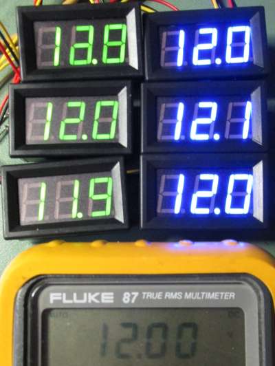

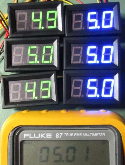

Wilhelm schrieb: > Danke für den Tipp. Habe noch ein paar DC-DC wandler rum liegen, die > klemme ich mal dazwischen und probiere das nochmal aus. Nimm Dir erstmal eine Batterie, z.B. einen 9V-Block und teste die Funktion. Danach kommt ab in die Kramkiste oder Tonne? Ich habe diverse Voltmeter der Eins-Komma-Bisschen-Euro-Klasse vom Chinesen, auch meine Dreidraht können aus der zu messenden Quelle gespeist werden. Mein Aliexpress-Link steht leider auf ausverkauft, deshalb nenne ich den nicht. Die Genauigkeit habe ich nur bei Raumtempertur getestet, da ist die durchweg sehr ordentlich. Dreidraht hätte den Vorteil, dass Du per Zündungsplus speisen kannst, die Meßleitung aber direkt zur Batterie legst, die etwa 150µA sind zu verschmerzen. Wenn Dir das nicht wichtig ist, kaufe Zweidraht für 1,50 Dollar.
