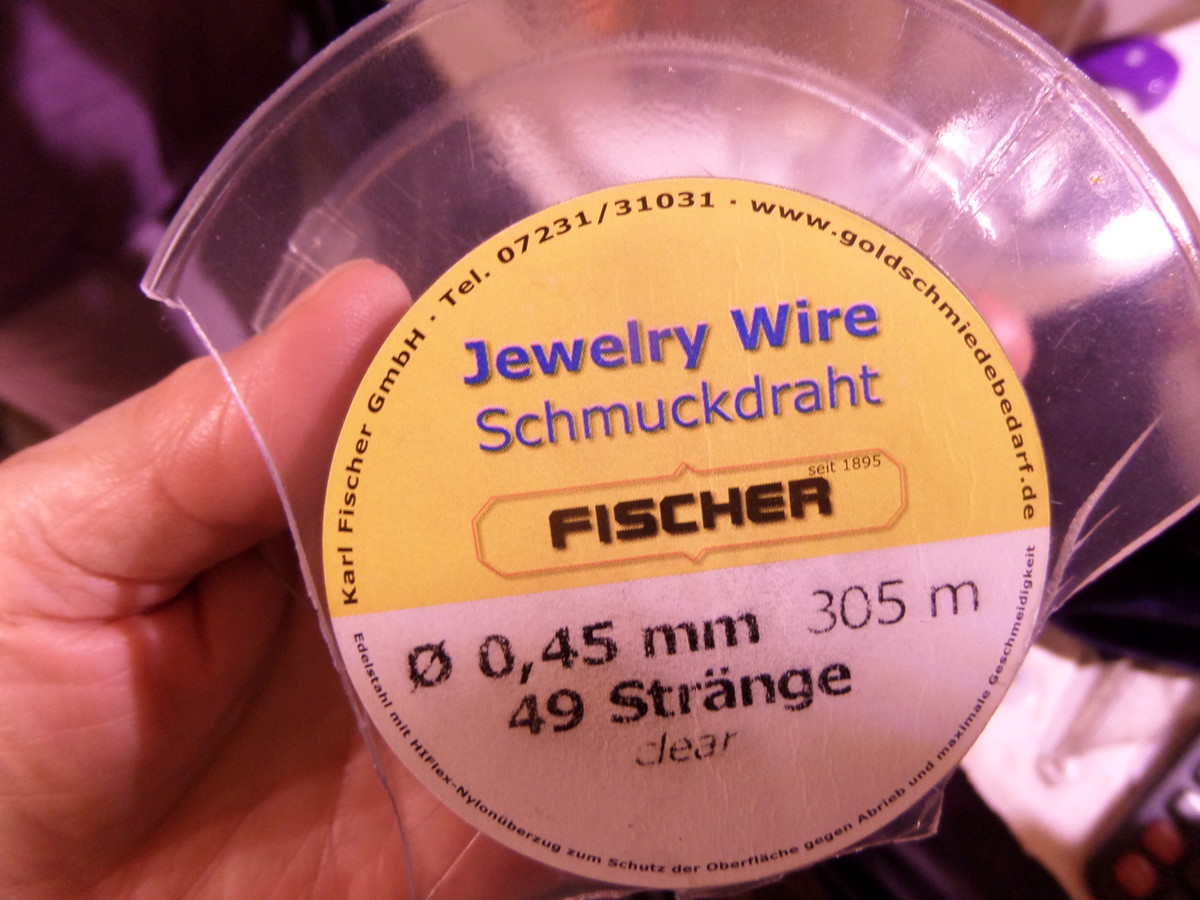

Hallo, auf einer Schmuckmesse habe ich diese 49 adrige Stahlseide gefunden. Die Einzeladern sind wohl mit Nylon gegeneinander isoliert. Mein Gedanke dieses als Kabel für ein Projekt bei dem ca. 40 Adern gebraucht werden. Der Strom ist im einstelligen mA Bereich und die Signalfrequenzen sehr gering so das Leitungswiderstand und Übersprechen durch kapazitive Verkopplung nicht zu den limitierenden Faktoren gehören werden.
Woher weisst du das die isoliert sind? Warum sollte man das im Schmuckbereich tun?
karadur schrieb: > Woher weisst du das die isoliert sind? > > Warum sollte man das im Schmuckbereich tun? Steht auf der Rolle.
Chromnickelstahl hat eine recht geringe spezifische Leitfähigkeit. Und dann noch so hauchdünne Drähte, das gibt mehr Widerstand als man denkt.
was wird das denn für elektronisches Projekt, wo du 49 Einzel-Adern brauchst? Und wie willst du diese kontaktieren?
hinz schrieb: > Chromnickelstahl hat eine recht geringe spezifische Leitfähigkeit. > Und dann noch so hauchdünne Drähte, das gibt mehr Widerstand als man > denkt. Ich brauche ja auch nur ein paar zehn Meter.
Wegstaben V. schrieb: > was wird das denn für elektronisches Projekt, wo du 49 > Einzel-Adern brauchst? Ich könnte dir das verraten, aber dann müsste ich dich töten. > und wie willst du die kontaktieren? Geld spielt absolut keine Rolle, naja die Kosten sollten schon noch im sechsstelligen Bereich bleiben ;-)
Franz Gans schrieb: > hinz schrieb: >> Chromnickelstahl hat eine recht geringe spezifische Leitfähigkeit. >> Und dann noch so hauchdünne Drähte, das gibt mehr Widerstand als man >> denkt. > > Ich brauche ja auch nur ein paar zehn Meter. Ähm, ein paar hundert Ohm pro Meter hast du da.
Wenn du bis max. 24V gehst, geht das. Ausprobieren. Aber die Kontaktierung kann Probleme geben. Löten ist da sicher schlecht.
hinz schrieb: > Ähm, ein paar hundert Ohm pro Meter hast du da. Dann streckt man die Schaltung über die paar 10m und brauch keine dezidierten Widerstände mehr. Schön finde ich auch den Hinweis auf der Verpackung. Edelstahl mit HiFlex-Nylonüberzg zum Schutz der Oberfläche gegen Abrieb und maximale Geschmeidigkeit. Schön dass die Oberfläche gegen maximale Geschmeidigkeit geschützt ist :D

Ich fürchte das ist wie eine beschichtete gitarrensaite nach dem verseilen lackiert / überzogen. Lieber ein paar dünne kupferlackdräte verdrillen.

Wegstaben V. schrieb: > was wird das denn für elektronisches Projekt, wo du 49 Einzel-Adern > brauchst? Und wie willst du diese kontaktieren? Naja, ich hatte mal mit Kabeln zu tun, die 96 Doppeladern enthielten (für seismische Messungen). Aber normalerweise sind solche Parallel- übertragungen aus der Mode gekommen und man nimmt serielle Übertra- gungen.

Flip B. schrieb: > Lieber ein paar dünne kupferlackdräte verdrillen. Dann kann man doch gleich Hochfrequenzlitze nehmen.
Besonders praktisch ist natürlich auch, dass die Einzeldrähte individuell schön lesbar beschriftet sind, das hilft Verwechselungen zu vermeiden ;-)
