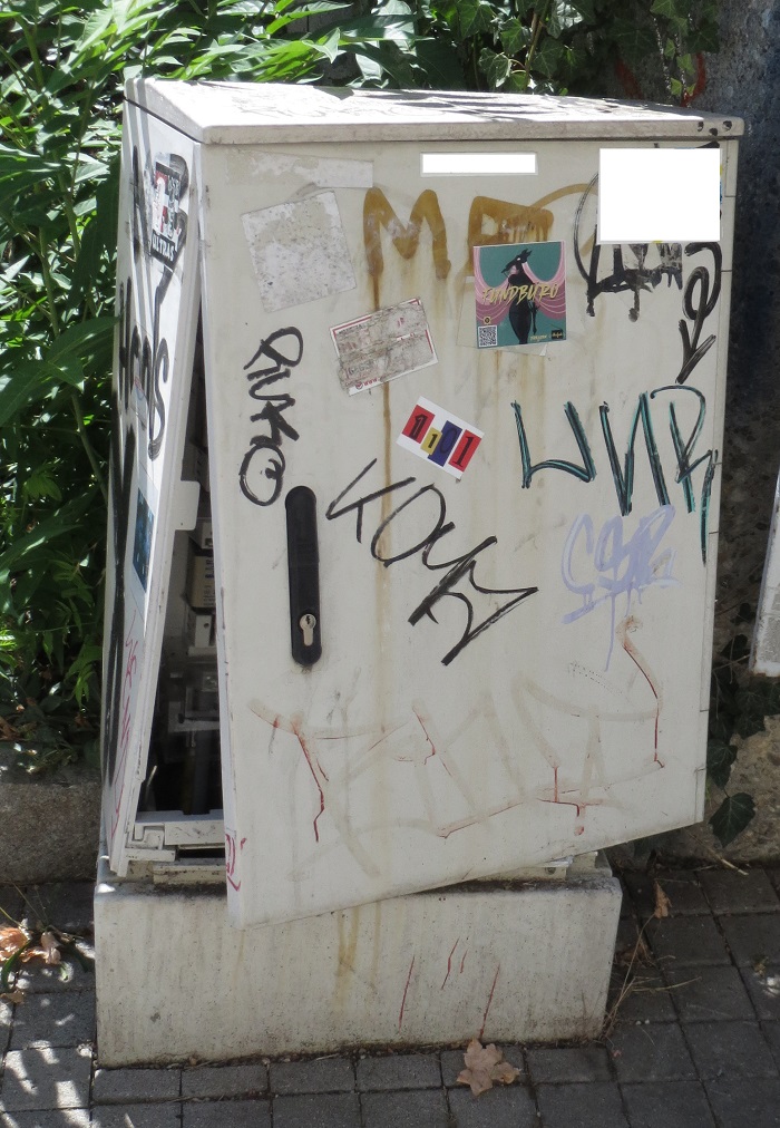

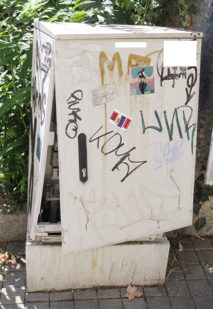

Hallo Leute,
vor meinem Haus befindet sich ein (kleiner) Kasten der Stadtwerke. Vor
einigen Minuten ist meine Nachbarin beim Wenden fast da reingefahren.
Ich frage mich deshalb, was in so einem Kasten drin ist. Ich meine, mein
Haus hat einen Anschluss von 3x 120A. Die anderen Häuser in der Straße
haben ca. 3x60-80A.
Was wäre bei einem Kurzschluss in dem Kasten, wenn die Nachbarin da
gegen fährt? Ist so ein Teil überhaupt abgesichert? Die nächste
Trafostation ist ein paar Straßen weiter.

Manche Stadtwerke, z.B. Konstanz wollen die Panzersicherung der Wohnung
in so einem Kasten haben. Panzersicherung: NH Sicherung für das Haus...

von Ron L. (flessa)
Bei den Stromkästen gibt es eine Herarchie mit
Haupt-/Unter-/Gruppenverteilern. Sieht dann drinnen etwa so aus
https://de.wikipedia.org/wiki/Elektrischer_Verteiler#/media/File:SichVert.JPG
In Berlin gabs 2017 mal einen größeren Stromausfall in Kreuzberg, weil
ein Polizeiwagen bei einer Verfolgung eine Hauptverteilung weggeblasen
hat.
Ansonsten bauen Netzbetreiber für Gas, Wasser, Strom, Inet, ÖPNV, Ampeln
oder Fernwärme solche Kästen auf. gibt bestimmt noch weitere...
EFH-Wohnsiedlung klingt aber sehr nach Stromverteiler.
Das sind neben den Kästen für Kommunikation auch die Meisten
von Mathias B. (dedi)
> hat.
Hm... Sieht auf dem Foto aber nicht wirklich vor Berührung geschützt
aus. Müsste der Kasten nicht in dem Fall außen dieses Dreieck mit Blitz
tragen?
Je nach Anzahl der Anschlüsse und Dicke der Leitung sind die Straßenzüge
üblicherweise zwischen 3x 400..630A abgesichert, manchmal auch nur 250A.
Bei einem Freund hat ein Monteur eine Kraftstromsteckdose setzen wollen,
dabei gabs einen großen Bumms... Hausanschlußsicherung durch und eine
Phase in der Straße war auch weg.
Wenn man gegen so einen Verteilerkasten gegenbrummt, gibts einen großen
Lichtblitz mit einem hässlichen Geräusch und alles in dem Kasten ist
Schrott. Aber solange man da nichts anfasst bzw. die Metallteile vom
Auto nicht berührt (außer man sitzt ohne Kontakt zum Boden im Auto
drin), passiert nichts, selbst wenn die Strangsicherungen nicht
ausgelöst werden.

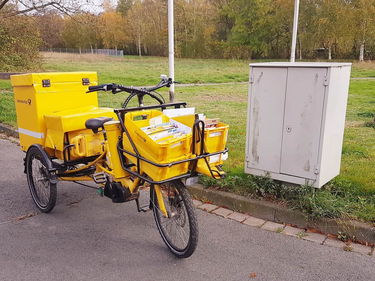

In Städten sind das oft auch nur Zwischenlager für Briefträger.
Die Post hat wohl mal irgendwann die alten Anschlusskästen vom
Telefon übernommen.

von Reinhard S. (rezz)
Harald W. schrieb:
> Sven L. schrieb:
>>> Telefon übernommen.
>> Irgendwelche Belege für so eine gewagte Aussage?
> Ja, meine beiden Augen.
Die Kästen der Post sehen normal grob anders aus als die Verzweiger von
Telekom/Koax-Anbietern.
Ich kenn die so (ganz rechts):
https://upload.wikimedia.org/wikipedia/commons/6/65/BK-TZ-BMA-BAK-WI.jpg
im Vergleich zu:
https://upload.wikimedia.org/wikipedia/commons/1/14/BKVerstärker-_und_KVz-Gehäuse.jpg
von Christian R. (supachris)
Stimmt, von den Abmessungen her könnte es auch so ein Brief Lager sein,
die gibt's hier auch oft, da wo die Briefe per Fahrrad ausgefahren
