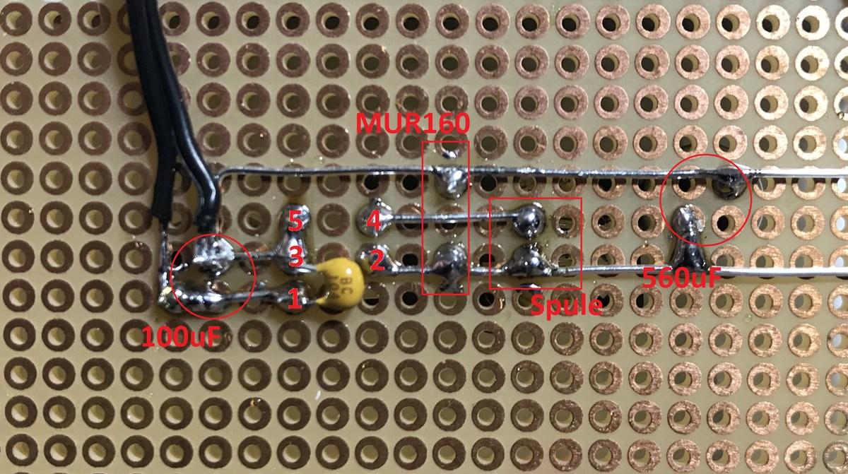

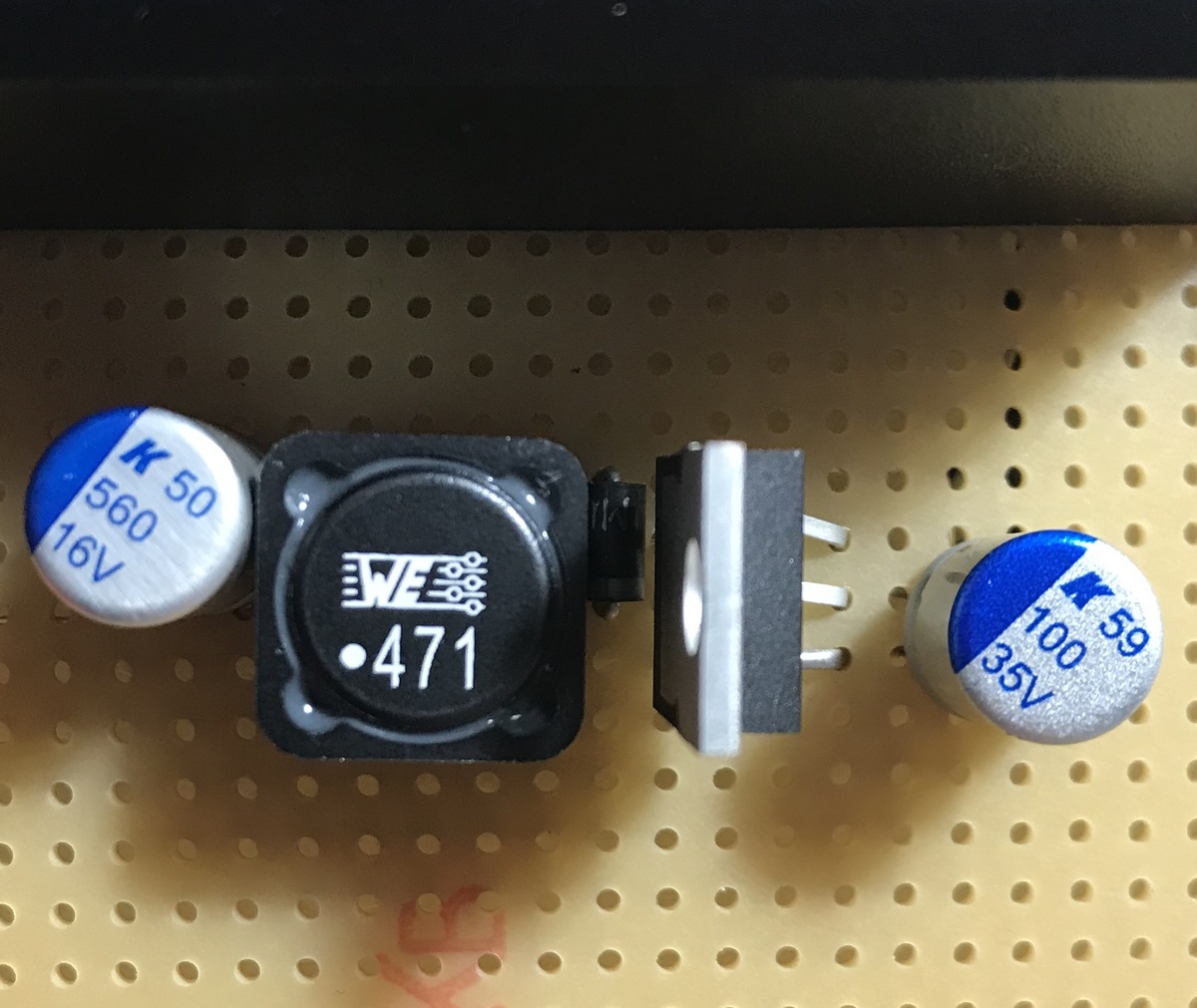

Hallo zusammen, zum Betrieb eines ESP8266 und einiger SK6812 LEDs habe ich den LM2575T-5.0 hergenommen. Leider wird dieser Test-Belastung von bereits 200mA -300mA so warm das man ihn nicht mehr anfassen kann und die Spannung bricht kurzfristig auf unter 4 Volt. Eingangsspannung 24VDC kommend aus einem Schaltnetzteil. Als Spule habe ich eine Würth WE-PD 1210 470uH 1.4A .56Ohm Diode habe ich leider keine empfohlene Schottky, sondern verwende eine MUR-160. Könnte das das Problem sein? Anbei Fotos vom Aufbau. Bin für jeden Tipp dankbar. Grüße Sven
Da fehlt doch ein Beinchen auf der Unterseite vom LM. Male doch bitte die PinNummern 1...5 zum jeweiligen Anschluss auf der Platinenunterseite.

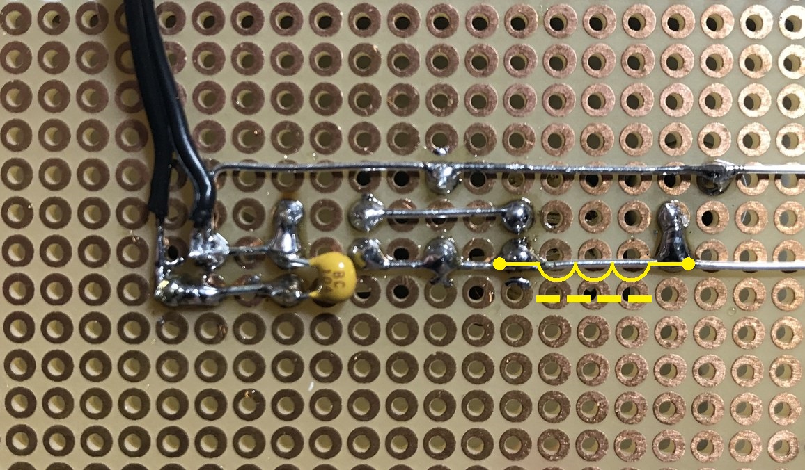

Hallo und danke schon mal für die Tipps. Anbei das Bild, die Positionierung der Bauteile erkennt man jetzt hoffentlich.

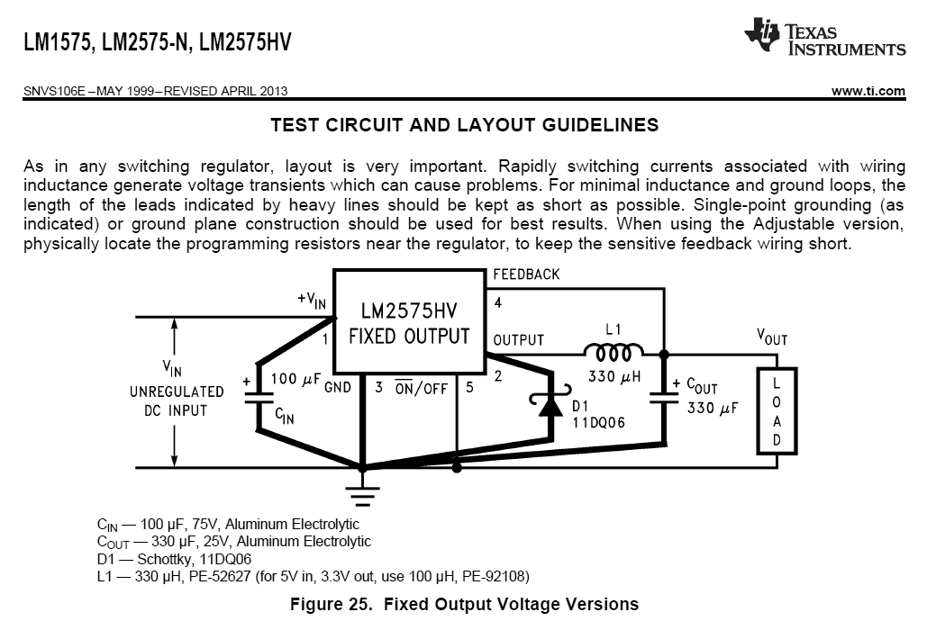

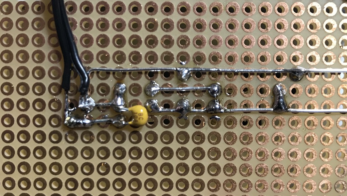

Sven schrieb: > Hallo und danke schon mal für die Tipps. > Anbei das Bild, die Positionierung der Bauteile erkennt man jetzt > hoffentlich. Eben, Spule falsch, und Masseführung auch.
OHHH danke habs auch gerade gesehen... Ist wohl doch schon zu spät.. Vielen Dank für die Hilfe
