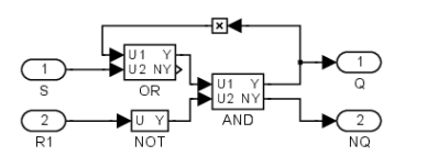

Ja mit nem D flipflop könnte es gehen, ist nur mit Nand aufbauen etwas viel, mir ist wieder eingefallen wie sowas heißt eben mit prio Reset. Denke so müsste es gehen das lässt sich auch recht leicht mit Nand machen

Jörg Hinz schrieb: > Denke so müsste es gehen das lässt sich auch recht leicht mit Nand > machen Damit sollte es nicht gehen. Das ist ein RS-FF und damit bestimmt der dominierende Eingang das maximale bzw. minimale Tastverhältnis. Dominiert S, dann sind minimal 50% möglich, wenn S 50% hat. Du brauchst wirklich 2 Flankeneingänge, damit das Tastverhältnis keine Rolle spielt, sondern nur der Phasenversatz.

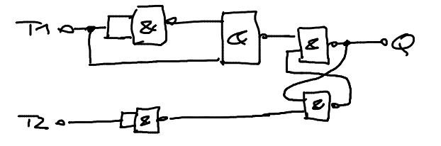

Schlumpf schrieb: > Wenn z.B. bei der Firma des TO kein passendes FlipFlop im freigegebenen > Bauteilepool vorhanden ist und somit erst ein langer und teurer > Qualifizierungsprozess durchlaufen werden muss, um so ein Bauteil frei > zu geben und auf der anderen Seite die zu erwartende Stückzahl sehr > klein ist, dann kann es wirtschaftlich durchaus sinnvoll sein, mit > bestehenden Mitteln eine Lösung umzusetzen, die durch die reine > Technikerbrille betrachtet, vielleicht nicht die eleganteste oder > optimalste ist. Qualifizierunsprozess muss für das fertige Modul und nicht für die eingebauten Teile durchlaufen werden. Für die Spezifikation der eingebauten Teile ist alleine der Hersteller zuständig. Das kann also bestimmt nicht der Grund sein, abgesehen davon, dass die ganze Geschichte vorne und hinten nicht stimmt.

foobar schrieb: > Schlumpf hat oben gezeigt, wie man das mit NANDs > macht (Flankendetektor plus 2-NAND-FF; rein aus dem Bauch heraus hätte > ich 2 Flankendetektoren erwartet - hab's aber nicht durchklamüsert). Du hast recht. Bei einem PWM-Tastgrad > 50% kommt der kurze Setz-Puls gleichzeitig mit der noch statisch anliegenden Reset-Bedingung. Also ist in der Schaltung von mir noch ein zusätzlicher Flankendetektor für den Reset notwendig. Sprich: 1 NAND mehr

Jörg Hinz schrieb: > die von mir mit dem RS Flipflop und dem priorisierten R > Eingang Aber was passiert da, wenn er Tastgrad über 50% ist? Dann liegt die R-Bedingung noch an, während gleichzeitig schon die neue S-Bedingung kommt. Und dann wird S von R überbügelt. Prinzipbild in positiver Logik: _______ _______ S _______ _______ ______ R _______ _______ Hier
Oh shit! Das Bild hat´s ja total verschoben.. Aber ich denke, du weisst auch so, was gemeint ist
Ja das stimmt da bekommt man ein Problem, man könnte auch mit einem Kondensator arbeiten um die Flanken Signale zu erzeugen wir haben ja auch Schmitt-Trigger Eingänge

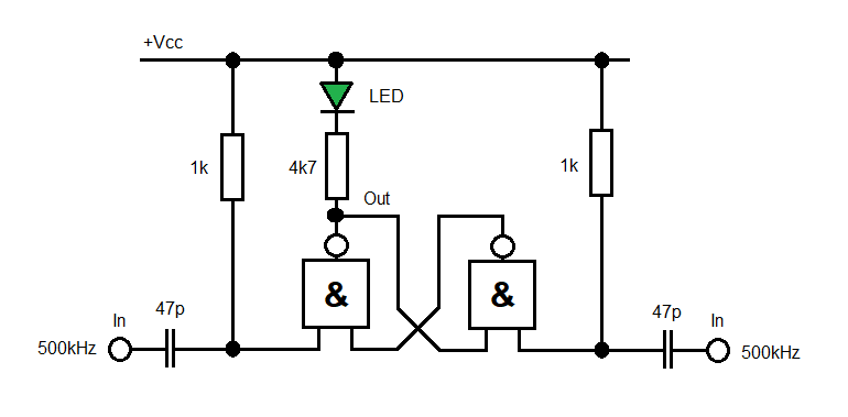

Zwei NAND's mit Schmitt-Trigger-Eingängen könnten ausreichend sein, wenn die Eingänge mit negativen Flanken getriggert werden dürfen.

Ach Du grüne Neune schrieb: > Zwei NAND's mit Schmitt-Trigger-Eingängen könnten ausreichend sein, wenn > die Eingänge mit negativen Flanken getriggert werden dürfen. Genau das meine ich, die negativen Flanken kann man auch einfach Clampen.
kein Problem, bei so Sachen hat man schnell mal nen Denkfehler drin, mit dem RS geht auch die 0-50 und 50-100 mit der Möglichkeit den Ausgang definiert zu setzten. Mit Flanken triggerung ist dann der gesamte Bereich erreichbar.
Ach Du grüne Neune schrieb: > Zwei NAND's mit Schmitt-Trigger-Eingängen Die Schmitt-Trigger-Funktion ist auch nicht unbedingt notwendig. Bei 47pF und 1k ist der Nadelimpuls von Hause aus schon steilflankig genug.
Ach du grüne Neune schrieb: > Die Schmitt-Trigger-Funktion ist auch nicht unbedingt notwendig. Bei > 47pF und 1k ist der Nadelimpuls von Hause aus schon steilflankig genug. Ist halt die Frage, ob er dann auch noch lang genug ist (hold-Zeit). Müsste man dann mit den konkreten Bausteinen testen ...
foobar schrieb: > Ist halt die Frage, ob er dann auch noch lang genug ist (hold-Zeit). > Müsste man dann mit den konkreten Bausteinen testen ... Ja, das befürchte ich auch, aber bei 500kHz und 90% PWM sollte er schon ziemlich kurz sein.

Jörg Hinz schrieb: > Ich werde beide Varianten Layouten lassen und dann mal Testen Ich hab gerade nochmal über die Lösung mit der Flankenerkennung via Gatter nachgedacht.. Eventuell könnte der Impus zu kurz sein. Das RS-FF braucht ja zwei Gatterlaufzeiten, bis es stabil ist. Daher muss man vermutlich die Flankenerkennung mit 4 NANDs aufbauen (3 Inverter und ein NAND)
> Eventuell könnte der Impus zu kurz sein. [...] Daher muss man vermutlich > die Flankenerkennung mit 4 NANDs aufbauen (3 Inverter und ein NAND) Oder die Verzögerung mit einem RC-Glied verlängern ;-) Ehrlich gesagt, fehlen mir etwas Hintergrundinfos. Ich würde immer versuchen, so etwas möglichst einfach aufzubauen. Sein "sollte 40-90% können" scheint mir etwas willkürlich, verursacht aber im digitalen Probleme. 50-100% tut es nicht? Oder wir erfahren irgendwann, dass das PWM-Signal eh nach Analog gewandelt wird und das ganze ohne ICs durch zwei Dioden und einer Offsetspannung auch erreicht worden wäre.
foobar schrieb: > Oder die Verzögerung mit einem RC-Glied verlängern ;-) Oder dann gleich die Flankenerkennung mit nem C machen :-)
