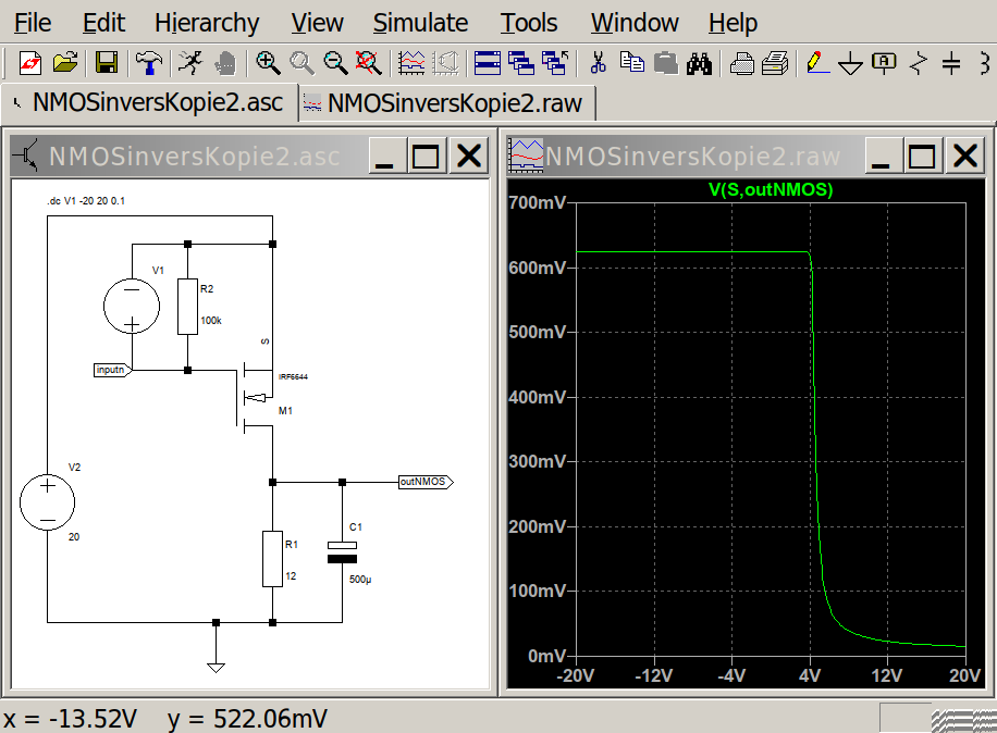

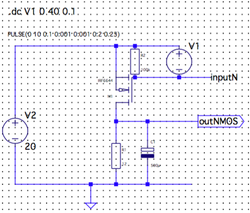

Moin, hat schon mal jemand probiert, in LTspice MOSFETs im 3. Quadranten (= Reverse-Betrieb) erfolgreich zu simulieren? Ich krieg das mit Vers. XVII jedenfalls nicht hin... :-(

Helmut S. schrieb: > Hänge mal bitte deine Schaltplandatei(.asc) an die nächste Message. Ich > kann mir nicht vorstellen, dass das nicht geht. Ich kann es auch nicht verstehen... 8-( ...ich schließe (bis jetzt) mal ein Problem "zwischen den Ohren" aus. Wenn ich den Transistor "umdrehe" und ihn regulär mit V+ am Drain und V- am Source betreibe, schaltet er wunderbar, so wie's im Buche steht. Mit P-Kanal-MFs habe ich genau das gleiche Problem, sie funktionieren ebenso ausschließlich in der "schulmäßigen" Beschaltung. Bilder dazu erspare ich mir mal, sie stellen exakt das gleiche dar.. Bitte nicht über Highside und Lowside diskutieren; die Anwendung (Synchron-Gleichrichtung) erfordert es einfach wegen der Richtung der parasitären Body-Dioden.

Wenn du den Wertebereich von V1 in den negativen Bereich erweiterst, so dass Ugs positiv wird, sollte Usd nahehzu 0, d.h. UoutNMOs 20V werden. Ist das der Fall (wovon ich einmal ausgehe), dann ist die Simulation völlig in Ordnung.

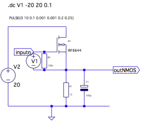

Hallo, ich habs mal nachgemalt. Ich vermute es liegt doch "zwischen den Ohren". Guck dir mal den Strom durch R1 an. Die Bodydiode leitet wie verrückt. Und die Spannung am Gate (aus Sicht des NMOS U Gate->Source) ist die ganze Zeit negativ. Der wird also "zu" statt aufgesteuert. Damit leitet wirklich nur die Bodydiode.
Nachtrag, die drei Beiträge vor mir waren zu schnell die hab ich nicht gesehen. Aber Yalu hat recht, wenn du .dc V1 20 -20 0.1 verwendest steuret der NMOS auf.

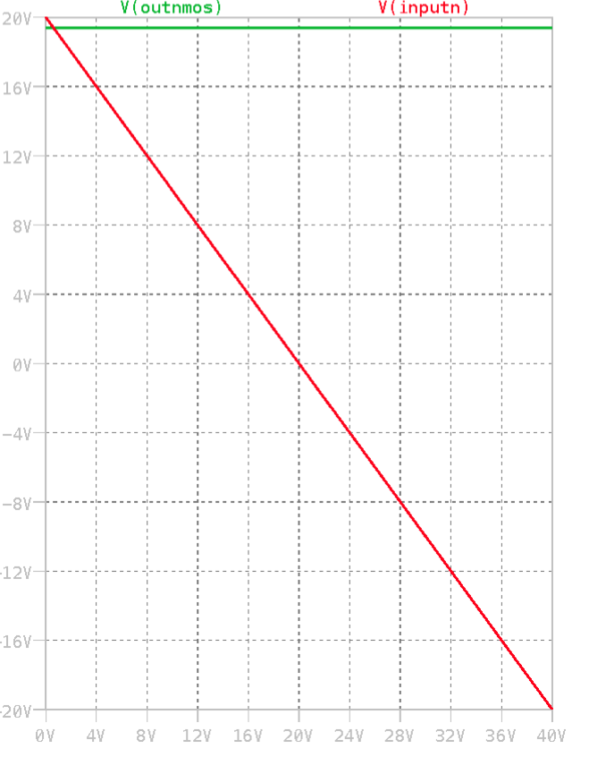

Yalu X. schrieb: > Wenn du den Wertebereich von V1 in den negativen Bereich erweiterst, so > dass Ugs positiv wird, sollte Usd nahehzu 0, d.h. UoutNMOs 20V werden. Ich habe das eben nochmals simuliert: Über dem FET = genauer der Body-Diode fallen 0,85V ab. Sagt mir, dass der Strom kpl. über die Diode fließt und NICHT durch den Kanal. Prometheus schrieb: > Aber Yalu hat recht, > wenn du > > .dc V1 20 -20 0.1 > > verwendest steuret der NMOS auf. Habe ich eben auch probiert; es ändert sich nichts. WENN ich ihn schulmäßig betreibe, fallen nur ca. 50mV über'm FET ab. Also leitet der Kanal !! Siehe angehängte Bilder...

Michael M. schrieb: > Ich habe das eben nochmals simuliert: Über dem FET = genauer der > Body-Diode fallen 0,85V ab. Sagt mir, dass der Strom kpl. über die Diode > fließt und NICHT durch den Kanal. Das kann man deiner (neuen) Simulation aber nicht entnehmen, zumal hier der Mosfet nicht invers, sondern ganz normal herum betrieben wird. Bist du sicher, dass du das richtige Bild angehängt hast? Ich habe den Mosfet mitsamt der steuernden Quelle mal umgedreht und Usd bzw. U(S, outCMOS) plotten lassen. Für Ugs<4V sperrt der Kanal, und nur die Body-Diode leitet, deswegen ist Usd≈0,6V. Für Ugs>>4V wird Usd nahezu 0. Also verhält sich alles genau so wie es sein soll.

Michael M. schrieb: > Ich werd' mal (wenn ich Zeit habe) die beiden .asc vergleichen. Da muss > wohl die Mac-Version irgendein Problem haben... Da musst du nicht viel vergleichen, ich habe doch schon geschriebe, was ich geändert habe. Yalu X. schrieb: > Ich habe den Mosfet mitsamt der steuernden Quelle mal umgedreht und Usd > bzw. U(S, outCMOS) plotten lassen. Deine erste Simulation war prinzipiell richtig, nur hast du sie auf negative Ugs beschränkt, so dass der Kanal nie leitend wird.

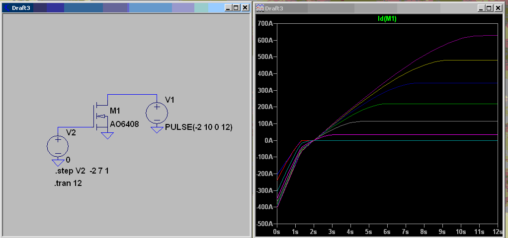

Michael M. schrieb: > https://link.springer.com/content/pdf/bbm%3A978-1-4419-7560-7%2F1.pdf > Seite 286.. Und wenn du das sehen willst, dann musst du das ganz anders machen, siehe Anhang.
