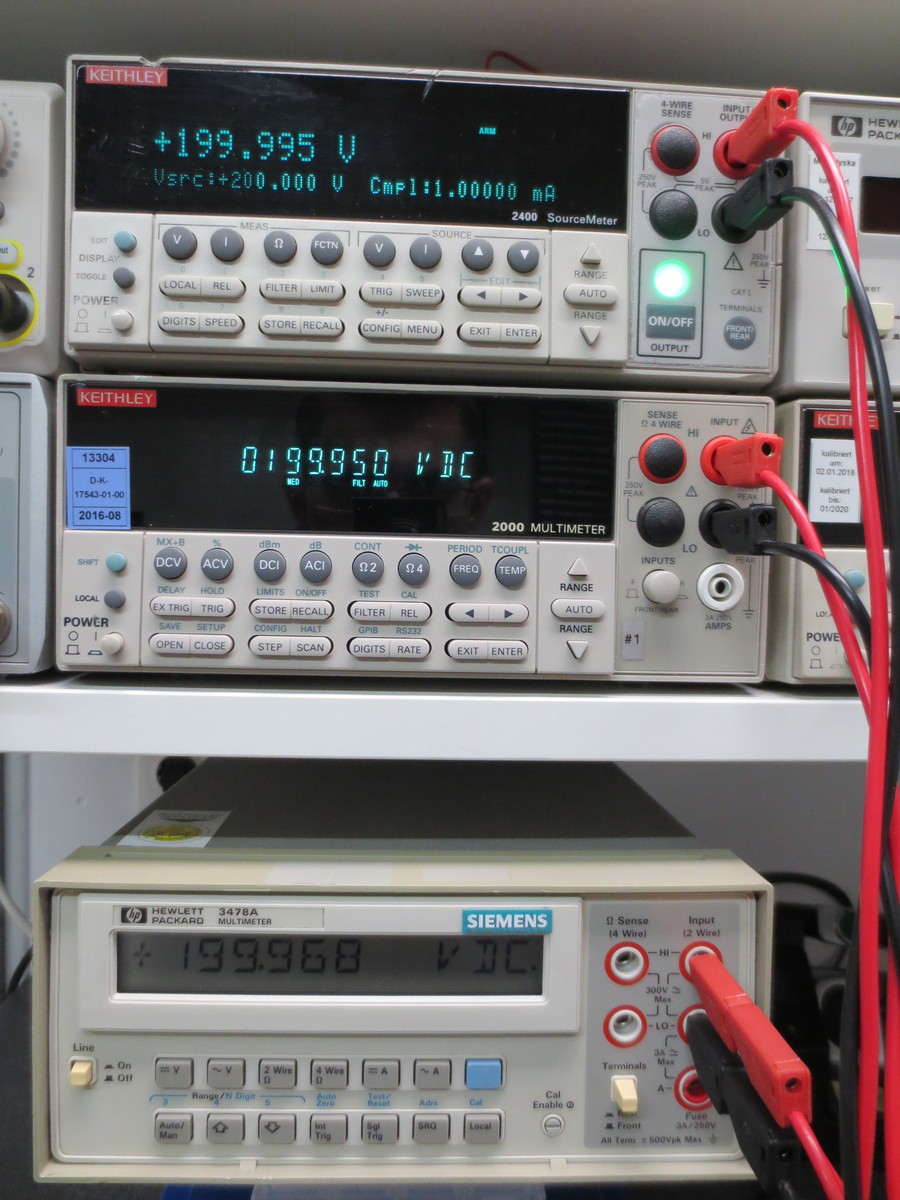

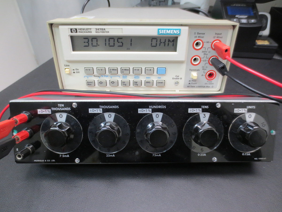

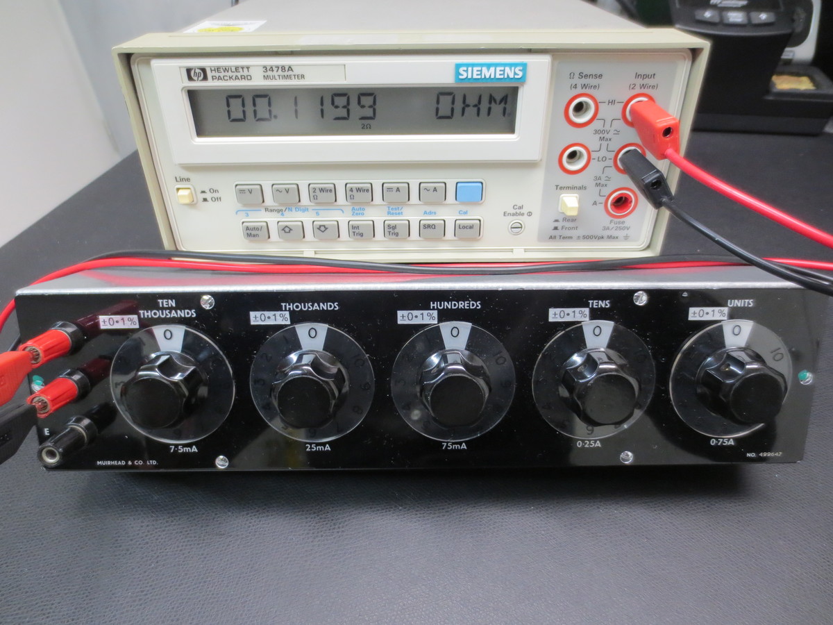

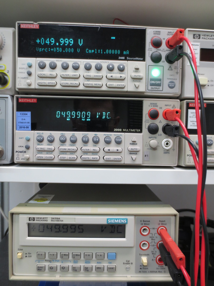

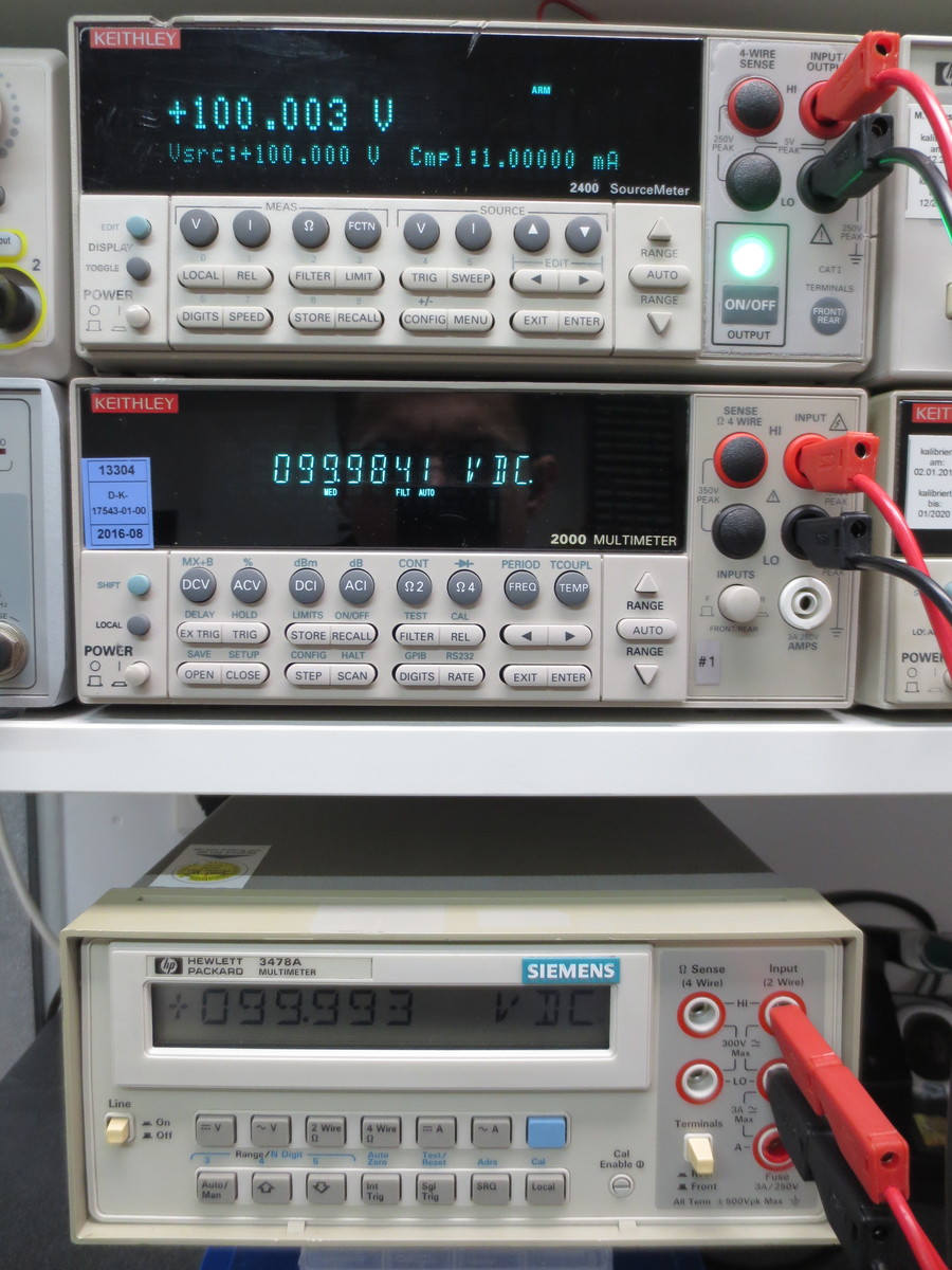

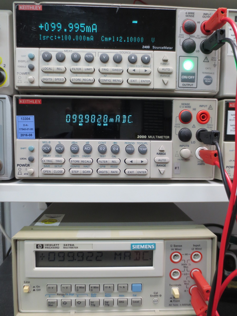

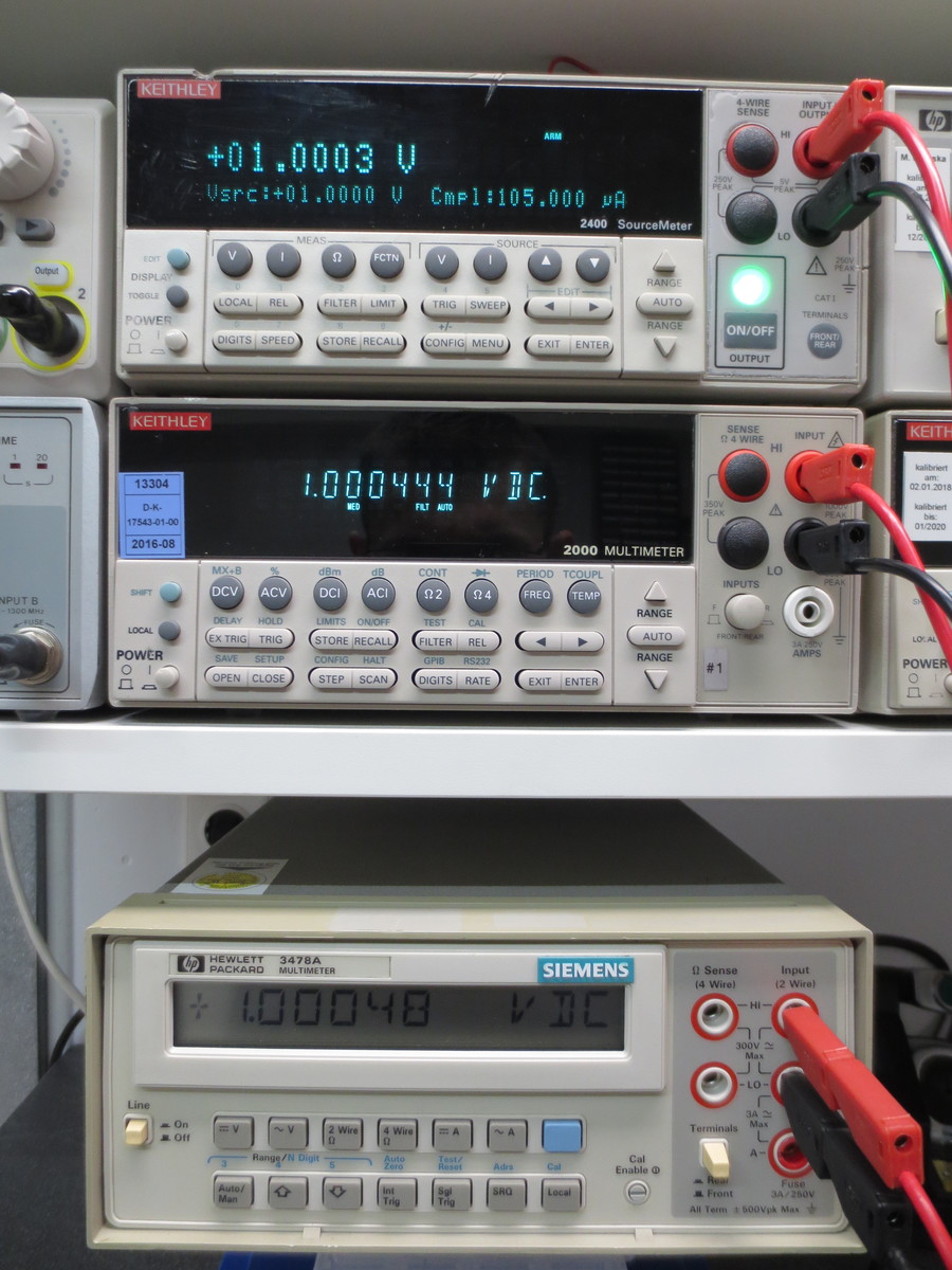

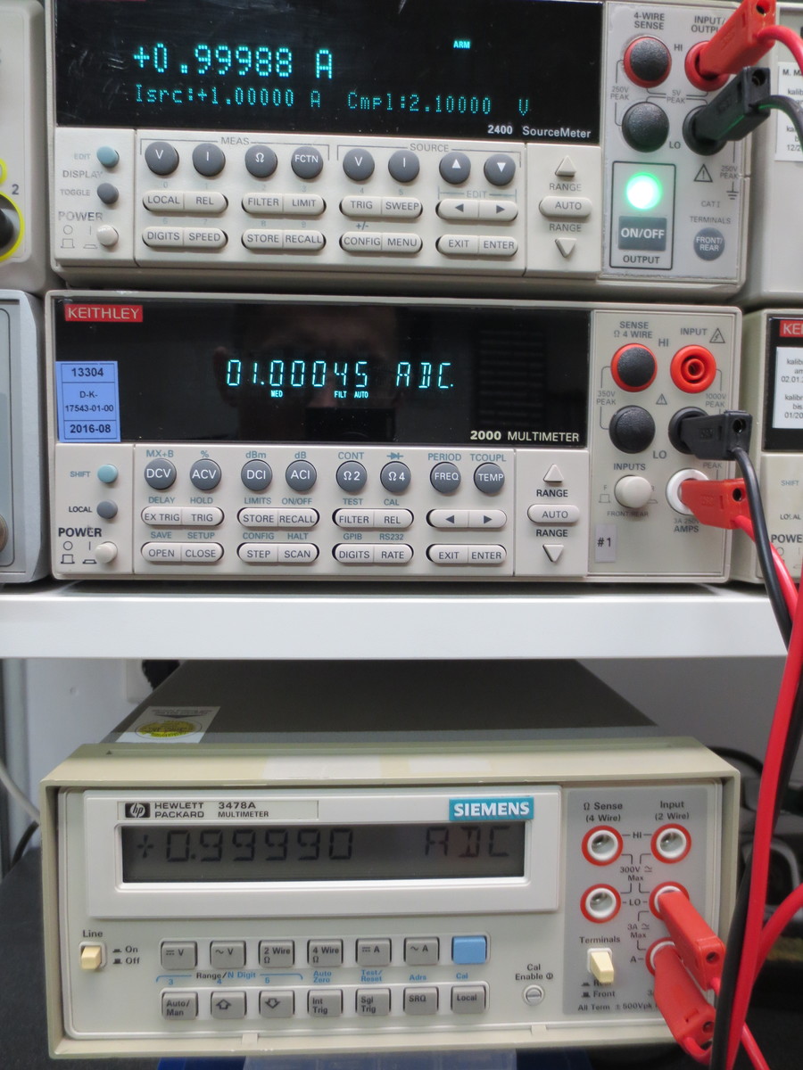

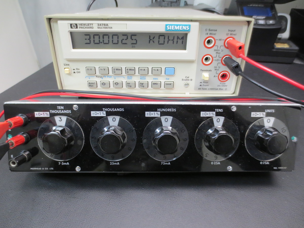

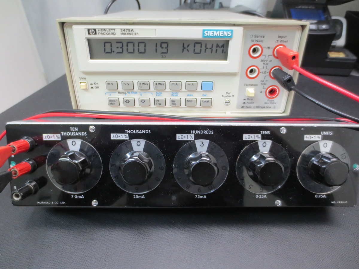

Hallo zusammen, ich habe hier ein gebrauchtes HP 3478A 5,5-Digit Multimeter zu verkaufen. Es ist technisch in einwandfreiem Zustand, äußerlich sind kaum Gebrauchsspuren erkennbar, lediglich die leichte Färbung fällt auf. Es zeigt auch noch gar keine Anzeichen von Displayfraß! Hier gibt's das DataSheet incl. Spec's: http://www.testequipmenthq.com/datasheets/Agilent-3478A-Datasheet.pdf Bild04: Fehler ca. 36ppm Bild05: Fehler ca. 82ppm Bild06: Fehler ca. 89ppm Bild07: Fehler ca. 90ppm Bild08: Fehler ca. -28ppm Bild09: Fehler ca. -0,061% Bild10: Fehler ca. -0,055% Ohmsche-Messungen: Ich habe leider keine ausreichend genaue Referenz um hier Aussagen über die Genauigkeit zu treffen. Die Muirhead Dekade ist allerdings ziemlich genau. Somit kann ich sagen dass das Gerät getestet wurde und auch in Ordnung ist. Preislich hätte ich gerne 190 EUR, die Versandkosten übernehme ich. Zahlung bitte per Überweisung, oder PayPal(Gebühren übernimmt der Käufer, oder "an Freunde senden"). Abholung wäre auch in Leverkusen möglich. Das Gerät stammt aus einem Tier freien, Nichtraucher Haushalt. Alle anderen gezeigten Geräte gehören NICHT dazu. Mit dabei ist das originale Manual. Falls es Fragen oder Preisvorschläge gibt, bitte fragen! Grüße Marcus
