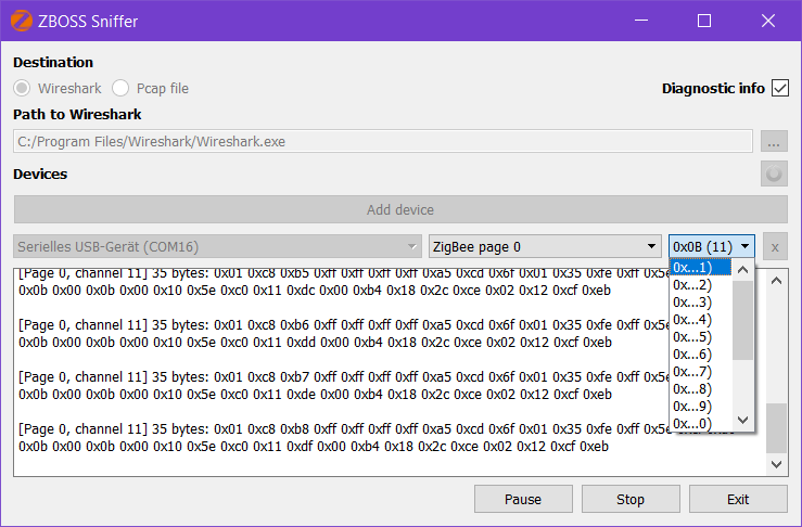

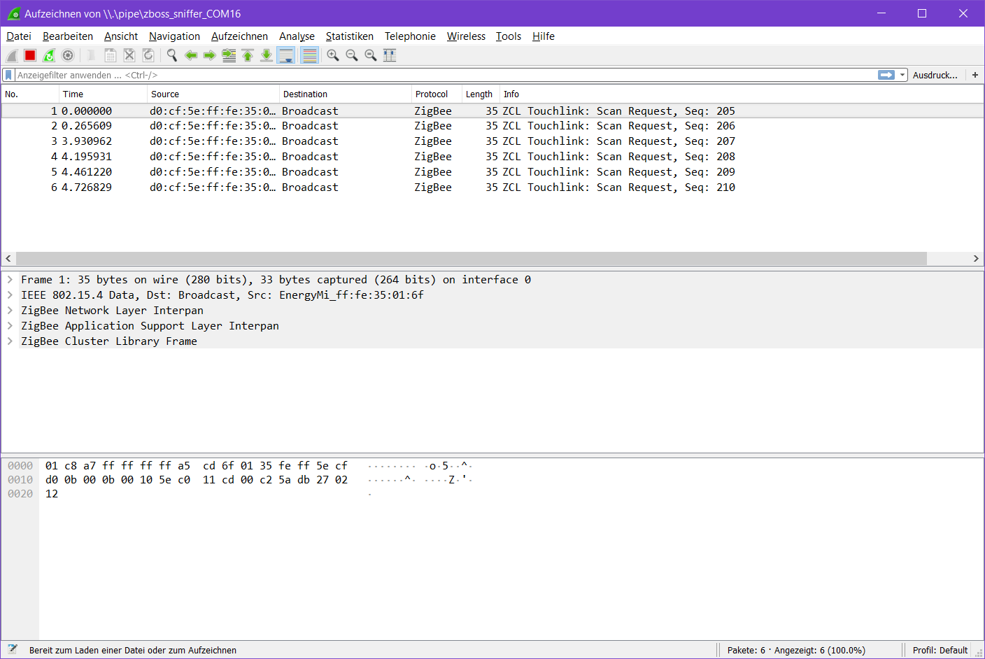

Hallo zusammen Ich habe hier eine Ikea Tradfri fernbedienung und einen CC2531 (USB-Dongle) Sniffer von TI. Habe das ganze mit dem TI Paket Sniffer und dem ZBOSS Wireshark Sniffer am laufen. Funktioniert grundsätzlich wie es sollte. Wenn ich unter der Fernbedienung den Reset button drücke, bekomme ich die Pakete wie im Screenshot. Wenn ich jedoch eine Taste auf der Fernbedienung drücke, erhalte ich keine Pakete mehr zu gesicht. Woran liegt das? Eine mit der Fernbedienung gekoppelte Lampe reagiert jedoch auf die Taste. es wird demzufolge etwas gesendet. Danke schonmal.

Sniffer nicht im Promiscuous Mode? Dann würde er nur Pakete für seine eigene Adresse oder Broadcasts (wie im Bild) sehen können. Ich kenne deinen Sniffer nicht, aber ich kenne IEEE 802.15.4 …

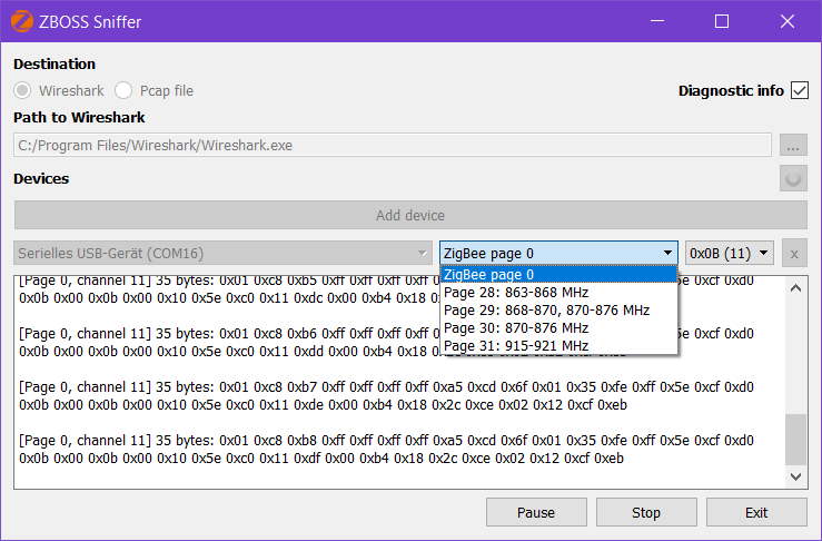

Hallo, bei ZLL kommt der Scan Request möglicherweise auf einem anderen Kanal als die Kommunikation nach erfolgter Geräteverknüpfung. Lauscht der Sniffer so breitbandig auf allen Kanälen oder kannst du einen auswählen? Dann ggf. mal wechseln
Peter K. schrieb: > Hallo, > > bei ZLL kommt der Scan Request möglicherweise auf einem anderen Kanal > als die Kommunikation nach erfolgter Geräteverknüpfung. > > Lauscht der Sniffer so breitbandig auf allen Kanälen oder kannst du > einen auswählen? Dann ggf. mal wechseln Ja, ich muss den Kanal wählen. Anbei zwei Bilder der Auswahlmöglichkeiten. > bei ZLL kommt der Scan Request möglicherweise auf einem anderen Kanal > als die Kommunikation nach erfolgter Geräteverknüpfung. Ich wusste, dass hier Experten unterwegs sind :)
