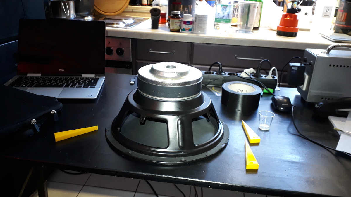

Ich habe in der Vergangenheit bereits mehrere Subwoofer mit Hermes
versendet. Bei zweien ist es nun schon vorgekommen, dass diese offenbar
auf dem Versandweg so heftige Stöße erhalten haben, dass beim im
Subwoofergehäuse verschraubten Lautsprecherchassis der Magnet

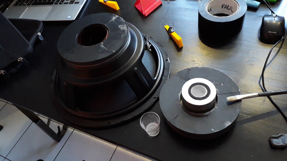

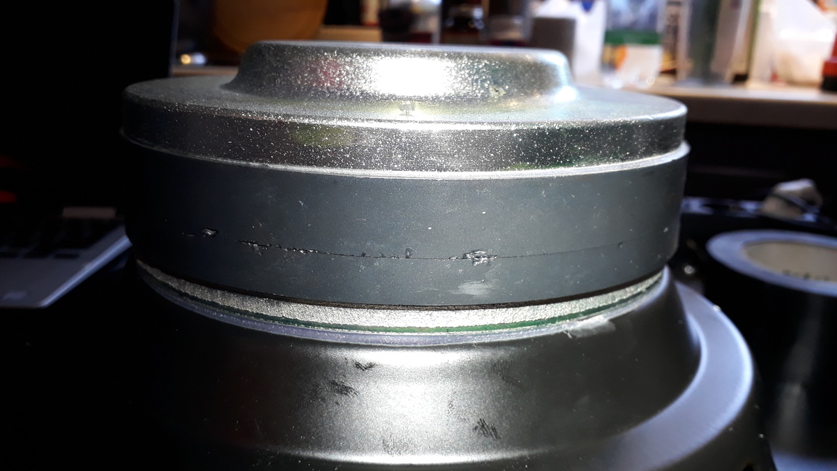

"abgefallen" ist. Der Magnet, meist ein massiver Ferritmagnet ist hier
üblicherweise einfach ans Chassis geklebt. In beiden Fällen ist der
Kleber gerissen und der Magnet hat sich verschoben und die Schwingspule
verklemmt so dass sich die Membran nicht mehr bewegt. Beim ersten Mal
habe ich leider nicht verstanden, was da passiert sein könnte und die
Autopsie verlief leider nicht zerstörungsfrei. Beim zweiten Mal (gerade
heute passiert) werde ich mal versuchen, ob ich das Chassis wieder
hinkriegen kann. Ich rechne jedoch mit einem Totalschaden.

von Paul H. (powl)
Hier mal zur Auflösung: Hermes hat es geschafft, den Magneten zu
zerbrechen! Ich bin beeindruckt! Das wird jetzt spannend, das Ding
wieder zusammenzukleben
von Holm T. (Gast)
..ist mir schleierhaft wie das ohne seitlich angesetzten Keil gehen
soll, ist der Magnet irgendwo dagegen geknallt oder hast Du da mit dem
Schraubendreher seitlich gestochert?
Verschickst Du eigentlich Boxen oder Lautsprecher?
Gruß,
Holm
von Paul H. (powl)
Ich hab gar nix gemacht. So hab ich das Chassis vom Käufer des
Subwoofers eben wieder zurückgesendet bekommen. Mir ist auch
schleierhaft wie das funktionieren kann. Sieht eher aus wie als hätte
jemand einen Meißel angesetzt und das Teil mutwillig zerstört. Der
Käufer hätte jedoch kein Motiv dazu gehabt. ;-) Ein Mysterium.
Vielleicht Materialfehler, gepaart mit Hermes rabiatem Umgang mit
Transportgütern?
Ferrit ist aber auch spröde genug um bei einem Bruch direkt mal an ein
paar Ecken abzuplatzen. Das ganze Teil war innen und außen voller
kleiner Splitter. Die Schwingspule hat aber zum Glück nichts abbekommen.
Verschickt habe ich den ganzen Subwoofer mit eingebautem und
funktionsfähigem Chassis.

von Paul H. (powl)
Öh, das kenne ich von Käufen aus dem Internet aber andersrum. Der
Verkäufer ist verpflichtet, dem Käufer das Ding im vereinbarten Zustand
auszuliefern. Wie der Verkäufer das macht, damit hat der Verkäufer ja
nichts zu tun. Der Verkäufer schließt ja auch den Vertrag mit dem
Versandunternehmen.
von Soul E. (Gast)
Wir reden von deutschem Recht, und Du verkaufst als Privatperson Dein
Eigentum -- richtig? Dann lies mal
https://dejure.org/gesetze/BGB/447.html
Anders schaut es aus, wenn Du gewerblich verkaufst und der Käufer eine
Privatperson ist. Dann hat der Käufer Anspruch auf Gewährleistung. Ob
Hermes schuld ist, der Hersteller oder Du wäre dann egal. Wenn das Ding
in den ersten sechs Monaten nach Kauf kaputtgeht kann der Käufer es
zurückschicken.
von Holm T. (Gast)
> Transportgütern?
..und was hast Du zurück bekommen? Wie sieht das Gehäuse aus?
Mir kommt die Sache sehr spanisch vor, ich unterstelle Dir nichts, aber
evtl. Deinem Kunden...
Ich habe  schon alle möglichen Totalschäden erlebt, aber das der
Ferritring eines Lautsprechers platzt ..und dann auch noch quer..das
will mir nicht in den Kopf.
Du schreibst Du hast das Chassis zurück bekommen..also nicht den
Lautsprecher... Du solltest mal davon ausgehen das Hermes unschuldig ist
und Deine Kunde Dich gerade abzieht...laß Dir Fotos vom Gehäuse
schicken, dann machst du dem Kunden wenigstens die Freude das Ding noch
zerhacken zu müssen, aber Du bekommst wahrscheinlich die Antwort "schon
entsorgt"
Gruß,
Holm
von Paul H. (powl)
Naja gemäß meinen Standards habe ich dem Käufer sofort ein intaktes
Chassis gut verpackt zugesendet und mit ihm ausgemacht, dass er mir das
defekte wieder zurücksendet. Bis dahin ging ich anhang der
Fehlerbeschreibung davon aus, dass "lediglich" der ganze Magnet
verrutscht sei. Dass der Ferrit in der Mitte glatt durchgebrochen ist
hab ich so auch noch nicht erlebt. Keine Ahnung wie sowas geht. Das
Chassis selbst hat aber auch keine Fallspuren oder ähnliches.
Meine beste Erklärung ist Materialfehler + harter Aufprall. Alles andere
ergibt auch irgendwie keinen Sinn. Misstrauisch könnte ich jetzt sein
aber letzendlich habe ich da auch nichts mehr von.
von Holm T. (Gast)
..und das Gehäuse bleibt unbeschädigt? Vergiß es. Der verarscht Dich.
Gruß,
Holm
PS: Weil wir gerade dabei sind..reparierst Du Chassis/baust Du um?
Gruß,
Holm
von Paul H. (powl)
Ich weiß nicht wie das Gehäuse aussieht. Wenn der Versanddienstleister
das ganze Paket fallen lässt bleibt das Gehäuse ziemlich unbeschädigt
aber der Lautsprecher kriegt trotzdem immense Kräfte ab.
Was bringt mir das Misstrauen deiner Meinung nach, außer schlechte
Laune? ?
von Karl K. (karl2go)
Wenn Du noch ein paar Chassis hast, mach doch mal ein paar Falltests.
von Paul H. (powl)
Habe das Chassis vorhin schon gefixt. Ferritbröckchen entfernt und das
ganze mit Epoxy vollflächig wieder aufeinandergeklebt. Ich hoffe der
Woofer performt dadurch wieder wie im Neuzustand.
Nunja. Thema ist nun erledigt. Case closed.
Karl K. schrieb:
Hm, hab ich aktuell nicht hier. Aber du könntest mir welche kaufen!
Brauchst du meine Kontodaten?
von Soul E. (Gast)
Denkbar ist das schon. Du hast eine relativ kompakte Masse, die leicht
federnd an einem Hebelarm aufgehängt ist. Das Ding bricht dann halt da
wo eine Macke in der Keramik ist.
Ich kenne solche Effekte von Radios mit Bakelitgehäuse. Da hängt das
relativ schwere Chassis mit ein paar Schrauben an dem spröden
Kunststoff. Wenn das Querkräfte abbekommt, schert dieser Hebel an der
Bodenplatte und das ganze Gehäuse zerspringt. Da hilft nur Chassis
loschrauben, in Luftpolsterfolie einwickeln und den Knubbel ins Gehäuse
stopfen.
Du kannst ja wirklich mal einen Fallversuch mit einem Brett und einem
kaputten Lautsprecherchassis machen. Das Ganze 90° zur Schallrichtung
hart aufsetzen, dann sieht man ja wie die Kraft wirkt.
