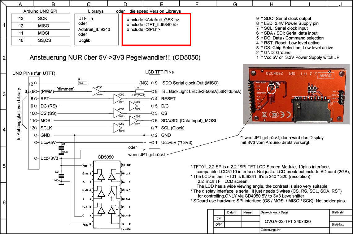

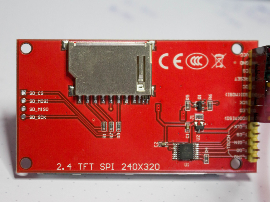

Hallo zusammen, ich habe hier ein ILI9341-SPI-Modul unbekannter Herkunft. Kennt jemand von diesem Modul den hardverdrahteten SPI-Modus, oder hat sogar einen Schaltplan gefunden? Viele Grüße W.T.
Läuft wunderbar mit der Adafruit ILI9341 library. Habe zwei davon im Einsatz inkl. Touch. Schaltplan brauchst du nicht, steht alles notwendige auf dem Silkscreen
Hallo, was ist jetzt Deine Frage? Die Anschlüsse sind beschriftet. Der Controller ist bekannt. 5V Spannungsregler ist drauf, die Datenleitungen sind nicht 5V-tolerant (nur 3,3V Pegel). Displaybeleuchtung wird per Transistor geschaltet. Touchcontroller dürfte der übliche XPT2046 drauf sein, auch bekannt. Schaltplan dazu hab eich nie gesucht, ist ja nichts drauf, wo der helfen könnte. Treiberbibliotheken für den ILI9341 und den XPT2046 dürfte es wohl für jede denkbare µC-Familie geben. Ich nutze die nur am ESP8266/ESP32, die 2,2" Version ist prnzipiell identisch. ok, zu viel geschrieben und zu langsam... Gruß aus Berlin Michael

Michael U. schrieb: > ist ja nichts drauf, wo der helfen > könnte Sicher. Einmal: Sind da an verdeckter Stelle noch Level-Shifter und evtl. ein Schalt-Transistor für die LED. Und: Wie sind IM[2:0] verschaltet? Eigentlich kommen nur 101 und 111 infrage. Das kann man dann auch ausprobieren. Aber manchmal geht erfragen schneller als ausprobieren, und die gesparte Zeit kann man an anderer Stelle sinnvoll investieren. Zweck ist natürlich, die Ansteuerung zu schreiben. Praktischerweise habe ich das für die Parallel-Version schon erledigt. Es muß also nur noch die nackte Datenübertragung angepaßt werden.

Hallo, Walter T. schrieb: > Sicher. Einmal: Sind da an verdeckter Stelle noch Level-Shifter und > evtl. ein Schalt-Transistor für die LED. Und: Wie sind IM[2:0] > verschaltet? Eigentlich kommen nur 101 und 111 infrage. Das kann man > dann auch ausprobieren. Aber manchmal geht erfragen schneller als > ausprobieren, und die gesparte Zeit kann man an anderer Stelle sinnvoll > investieren. Es gibt keine Leveshifter drauf, auch nicht irgendwo versteckt, habe ich bisher bei keinem dieser SPI-Displays gefunden. Der Transistor für die LED ist Q1, Basiswiderstand ist R6, Vorwiderstand der LED R5. Das siht man so schon bzw. kann es mit dem Ohmmeter ausprüfen. Da DC auf der Anschlußleiste ist und keine Umschaltmöglichekit vorgesehen ist, bleibt ja nur 4-Wire-Mode. Walter T. schrieb: > Zweck ist natürlich, die Ansteuerung zu schreiben. Praktischerweise habe > ich das für die Parallel-Version schon erledigt. Es muß also nur noch > die nackte Datenübertragung angepaßt werden. Sollte dann ja nichtmal richtig Aufwand sein. Diese Displays kommen von diversen China-Herstellern, bisher ware alle im Prinzip identisch. Kritisch: ich habe Versionen, da ist das Backlieght nur mit einem 10 Ohm am LED-Pin ohne Schalttransistor. Das geht bei 3,3V gerade noch so, an einem µC-Pin nicht. Ich hänge soclhe Dispaly dann mit zusätlichen 51 Ohm an 5V und lasse die eben leuchten. Habe ich bisher aber nur bei 1,8" Versionen mit ST7735 gehabt. Gruß aus Berlin Michael

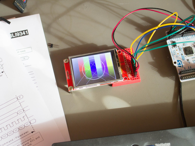

Timmo H. schrieb: > Nein das Display kann auch in SPI 16 und 18 Bit. Das ist ja famos! Ich hatte schon befürchtet, dass ich entweder irgendwie Farben und Adressen bei der Display-Ansteuerung auseinanderpfriemeln müßte, weil im Rest meiner Firmware alle Farben 16 Bit sind, oder eben die Farben von 16 auf 24 Bit umzustellen. Aber so spart das eine Menge Arbeit. Ich bin gestern abend gar nicht mehr dazu gekommen, das Datenblatt wieder komplett durchzuarbeiten. Wenn nichts dazwischenkommt, wird das mein Wochenendprojekt.
Danke für die hilfreichen Tipps! Mit Soft-SPI läuft das Modul schon. Die Initialisierung unterscheidet sich im SPI-Modus nicht vom Parallel-Modus, und auch sonst ist der Eingriff minimal. Im Prinzip reichen - wenn man eine funktionierende Parallel-Implmenentierung hat - die Diagramme auf S. 35 bis 39 für das 4-line serial interface Protokoll.
Nachtrag: Bei diesem Modul schlägt das Auslesen der ID4 fehl. Das zu wissen kann einem auch ein paar Minuten Fehlersuche ersparen. Der einzige Weg, sicherzustellen, dass das LCD auch angeschlossen ist, scheint also zu sein, irgendein Pixel zu schreiben und auch wieder auszulesen.
