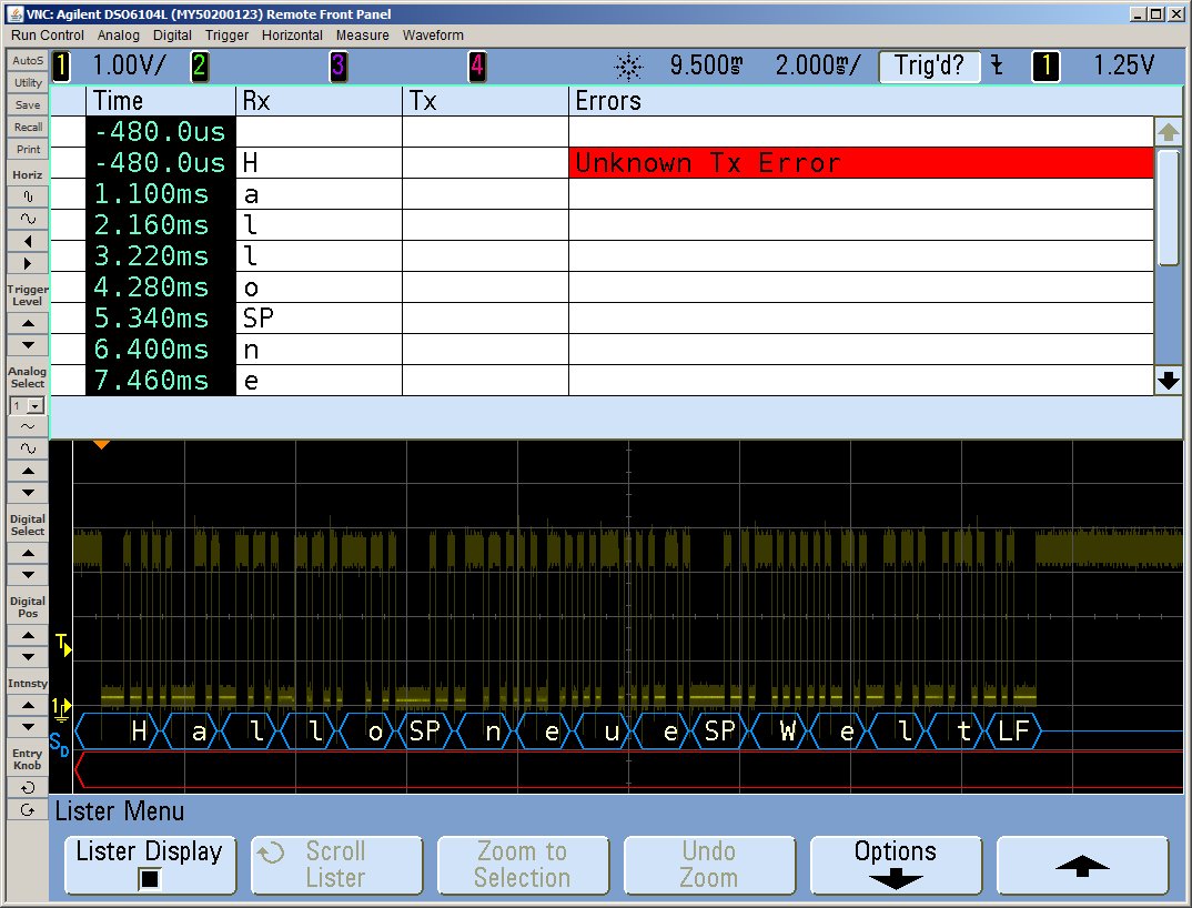

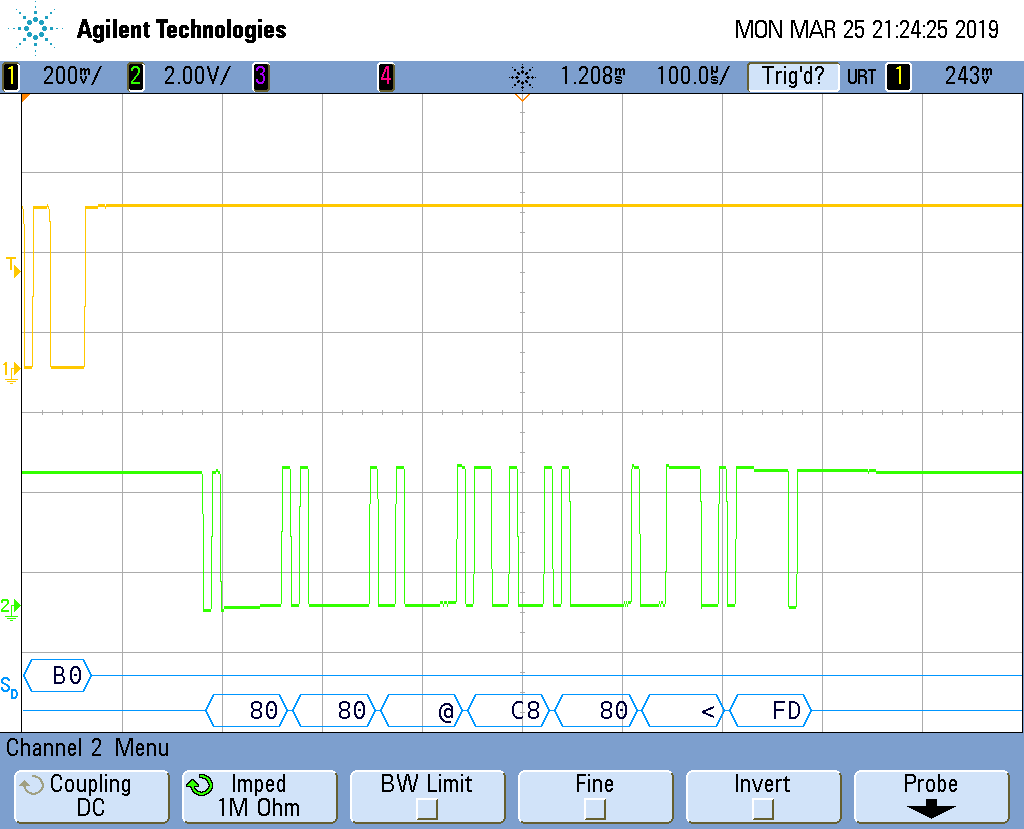

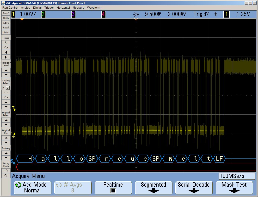

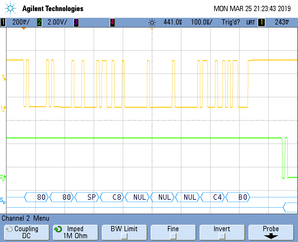

Hier noch ein Nachtrag!
Es lag wie immer bei mir selbst!
Die Schaltung und der OSzi funktionieren ordnungsgemäß!
Man sollte halt auch n die Schirmung denken!
Mein Bastelobjekt ist ein Entwicklungskit für eine drahtlose
Temperaturmessung. Der Sender hatte mit seiner Strahlung den Schaltkreis
beeinflußt. Wenn ich diesen abklemme bekomme ich ordentliche Werte
angezeigt.
Vielen Dank für eure Info´s!
von A. M. (annell)
...anbei noch die Bilder vom Sende/Empfangsbetrieb!
