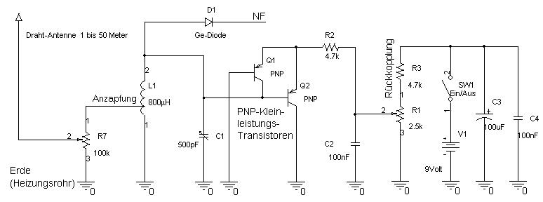

Beginne wollte ich mit dieser Schaltung:
http://elektronikbasteln.pl7.de/transistor-einkreiser.html
Sehr lehrreiche Seite!
Als Eingangskondensator will zwei 470pF parallelschalten und mir eine
Luftspule (Rahmenantenne) mit ca. 1,2mH wickeln, die Gleichzeitig die
Induktivität des Eingangskreises darstellt (veränder ich dann auf die
entsprechende Freuqenz). Sollte doch klappen.
Notfalls ein Drehkondensator aus einem Mittelwellenradio.
MfG
von Thomas (Gast)
Ach die Schaltung vom Schweden-Volker! Als Krönung könntest damit SAQ
auf 17.2 kHz versuchen. Die senden aber nur 2-3x im Jahr. Der Volker
(ist ja der Seitenbetreiber) ist auch im Wumpus-Gollum-Forum aktiv,
versuche es mal dort. Dort bekommst Du sicher mehr Support!

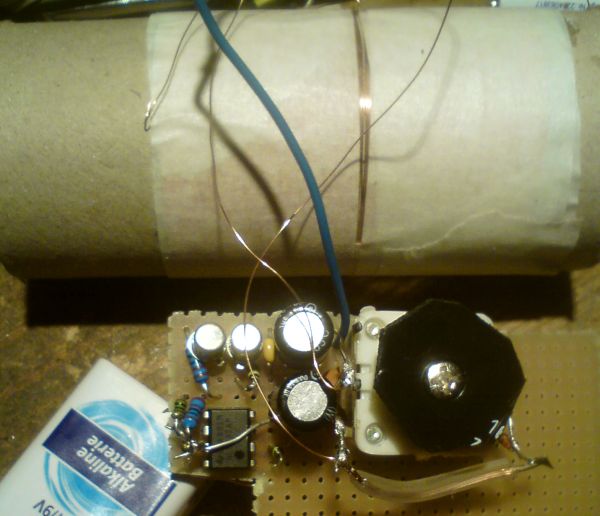

Ja sind allesamt alte Radios. Ich bin (leider) Bastelmessi. Robotron,
Grätz, RFT, Teddy und was weiß ich... Die Röhrendinger hatte ich noch
nie am Strom.
Habe jetzt 2x 470pF parallel und dazu ein 3 bis 22(??)pF Drehko aus
einem Mittelwellenempfänger der Marke ultrabillig aus den frühen 90ern.
180 Windungen auf einer 42mm Klopapierrolle mit Mittenabgriff. Wenn ich
das Oszi an die Spulenenden klemme, habe ich eine Periodendauer von
knapp 6,4µs und ca. 10mV Amplitude. Ich denke das ist "Elektrosmok" von
irgendeinem Schaltnetzteil. Aufmodulierte Trapeze. Die Frequenz ist
anscheinend nicht jenseits meiner Vorhaben (: Wenn ich das Poti für die
Rückkopplung hochdrehe entsteht eine ~2MHz Schwingung. Igitt.  Mir fehlt
heute erstmal die Germaniumdiode.
mfg

von Wellenlehrling (Gast)
W.S. schrieb:
>Uff... ich befürchte, das wird nix bei dir.
Erkläre bitte wo das Problem genau liegt. Du zitierst etwas und gehst
nicht so darauf ein, dass es mir etwas nützen würde. Statt dessen ein
Entmutigungsversuch.
Wo soll das Problem sein mit Mitte 30 ein Radio zu bauen. Ich habe mich
vorher informiert. Ich will EINEN Sender empfangen. Nach meinen
bisherigen Wissensstand (den du ja als Grundlage für mein Versagen
ansiehst) brauch ich kein Super. Es reicht ein Geradeausempfänger, wie
ich bei vielen DCF77 Geräten gefunden habe. Ich gebe mir mühe und
simuliere Stundenlang(!) mit LtSpice meine Schaltungen oder aber auch
nur um Vorgänge besser zu verstehen.
Ansonsten habe ich viele Schaltungen mit Loch- und Streifenraster
gebastelt. Auch wenn dir da die Haare zu Berge stehen. Dabei gingen auf
Anhieb vielleicht 10%. Da ich ein Ton-Hobby habe (oder hatte) ist dies
sehr praktisch gewesen. Viele Schaltungen sind langsam gewachsen. Ich
habe zwei, drei oder viermal alles wieder neu aufgebaut.
Ich besitze ein altes Analogoszilloskop mit 4MHz Bandbreite. Das steht
seit 5 Jahren auf meinem Basteltisch. Damit habe ich auch den
Schwingkreis gemessen (ich weiß das Kabel beeinflusst alles) Meine Güte
was man hier alles offenbaren muss. Außerdem trinke ich am Abend ab und
zu ein Bier, was meine Sprache und mein Schreibstil nicht gerade
verbessert.
Nachtrag zu meinem letzten Beitrag: Der Drehko hat wohl 50 bis 100 pF.
Die gemessene Gesamtkapazität ist laut Multimeter bei ca. 1,2nF, je nach
Einstellung halt. Die Spule ist eng gewickelt. Die Mitkopplung
funktioniert nicht richtig, bin aber heute zu müde.
MfG

von Route_66 H. (route_66)
Ist das auf dem Bild versilberter Kupferdraht?
Dann würde ich nicht eng wickeln...

von B e r n d W. (smiley46)
@ Wellenlehrling
Zum Aufwärmen macht es durchaus Sinn, so eine Schaltung aufzubauen. Du
bekommst dann ein "Gefühl" für Schwingkreise, Antennen und das Drumrum.
Wenn die Basis des Rückkoppeltransistors an der Anzapfung angeschlossen
wird, kann die Schaltung unter Umständen auf der Eigenresonanz der
unteren Spule schwingen. In dem Fall ist es besser, die Basis mit dem
Schwingkreis oben zu verbinden (siehe angehängte Variante).
https://www.transkommunikation.ch/dateien/schaltungen/diverse_schaltungen/radio_circuits/A%20simple%20LF%20receiver.pdf
Die zweite Schaltung ist sogar noch etwas einfacher, lediglich am
Schleifer des Rükkopplungspotis fehlt ein Kondensator nach GND. Dieser
vermeidet Schleifgeräusche beim Drehen des Potis und verhindert
Handempfindlichkeit in der Nähe des Potis.
Sollte der NF-Verstärker schon funktionieren, kannst du den
wiederverwenden. Hier gibt es Modifikationen am LM386, um die
Verstärkung zu erhöhen.
https://www.qsl.net/qrp/acc/lm386.htm
Hi, danke. Also habe nun die andere Schaltung von
www.Transkommunikation.ch aufgebaut. Ich habe hier nur einen 20 bis 150
pF (?) Drehko und einen relativ kurzen und kleinen Ferritstab. Ich habe
dem Drehko einen 470pF Kondensator parallel geschalten. Bei einer
zusatzlichen Antenne an den Emitteranschlüssen gibt es ein Empfang im
Mittelwellenbereich. Wie gesagt Ferritstab ist nicht so wie angegeben.
Die Kapazität passt ja auch nicht. Die Einstellug des 1k Potis erzeugt
nur (Schleif-)Rauschen während Verstellens. Hatte das ganze nur schnell
aufbegaut. Fehlersuche (wie immer) muss ich heute abend tätigen.
@ Wellenlehrling
> Ein Aufschwingen des LC Kreises ist nicht festzustellen.
Das ist aber voraussetzung, sonst funktioniert so ein EMpfänger nicht
richtig. Um RTTY empfangen zu können, muss er auf 126 oder 126,5 kHz
dauerhaft schwingen. Dann nimmt auch die Empfindlichkeit der Antenne
deutlich zu. 40mm Länge ist allerdings schon ziemlich kurz.
