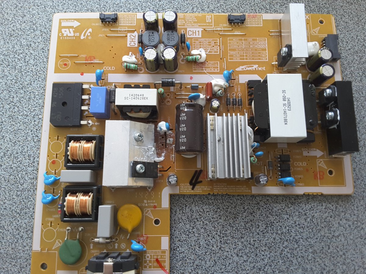

Hier Bilder der defekten Netzteil Platine. Den Fet habe ich ausgelötet, es ist ein MDF11N60. Der muss sehr heiß gewesen sein, auf der Rückseite sieht man deutlich die Verfärbung der Leiterplatte. Der Fet war oben auf dem schrägen Kühlkörper befestigt. Zwei Anschlüsse waren nicht verlötet, konnte die mit der Hand aus den Lötaugen heraus ziehen. Hat der sich selber ausgelötet oder war das von Anfang an so? Hat ja über 2 Jahre so funktioniert.
Der defekte MOSFET gehört zum PFC - der daneben sitzende 2-Beiner ist die PFC-Gleichrichter-Diode. Die grüne Scheibe links unten im Bild ist höchstwahrscheinlich der Anlauf-NTC. Also alles im üblichen Bereich. Mich persönlich würde hier interessieren welchen ESR der fette 400V-Stützelko aktuell mißt.
Kann ich den ESR mit dem DMM messen? Dann würde ich ihn aus bauen und messen.
Tom B. schrieb: > Hat der sich selber ausgelötet oder war das von Anfang an so? Hat ja > über 2 Jahre so funktioniert. Erst Materialermüdung der Lötstelle durch den stetigen Wechsel von kalt auf schmelzpunktnahe Temperaturen, dann steigt die Temperatur durch erhöhten Übergangswiderstand an der Stelle nochmal an und der Halbleiter stirbt.
