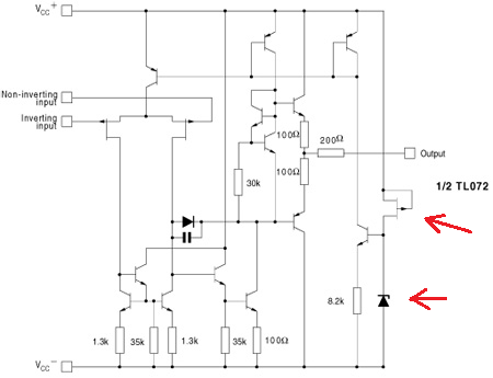

von Sven S. (schrecklicher_sven)
Diese beiden Diodenstrecken werden sofort gekillt.
Damit ist der Chip hinüber.

von flo (Gast)
Danke Sven für das aufschlussreiche Schaltbild mit den Diodenstrecken!

von Axel S. (a-za-z0-9)
Kommt drauf an. Eine 9V Batterie kann (zumal wenn sie nicht mehr ganz
frisch ist) nur recht wenig Strom liefern. Der TL072 ist Uralt-Technik
mit Strukturgrößen von mehreren µm und dementsprechend recht robust. Der
kann das überlebt haben.
Axel S. schrieb:
> Kommt drauf an. Eine 9V Batterie kann...
Auch wenn die Batterie fast leer ist, die paar zehntel Ampere, um den
FET zu zerstören, sind immer drin.
