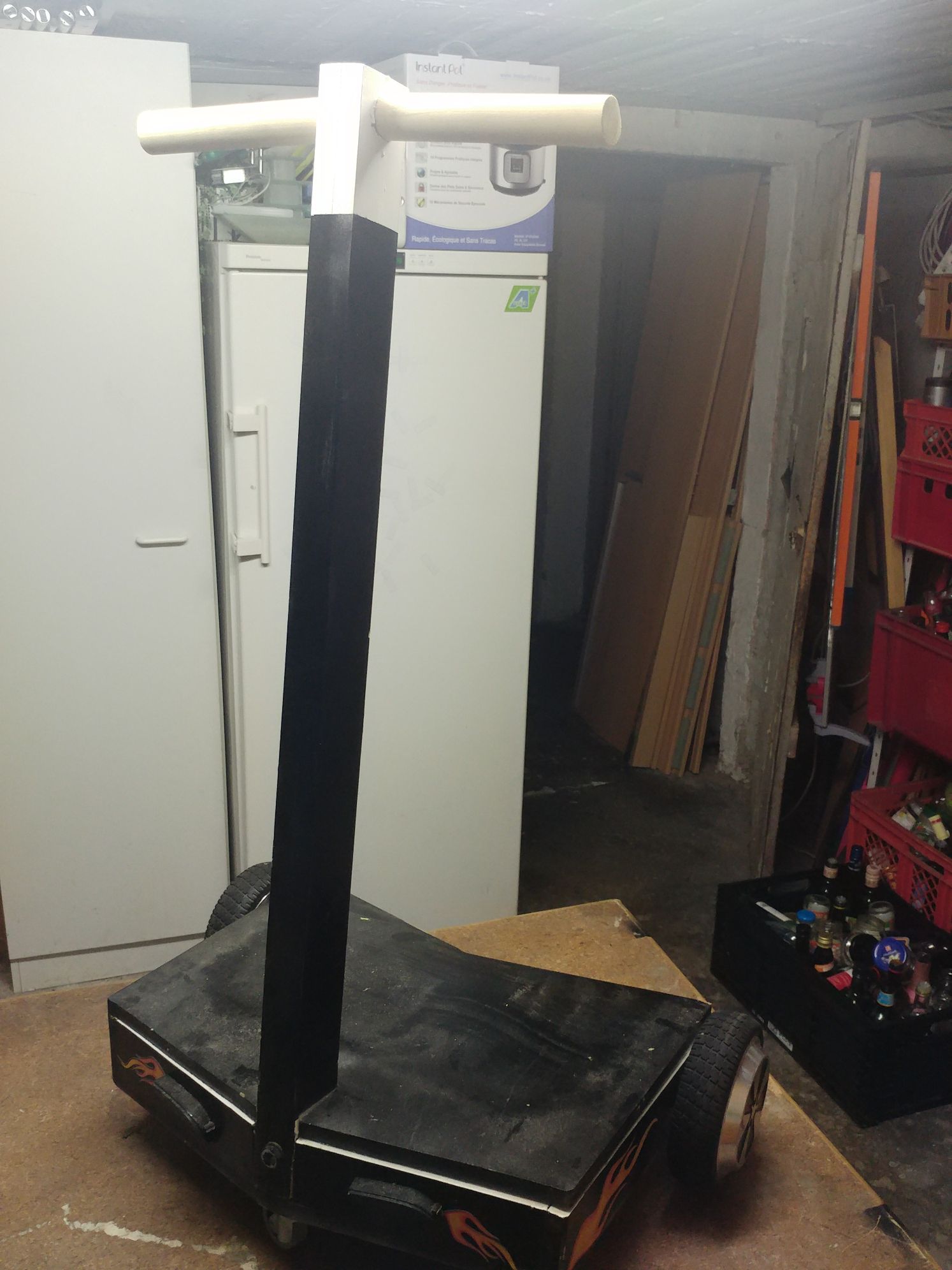

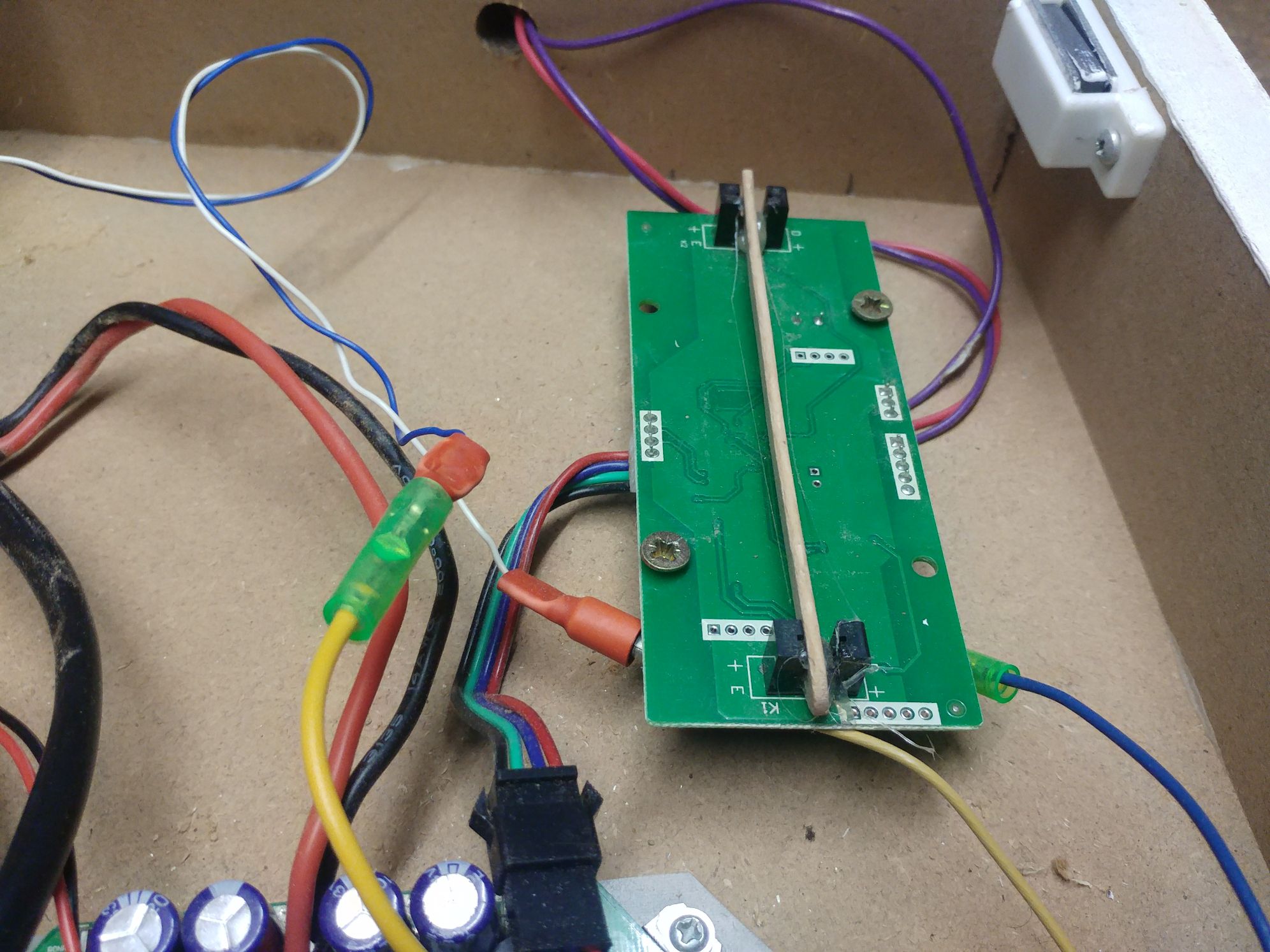

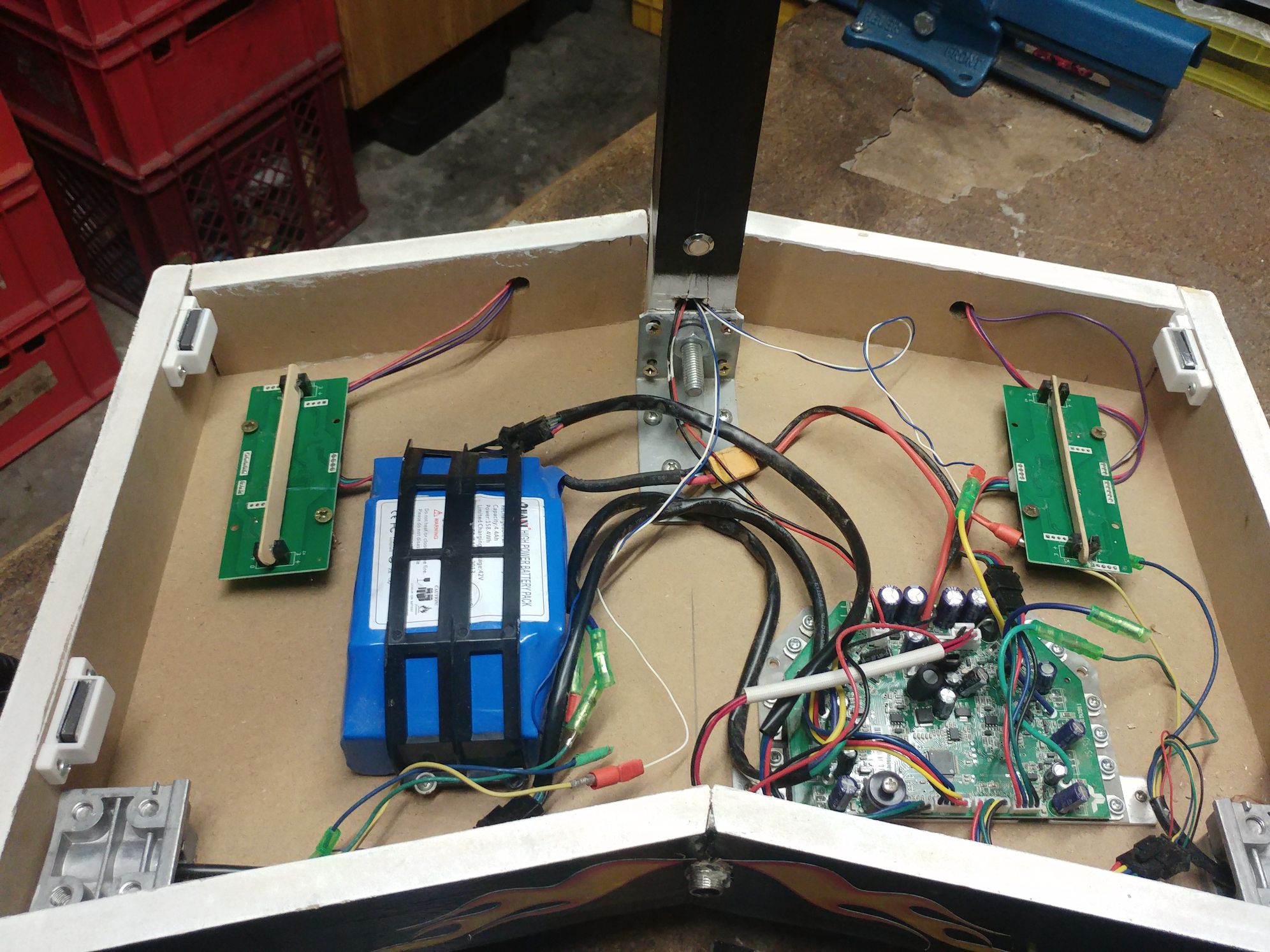

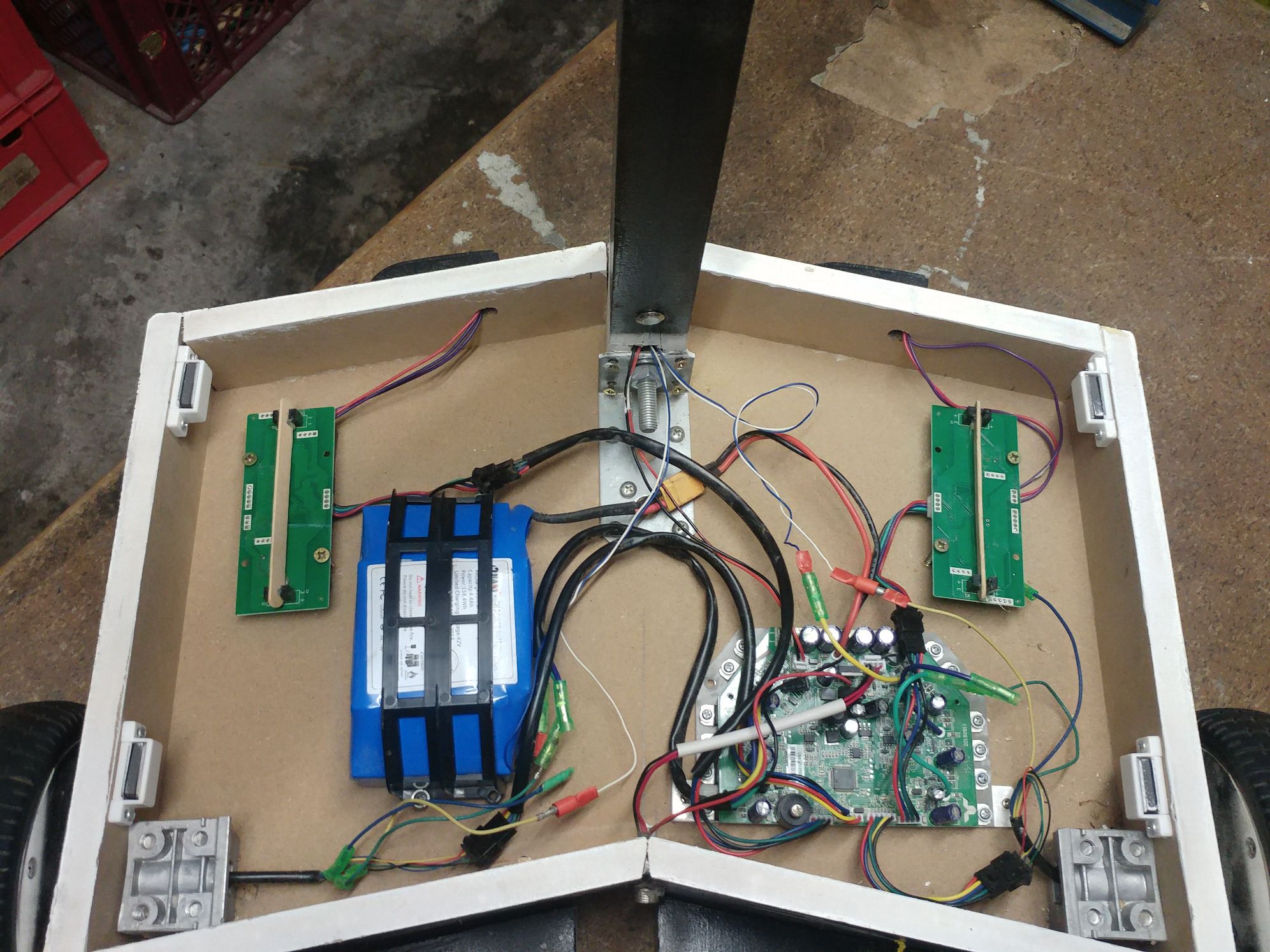

Hallo Elektronik-Experten vielleich kann jemand eine armen Maschinenbauer einen Tipp geben. Mein Sohn möchte für ein Schulprojekt eine art Selbstgebauten Seqway bauen. In etwa so: https://www.youtube.com/watch?v=UEUvfX0Wukc Also habe ich mich breit schlagen lassen und habe ein Hoverboard gekauft um es umzubauen. Das hat so weit funktioniert. Sieht so ähnlich aus wie im Video. Im Moment scheitere ich aber an der Ansteuerung. In meiner Naivität dachte ich ich kann die Motoren mit einem einfachen Taster ein und aus Schalten. Ähnlich in dem video. Allerdings habe ich die Rechnung nicht mit dem Neigungssensor gemacht. Den Sensor habe ich gefunden und kann den auch einigermassen einstellen, aber wenn junior fahren will ist es entweder zu langsam (weil Neigung zu gering) oder es fährt so ruckartig an dass es ihn runter haut (weil Neigung zu stark). Ich bräuchte also so eine Art sanftanlauf. Kann ich das verwirklichen? Alternative wäre eine mechanische Lösung - sprich den Neigungssensor in ein Kästchen oben am Griff und durch drehen des Griffes steuern. Hier wäre es aber schön wenn ich die Steuerung umdrehen könnte (nach vorne drehen/neigen ist schneller - das wiederspricht einem Gas-Griff bei dem nach hinten drehen beschleunigt). Ausserdem müsste ich dann eine Feder einbauen die das stoppt wenn der Griff losgelassen wird. Also alles recht umständlich. Ich hoffe auf einen Sanftanlauf. Oder ich kann den Neigungsschalter überbrücken und tatsächlich mit einem Taster den Motor an und aus machen. Hat mir jemand einen Tipp? Danke!
logg sar schrieb: > Oder ich kann den Neigungsschalter überbrücken und tatsächlich mit einem > Taster den Motor an und aus machen. Das würde dann aber auch ruckartig anfahren. logg sar schrieb: > Hier > wäre es aber schön wenn ich die Steuerung umdrehen könnte (nach vorne > drehen/neigen ist schneller - das wiederspricht einem Gas-Griff bei dem > nach hinten drehen beschleunigt). Dreh den Sensor doch einfach um.

Ich denke, dass ein Sanftanlauf dazu führt, dass dein Sohn mitsamt Fahrzeug nach vorne oder hinten umkippt.Die Funktionsweise der Segways beruht darauf, dass der Fahrer sich absichtlich nach vorne neigt. Das Gerät muss dann durch Beschleunigung ein Umkippen verhindern. Beim Hoverboard ist das etwas anders, da steuert die Neigung der Trittfläche die Drehzahl des jeweiligen Motors. Um ein Hoverboard zu fahren, kippt man nicht mit dem ganzen Körper nach vorne, sondern mehr mit den Füßen - bleibt jedoch in einer fast aufrechten Haltung stehen. Hoverboards fahren sanft an. Ich denke allerdings, dass der Regel-Algorithmus ziemlich speziell für diese eine Bauform optimiert ist. Da kann man sicher nicht einfach so eine andere Mechanik drumherum bauen. Eine neue Steuerung zu entwickeln kommt vermutlich nicht in Frage, richtig?
Ich finde die Lösung, den Neigungsschalter in den Griff zu packen am besten. Noch die Feder dazu und fertig. Das ist sicher einfacher, als einen Sanftanlauf zu integrieren! Zeich doch mal ein paar Bilder! Danke, Sebastian

Irgendwie müsstest du die Platinen mit den Neigungs-Sensoren auf eine Wippe montieren, die man mit dem Gas-Griff kippen kann. Aber das passt wohl nicht in den Kasten, oder?
