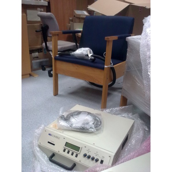

Hallo zusammen. Ist zwar alles schon etwas her, aber ich denk ich hab ein paar Details dazu. Es wird ein Kondensator geladen auf max 1400V dann wird durch Zünden eines Thyristors die Spule an den Kondensator geschalten und so der Kondensator entladen. Da brauchts schon Pulsfeste Kondensatoren und einen Thyristor der 1500A kann. Die Spule braucht einen Eisenkern (oben offen) und reichlich Querschnitt. Aber kein dicker Draht sondern eher viele (ähnlich wie bei HF-Litze) Die eigentlichen Pulse sind nur ein paar hundert uS lang. Dei Frequenz entsteht durch Pause zwischen den Pulsen. Wichtig ist nicht wie hoch das Magnetfeld ist, sondern wie schnell es ansteigt. Ist auch klar, denn die Induktionsspannung im Körper hängt mit dPhi/dT zusammen....

Ich kenne dieses Gerät (NeoControl, Model M-1000), ich kann es reparieren, ich weiß alles darüber.
GreGor schrieb: > ich kann es reparieren Wozu reparieren ? Wegschmeissen. Die 3.3T sind definitiv gelogen, die angebliche Wirksamkeit auch.
