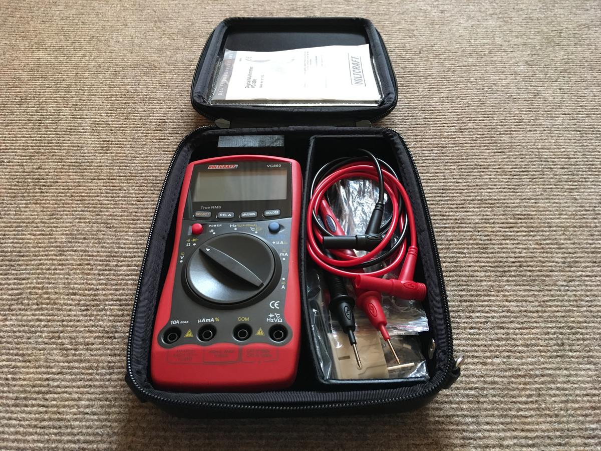

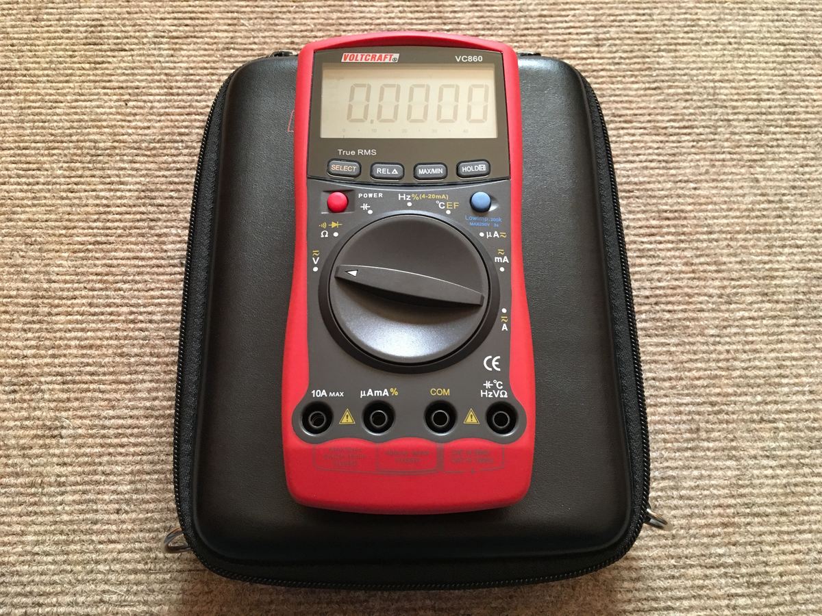

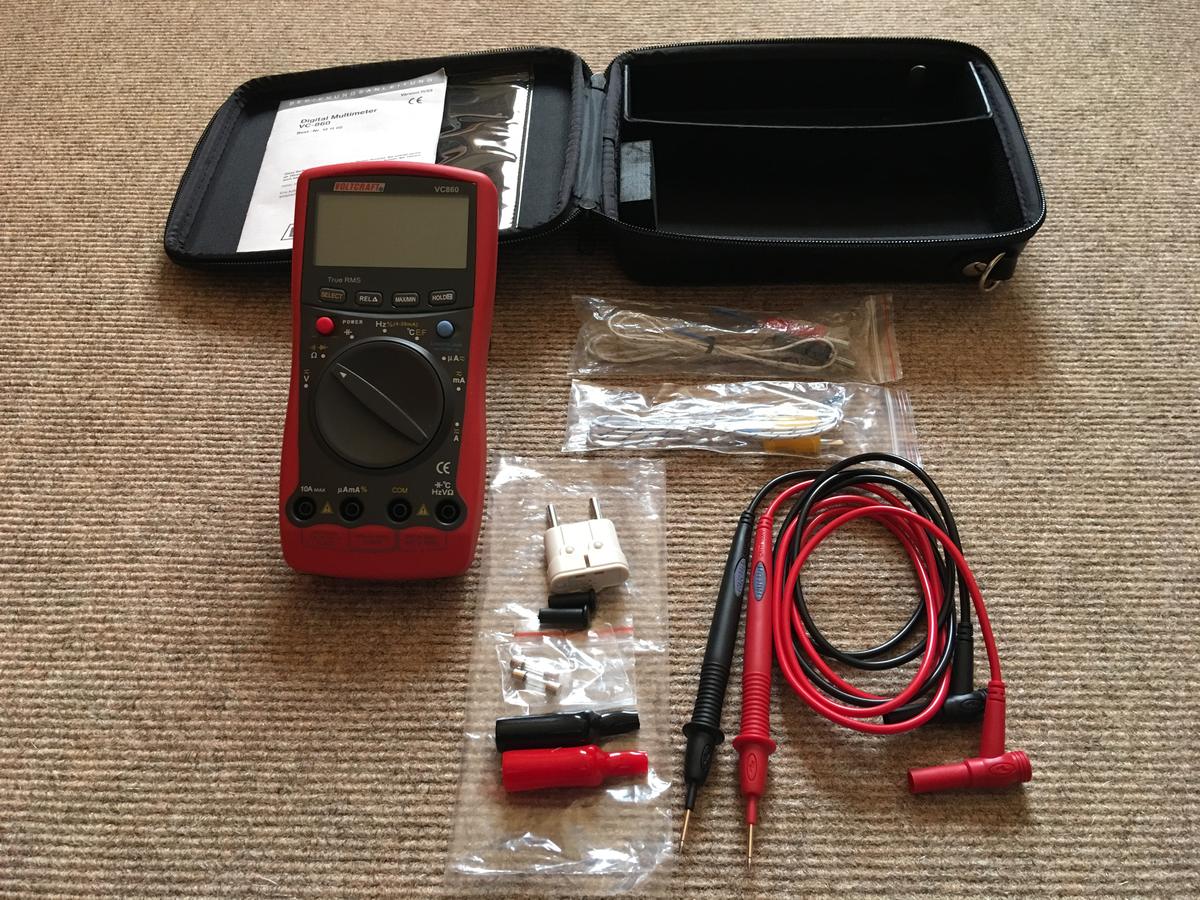

mein Voltcraft VC860 (ohne Kalibrierschein) sucht ein neues Zuhause.
Das Gerät und Zubehör sieht optisch wie neu aus.Technisch absolut
einwandfrei und zuverlässig. Es ist die
TrueRMS fähige Variante.
Mit dabei sind:
- Blockbatterie 9V
- 2 Stück K-Typ- Thermofühler (bis max. 230°C)
- Mehrzweck- Stecker für K-Typ- Thermofühler
- Sicherheitsmessleitungen rot und schwarz
- Krokoklemmen
- Ersatzsicherung 0,5 A 250V Flink 5x20 mm
- Ersatzsicherung 10 A 250V Flink 5x20 mm
- Bedienungsanleitung
- Tasche
Preislich dachte ich an 70 Euro zzgl. Versand.
Bezahlung per Paypal.
Mit freundlichen Grüßen,
Wolfgang

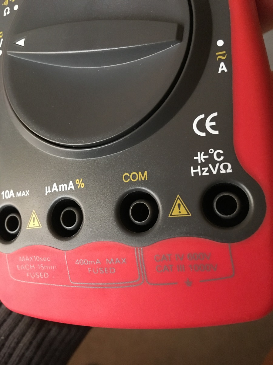

von Peter M. (r2d3)
Wer glaubt eigentlich, dass das VC860 mit
CAT3 1000V
und
CAT4 600V klarkommt?
Quelle: Bedienungsanleitung Seite 7
http://www.produktinfo.conrad.com/datenblaetter/100000-124999/121102-an-02-ml-Digital_Multimeter_VC_860_de_en_fr.pdf
Mal so im Vergleich:
https://www.welectron.com/Brymen-BM235-Multimeter
erlaubt bei CAT3-Messungen maximal 600V und CAT4 300V.
Bekanntermaßen legt Brymen ja Wert auf elektrische Sicherheit.
Was steht denn da unter den Anschlussbuchsen, wurde das unleserlich
gemacht?
Meine Empfehlung: UT139C für €39, UT61E für ca 50 USD oder BM235 für €70
neu kaufen!
von Wolfgang M. (woma)
Ich habe noch ein Foto von den Anschlussbuchsen hochgeladen auf dem man
sehr gut erkennen kann, dass es mit CAT3 1000V und CAT4 600V bedruckt
ist!
von G. H. (schufti)
Dass es die Chinaware (speziell von Uni-T) unter gleicher Bezeichnung
mit stark unterschiedlichem Innenleben für die EU gab ist ja nicht neu.
Jetzt oft mit Zusatz EU oder eben vom blauen C als VC-Modell.
von Sven P. (Gast)
> ist!
Das hat aber nicht nur mit den Buchsen zu tun.
CAT4 mit einer 5x20-Feinsicherung find ich durchaus fragwürdig.
von Jörg R. (solar77)

von Peter M. (r2d3)
Hallo Jörg,
Jörg R. schrieb:
>> neu kaufen!
> UT61E kostet in DE zwischen 70,- bis über ca. 90,- Euro
> Zur Qualität gibt es unterschiedliche Aussagen.
Du hast Recht, hier müsste man die europäische Version mit dem GS-Symbol
und der niedrigeren CAT-Spezifikation heranziehen. Von daher ist der
Asia-Preis mit USD 50,- der falsche Referenzpreis, richtig wären die von
Dir genannten €70,- bis €90,-.
> Bei Bestellung im Ausland fallen evtl. hohe Versandkosten und Steuern
> an. Was ist wenn es Probleme mit dem Gerät gibt?
Ja, die Asia-Version ist kein guter Vergleichsmaßstab.
> BM235 kostet in DE 89,90,- Euro, hast Du doch selbst verlinkt.
Du hast Recht, danke für den Hinweis, ja €90,- für das BM235.
>> gemacht?
> Ansicht hat der TO verbessert.
> Es entwickelt sich hier langsam zum Hobby von Einigen Verkaufsangebote
> in der Rubrik Markt schlecht zu machen. Das ist, mit Verlaub, zum
> kotzen. Wenn man auf einen eklatanten Mangel hinweist, ok. Aber das was
> Du hier machst schießt am Ziel vorbei. Jedenfalls ist das meine Meinung.
Danke für die Rückmeldung!
Findest Du das schlecht, darauf hinzuweisen, dass
1. es Neugeräte mit Garantie gibt, die preislich unter dem Angebot eines
Gebrauchtangebots liegen (UT61B, UT139C €50,- bei Reichelt)?
2. dass die Neugeräte unter anderem über höherwertigere Sicherungen
verfügen, die auch höhere Ströme sicher trennen können, die neueren
Geräte aber trotzdem restriktiver spezifiziert wurden?
Nochmal zum Vergleich:
BM235
https://www.welectron.com/Brymen-BM235-Multimeter?utm_campaign=gs
Sicherheit
    Sicherheitsklasse: CAT II 1000V, CAT III 600V, CAT IV 300V AC / DC
    Schutz gegen Spannungsspitzen: max. 6 kV
    Überspannungsschutz: 1000V DC / AC rms in allen Messbereichen
    Überstromschutz: HRC Sicherungen 0.4A/1000V, 11A/1000V
VC860
Die Spannung zwischen einer beliebigen Buchse des Messgerätes und Erde
darf 600 V DC/AC in Überspannungskategorie IV bzw. 1000 V DC/AC in
III nicht überschreiten.
=> CAT III 1000V, CAT IV 600V
Ersatzsicherung 0,5 A 250 V Flink 5x20 mm
Ersatzsicherung 10 A 250 V Flink 5x20 mm
UT61B
https://www.reichelt.de/multimeter-digital-4000-counts-temperaturmessung-ut-61b-p97147.html?&trstct=pos_0
https://cdn-reichelt.de/documents/datenblatt/D100/2013-07-31_UT61A-E.pdf
Reichelt-Version:
Sicherungen: mA-Bereich: F1, 0,5 A 600 V, flink 6,35 x 31,8 mm,
Keramiksicherung
10 A-Bereich: F2, 10 A 600 V, flink 10 x 38 mm, Keramiksicherung
Sicherheit: IEC61010 CAT III (600 V), CAT II (300 V) ...
Fazit:
