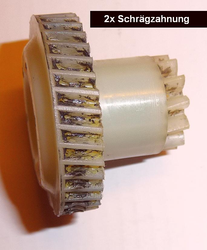

von Dieter W. (dds5)
Schrägverzahnt klingt nach Schneckenrad, da ist das Angebot naturgemäß
stark eingeschränkt.

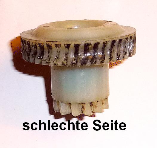

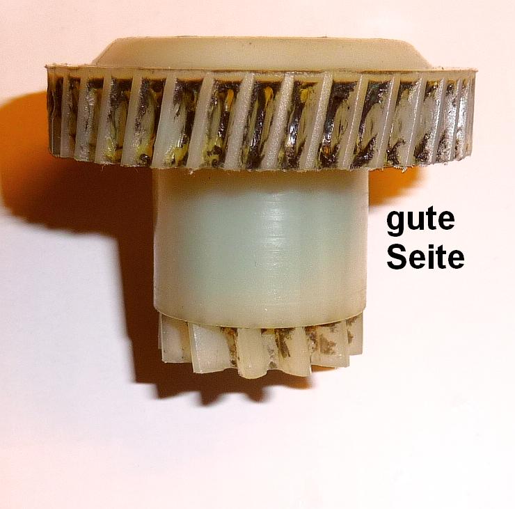

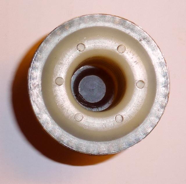

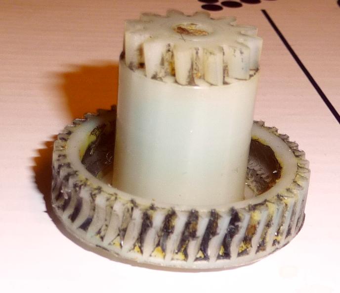

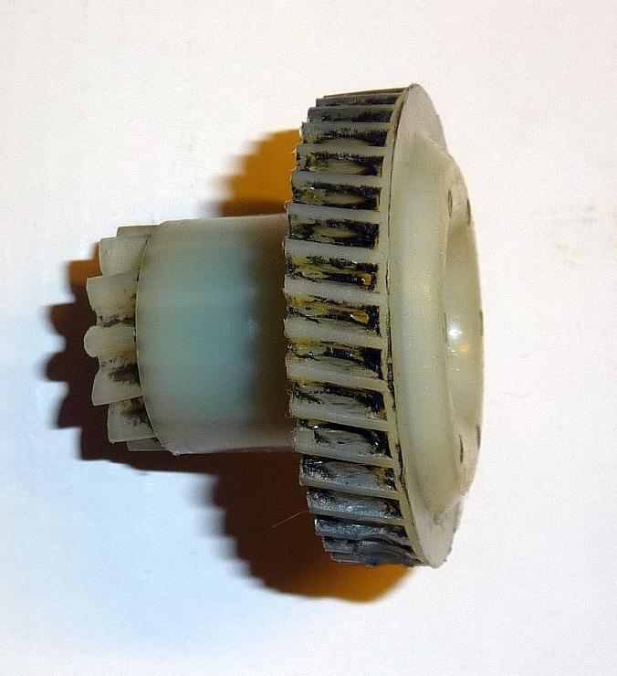

von Alugiesser (Gast)
Hab Fotos vom defekten Rad gemacht (+ das Fett blieb wegen Kontrast
dran)
Ich las den Thread Gussteile aus 2K-Epoxy/PUR/Polyester, aber ob das
hält? Ausserdem fehlt mir ja die intakte Originalform.
Ich glaub ich brauch ein Schrägzahnarzt - Gibts nirgendwo fertige
Schrägzahnringe zum Aufbrennen?

von Bewerber (Gast)
Ich bin kein Fachmann, aber ich würde das so machen als Alternative zum
wegwerfen: das ist nicht einfach für mich, weil das sieht aus wie
Schneckenrad denn man sieht auch wie die Schnecke das Zahnrad ausgefräst
hat. Dann würde ich die gute Seite vom Zahnrad benutzen um eine
Negativform zu machen. Dann würde ich die schlechte Seite so bearbeiten
daß Masse dort greifen kann vielleicht Ritzen oder Löcher rein. Dann
würde ich vielleicht mit Masse glasfaserverstärkt(vielleicht gGlasfaser
auch in die neu gemachten Bohrungen stopfen) die schechte Seite in der
Form formen. Das würde ich nur aus Spass machen wollen weil die Schnecke
Bilder sind ja immer mal was Nettes, aber du solltest dein Zahnrad
lieber ausmessen.
Also Außendurchmesser des Schneckenrades, dann die Tiefe der
Schneckenzähne, dazu die Anzahl der Zähne. Gleiches gilt für das kleine
Zahnrad unten.
Beim Schneckenrad hängt das weitere Vorgehen davon ab, wie groß die
Abstände der Zähne sind. Wenn die mit der Steigung eines üblichen
metrischen Gewindes übereinstimmt, dann ist der Selbstbau keine riesige
Schwierigkeit: Man braucht dazu (ggf. leihweise) einen Gewindebohrer für
besagtes Gewinde. Den spannt man ins Futter seiner Drehbank ein. Am
Oberschlitten befestigt man drehbar einen Rad-Rohling obigen
Außendurchmessers, so daß er in Höhe der Drehachse liegt. Das DREHBAR
ist essentiell, denn während man die bank langsam laufen läßt, fährt man
den Oberschlitten langsam an den Gewindebohrer, der sich natürlich in
den Rohling einfräst und ihn dabei mitnimmt (wegen der Steigung). Damit
dreht sich der Rohling. Natürlich ist der Umfang des Rohlings zunächst
etwas zu groß, da ja der genaue Teilungsdurchmesser so etwa in der Mitte
der Zahnflanken liegt. Also ganz vorsichtig nach einigen Runden weiter
hineinfahren, dann mittelt sich das bei grobem Gewinde von selbst
heraus, weil man sich ja mit dem Gewindebohrer dem eigentlichen
Teilungsdurchmesser nähert.
W.S.

von Bewerber (Gast)
Ach, ich glaub ich muss das wieder erklären. Weil klickt ja nur jeder
auf meine Links und denken wohl "nicht erhältlich" obwohl die nur zeigen
sollen was für Systeme die da haben.
Angenommen ich habe nicht viel Hoffnung daß mein Doppelzahnrad noch
erhältlich ist. Aber dort im Link
Bewerber schrieb:
https://easyfix.com.ua/nabor-shesterney-reduktora-motora-dlya-lomterezki-bosch-2-sht-151728.html
sind quasi zwei verschiedene Zahnräder abgebildet. Die werden
zusammengesteckt. Das heißt daß so ein Betrieb aus Polen, Ukraine oder
wo auch immer nicht mein spezielles Doppelzahnrad haben muss sondern
zwei weniger spezielle Zahnräder haben muss. Versteht ihr? Das
Doppelzahnrad ist spezieller als zwei weniger spezielle Zahnräder die
kombiniert werden miteinander. Ein kleines Zahnrad kann zum Beispiel
kombiniert werden mit einem mittleren Zahnrad oder aber mit einem großen
Zahnrad.
-Ich sage also nicht daß im Link die Sachen erhältlich sind
-Ich sage auch nicht daß er so ein Teil nehmen kann und auf sein Zahnrad
draufklicken kann. Das ist ein eigenes System nehme ich an.
-Ich sage wegen ihrem System die warscheinlichkeit höher daß er seine
passende Kombination kriegen kann
