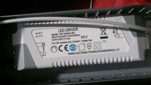

Hallo, ich hab zwar von programmieren und testen von netzwerktechnik ein wenig Ahnung aber von LED und Strömlingen eher weniger. Wir haben uns eine neue Lampe gekauft die über den Küchentisch soll (Wohnkueche) Leider ist die nur durch solch bloeden Knopf an der Seite dimmbar. Ich wuerde ja gerne den existierenden Dimer für die exHalogen Lampe nutzen der im Wandschalter integriert ist. Also muss wohl der LED Treiber durch einen Phasenabschnittsdimmer dimmbaren ersetzt werden. Verbaut ist ein Trango TGP-045050-3BV 45V/0,5A SELV ..oder so Was nimmt man da als Ersatz und muss ich den Tasterdimmer der Lampe noch ausbauen ? Vielen Dank für eure Hilfe
Es gibt spezielle dimmbare LED Treiber, da musst du aber noch aufpassen "wie" sie denn gedimmt werden. Da gibt es verschiedene Methoden. Finde erstmal heraus, welcher Bauart dein Dimmer ist (vermutlich Phasen-Anschnitt), dann kannst du dazu passen (und zur LED passend) einen Treiber laufen.
Es ist ein Phasenabschnittsdimmer verbaut (RC steht) steht drauf. Aber wenn ich das richtig sehe, ist den meisten dimmbaren LEDTreiber das egal ob Anschnitt oder Abschnittsdimmer
Immo W. schrieb: > ist den meisten dimmbaren LEDTreiber das > egal ob Anschnitt oder Abschnittsdimmer Das weiß ich nicht. Jedenfalls kannst du ohne Probleme passende LED Treiber kaufen.
Stefanus F. schrieb: > Immo W. schrieb: >> ist den meisten dimmbaren LEDTreiber das >> egal ob Anschnitt oder Abschnittsdimmer > > Das weiß ich nicht. Jedenfalls kannst du ohne Probleme passende LED > Treiber kaufen. Und was passt jetzt ? Genau das ist mir nämlich nicht klar.

Es ist ein Konstantspannungs-Trafo. Ich glaube die gleiche Lampe habe ich auch. Weiß aber auch nicht weiter... Hat es geklappt?
