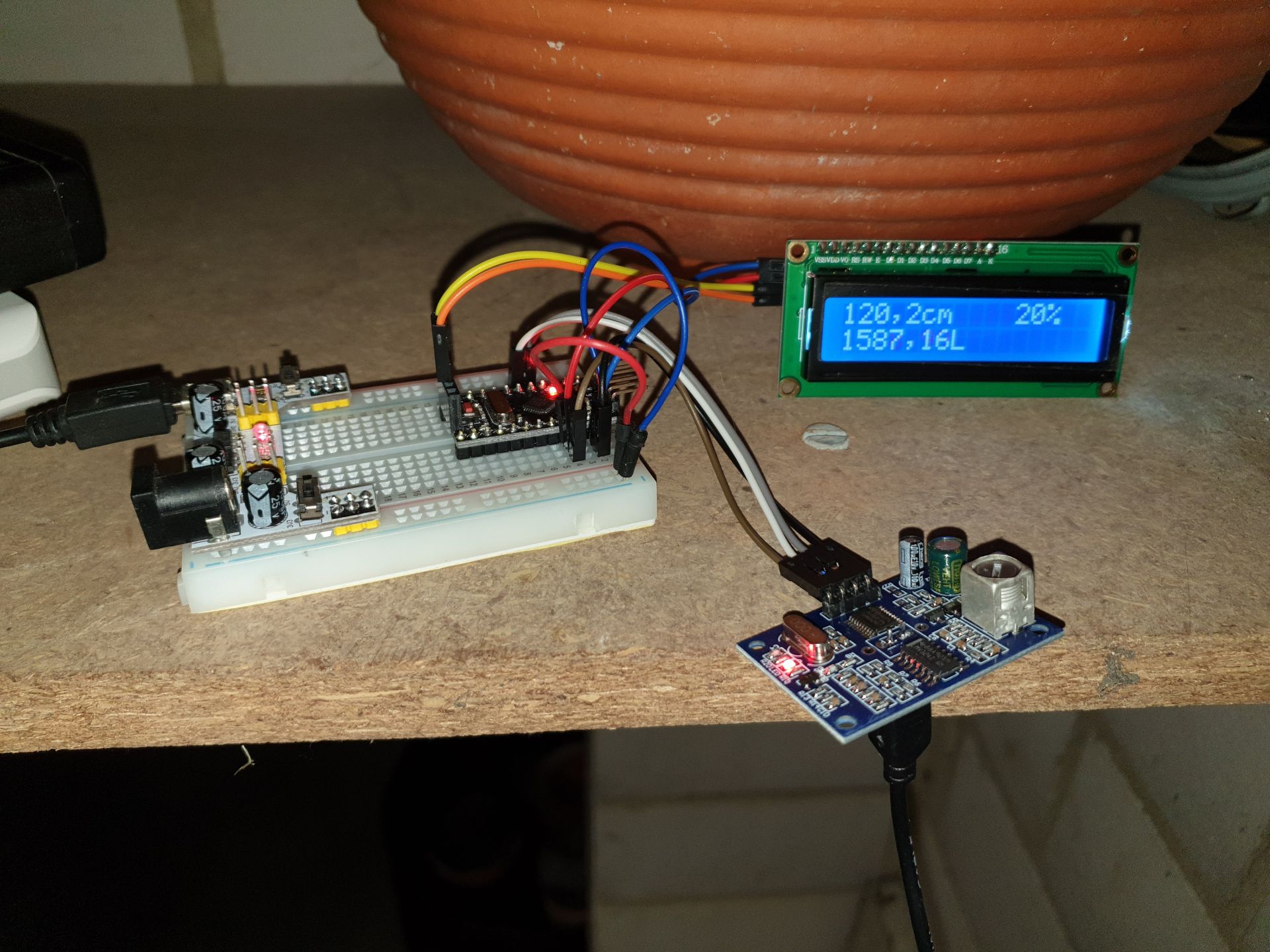

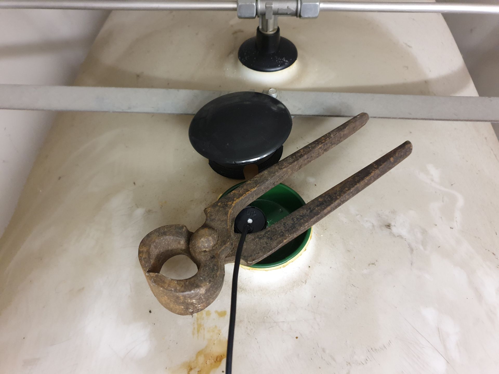

Also ich werde es au jeden Fall mal mit volgendem US Sensor testen:
https://www.aliexpress.com/item/-/32871106548.html

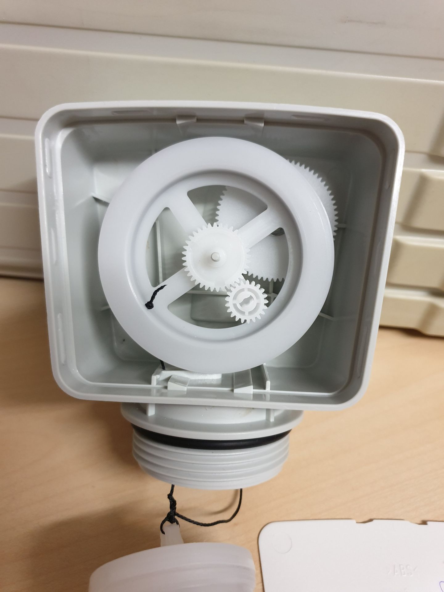

In den analogen Messuhren wird ein Faden gegen eine Federspannung
aufgewickelt. An die Drehachse der Aufwicklung kannst Du ein Spindelpoti
anbringen. Der Schwimmkörper ist recht schwer und die Federkraft
entsprechend hoch (wird auch ohne Öl komplett eingewickelt). Das sollte
ein Spindelpoti antreiben können.
Alternativ vielleicht einen Drehencoder ohne Rastung.

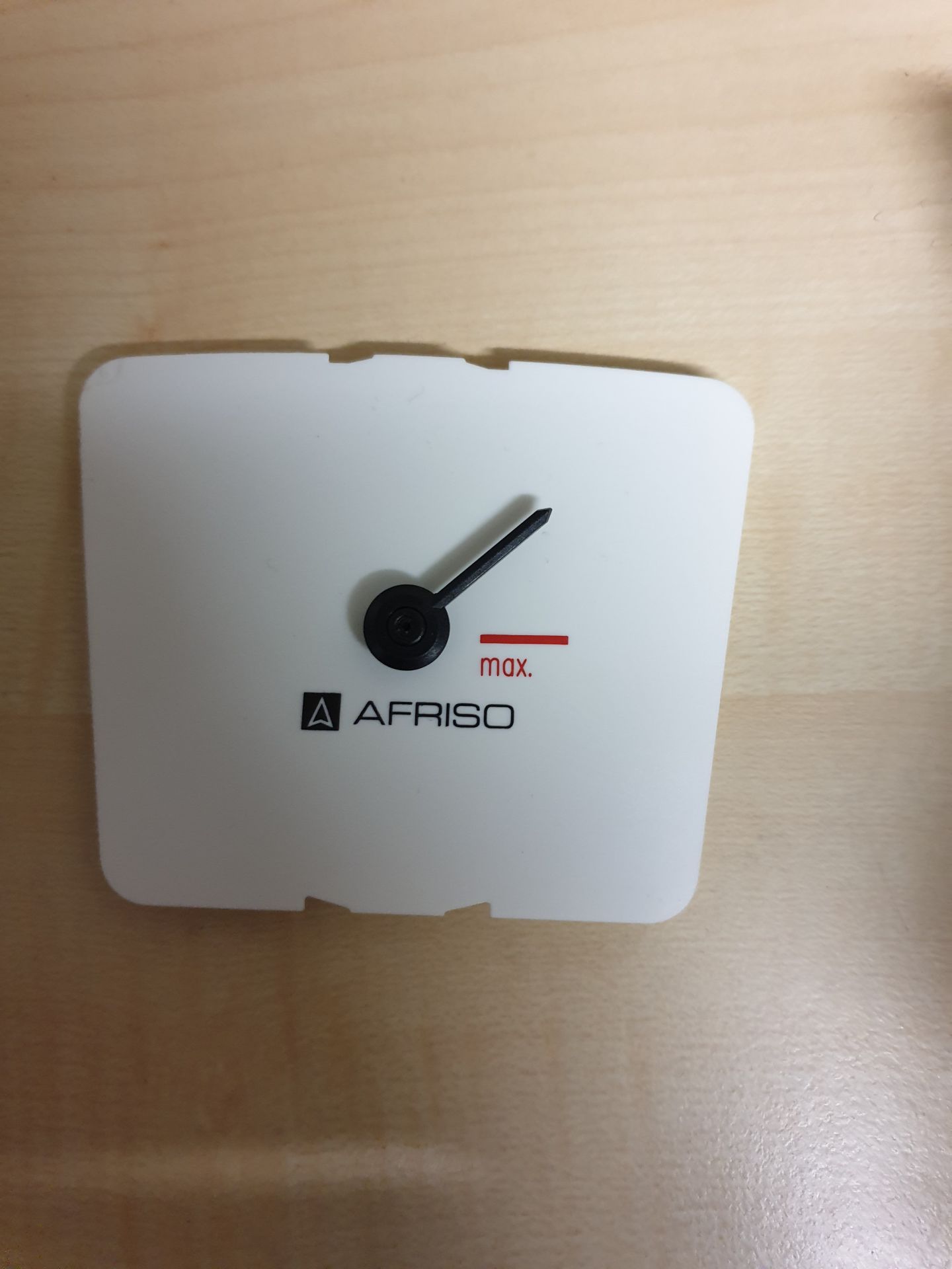

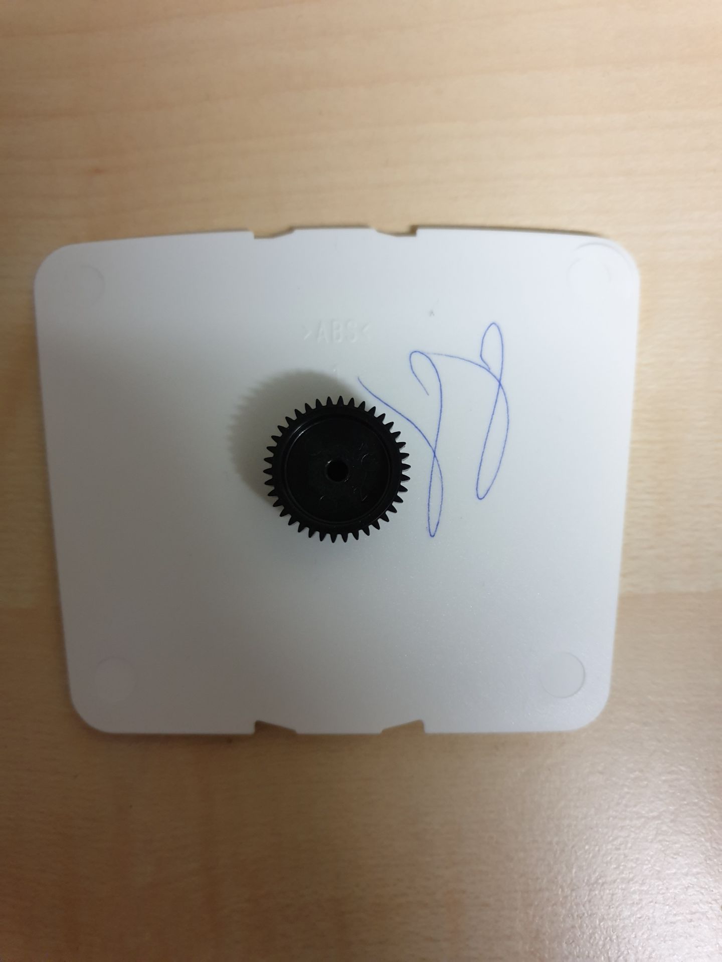

von Marc (marcd)
Bilder zum AFRISO Füllstandsanzeiger. Der Zeiger lässt sich einfach
abnehmen und dahinter ist die Mechanik zu sehen.
Jetzt ist nur noch die Frage wo ich hier am einfachsten eine Position
oder Zählimpuls abnehme...
Alle Zahnräder haben keine Achsen und sind nur aufgesteckt und mit
Blechsicherungen irreversibel gesichert.
Mit einem SR04T habe ich zudem sehr gute Werte erhalten. Ohne
Modifikation des workingmode über R27.
Vielleicht mache ich eine kombinierte Auswertung mit SR04T Absolut- und
AFRISO Inkrementalteil.

von Sebastian S. (amateur)
Conrad, Völkner Reichelt und Konsorten haben mehr oder weniger
umfangreiche Bastelabteilungen.
Da sollten sich die verschiedensten Zahnräder abgreifen lassen.
Ich vergaß.
Auch in den Shops, die sich rund um die Robotik herumtummeln, sollten
alle möglichen Zahnräder zu haben sein.
Auch Händler wie Mädler könnten Dir helfen.

von GEKU (Gast)
Das ist kein Sender mit Schwimmer oder auf Druckbasis.
Er misst die Laufzeit eines Ultraschallsignales und ermittelt dadurch
die Füllhöhe.
von GEKU (Gast)
Wie groß ist der Winkel zwischen Leer und Voll?
Es kann sich maximal um eine volle Umdrehung handeln.
Wie viele Zähne hat das Zahnrad?
Ich fürchte die Auflösung wird sehr schlecht sein.
