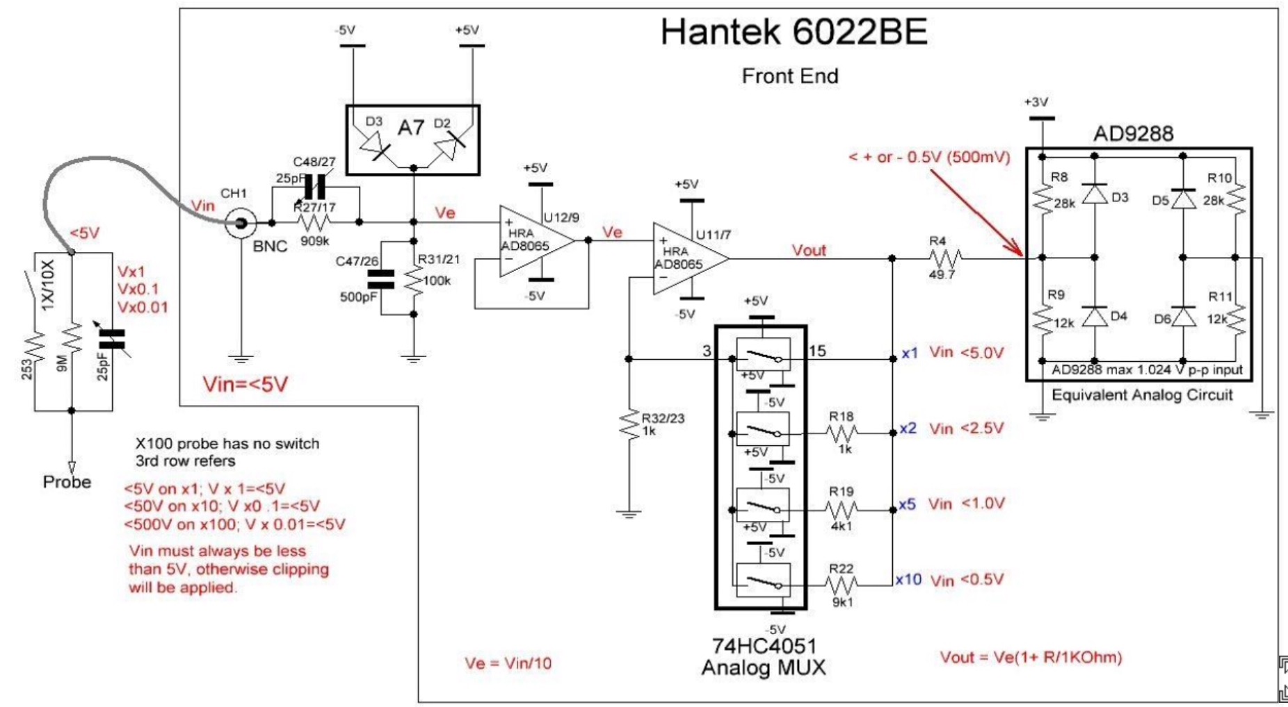

Hallo allerseits, ich würde gerne ein periodisches Signal welches einen Bereich von +/-5mV bis +/-50V haben kann über einen ADC quantisieren. Ich habe sowas vorher noch nie gemacht, gibt es da gängige Methoden um das Signal automatisch passend auf 0-5 V (Messbereich des ADC) anzupassen ? Die Aplituden sind pro Messung in der Regel relativ konstant, allerdings werden Frequenzen von bis zu 50 kHz erreicht. Viele Grüße, Marcel

Ersteinmal vielen Dank für die schnelle und kontruktive Hilfe ! Stefanus F. schrieb: > Dafür verwendet man üblicherweise einen Spannungsteiler. Aber dann müsste ich ja per Hand durchschalten je nachdem welche Spannung grad am Eingangssignal anliegt, oder? Harald W. schrieb: > Ja, schau Dir mal ein Multimeter mit automatischer > Meßbereichsumschaltung an. Guter Ansatz, werde mal versuchen ein ESB zu bekommen und zu schauen wie es dort üblicher weise gemacht wird. Das Signal soll etwa mit einem MSPS abgastet werden und dabei 12 Bit aufgelöst sein. K. S. schrieb: > Wenn du 50V auf 2.5V herabteilst ist das 1/25 meintest du vielleicht 1/20 ? Ich muss einen 12 Bit ADC verwenden und würde da gerne den Auflösungsbreich von 4096 Bit immer über 80 % halten. Würde das bedeuten, dass ich Spannung Verhältnis 50 20 40 16 32 12.8 25.6 10.24 20.48 8.192 16.384 6.5536 13.1072 5.24288 10.48576 4.194304 8.388608 3.3554432 6.7108864 2.68435456 5.36870912 2.147483648 4.294967296 1.717986918 3.435973837 1.374389535 2.748779069 1.099511628
Na jetzt bin ich versehentlich auf Absenden gekommen. Würde es bedueten, dass ich gemäß der oben stehenden Tabelle die Spannungsteiler dimensionieren müsste ? Bei der Verstärkung würde ich schauen was Sinn macht, ich kann mir vorstellen, dass ich irgendwann die Störsignale zu groß werden. Die Messsung wird übrigends 1-2 Sekunden maximal dauern. Die Messwerte sollen erst einmal in eine Datei gespeichert werden und später von einem separatem Programm verarbeitet werden.
Marcel He. schrieb: > Aber dann müsste ich ja per Hand durchschalten je nachdem welche > Spannung grad am Eingangssignal anliegt, oder? Du kannst deine +/- 5mV bis 50V durch 20 teilen und dann 2,5V addieren. Dann kommst du auf 0 bis 5 Volt, das ist genau der Bereich, den dein ADC erfassen kann. Warum willst du Bereiche umschalten? Ich hatte dich so verstanden, dass du eine AC Signal (Audio?) mit einem beliebigen Wert zwischen 5mV und 50V messen willst. Die Bereichsumschaltung setzt voraus, dass du den Bereich vor der Messung einstellst oder genug Zeit hast, dies automatisch zu tun und danach zu messen. Sie bringt dafür den Vorteil einer höheren Auflösung.
Genau das ist es. Wenn wir annehmen, dass ich keine Bereichsanpassung durchführe, dann habe ich 12 mV Schritte (50 V / 4096 Steps) , was definitiv zu wenig ist, da ich ja Signale von 5 mV erfassen muss. Mir scheint es nur, dass es ziemlich viel Aufwand ist, immer mindestens 80% des Auflösungsbereis des ADC nutzen zu wollen. Sobald ich unter 80 % also unter 2 V mit dem Maximalwert falle würde ja eine Bereichsanpassung nötig sein. Das wären 14 Möglichkeiteten die Spannung zu Teilen und 26 um sie zu Verstärken. Oder habe ich da grad einen Denkfehler?

Gain 0.1-1-10-100-1000 BW 100 kHz (-3dB) Machbar ist es. Nur muss ein günstiges Aufwands/Kosten-Verhältnis gefunden werden und anstelle von irgendwelchen prinzipiellen Ideen bräuchte der TO einen Schaltplan (...)

Schwache Erinnerung an eine Screencopy letztens, ja richtig, da ist sie ja... Somit ist die Schaltung samt Bauteilen eigentlich klar. Den Spannungsteiler am Eingang muss man natürlich abschaltbar machen, weil man ja sonst bis zu 100.000-fach verstärken müsste. Auch 10.000-fach ist schon ziemlich grenzwertig, aber für max 50kHz -3dB müsste es noch gehen. Die zweite Stufe mit der PGA-Funktion muss man ein zweites Mal vorsehen. Mit einer Verstärkung von jeweils bis zu 100 kommt man somit auf insgesamt 10.000. OPV und MUX können zwar bis zu 180 MHz, aber bei höheren Gain bis 100 reicht es gerade noch für 200 kHz. Was ja für diese Aufgabe genug ist. Aber man sieht daran, dass es mit nur "einer" Stufe natürlich nicht mehr geht. Mit käuflichen PGA-IC habe ich noch keine wirklich brauchbare Type gefunden, auch nicht zum zehnfachen Preis. Das beste Preis/Leistungsverhältnis kann man von den Chinesen lernen: Dreimal OPV und zwei MUX kosten sogar bei Bastlerstückzshlen nur 10-12€.
