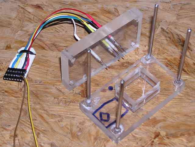

Flo schrieb: > Würth SKEDD Ist aber auch nur für einmal stecken gedacht. In meiner alten Firma hatten wir auch Nadeladapter für die AVRs entsprechend dann angeordnet. Die Platine hatte dann immer die Löcher der eigentlichen Stiftleiste. Dann konnte man in der Entwicklung die Stiftleiste einlöten und den ISP dran lassen zum Flashen und in der Fertigung konnten dann die Platinen schnell im Nutzen nacheinander mit dem Nadeladapter programmiert werden. Bei Platinen mit hoher Bauteildichte waren es anstatt der Buchstenleistenlöcher nur die Pads, ohne Bohrung, so, dass der ISP-Anschluss nur eine Seite belegt. Ist ein bisschen pfriemelig, zu treffen und nicht abzurutschen, geht aber. In der Luxusversion gab es dann noch an zwei gegenüberliegenden Pads ein 0.1 oder 0.2mm Loch als Führung für die Nadeln.

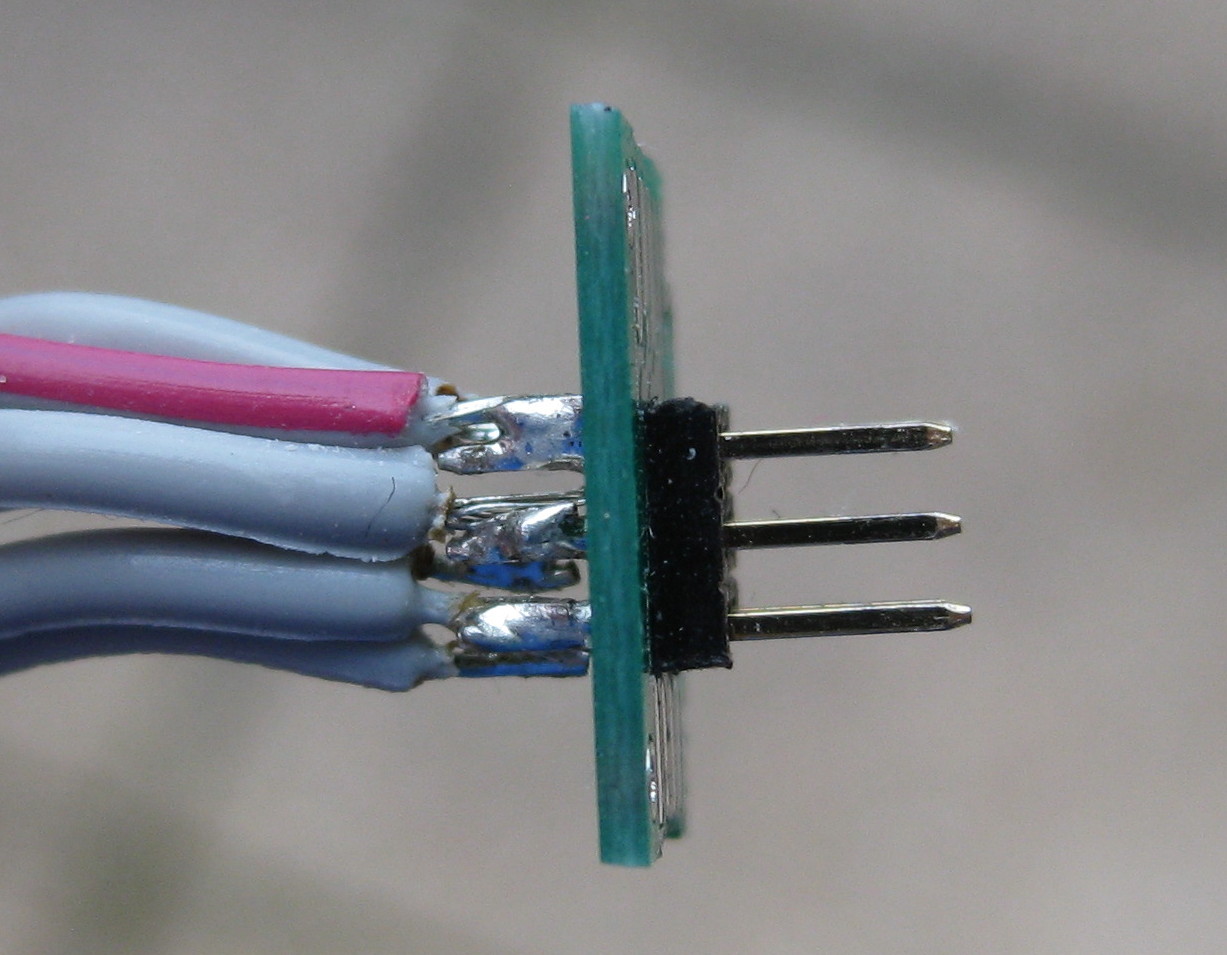

Dussel schrieb: > gibt es ISP-Lösungen, die ohne Stecker auf der Platine auskommen und > nicht allzuviel kosten? wie es bei Arduino Nano & Co stellenweise gemacht wird, den 6-poligen ISP vorsehen aber die Pins um einige Zehntel mm versetzt fertigen lassen, dann kann man eine ISP Stiftleiste zur Programmierung einsetzten ohne sie zu verlöten, sie kontaktiert einfach durch die Durchkontaktierung durch verkannten. Nach der Programmierung wird die Stiftleiste wieder gezogen.
Bearbeitet durch User

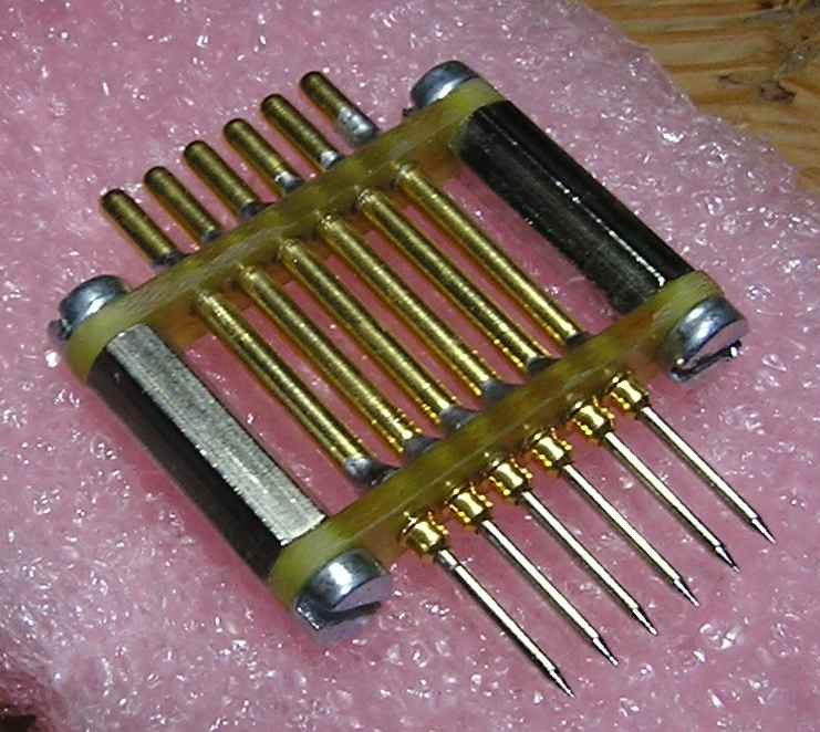

Crazy H. schrieb: > Nadel mit Hülse ca. 2.50€/Stück Wer hat Dir die Mechanik gebaut? Das sieht ganz nett aus, aber ich bin nicht sicher, ob ich (oder jemand anderes) das so sauber bauen könnte.
Falk B. schrieb: > Naja, Wenn gleich der nicht ganz billig ist, ist man mit dem > professionellen TAG-Connect besser bedient. Das geht ja wirklich. Ich hatte vor einiger Zeit mal nachgesehen und hatte 'teuer' im Hinterkopf und letztens habe ich die Segger-Pin-Adapter gesehen und der kostet um 94€.
Manfred schrieb: > Wer hat Dir die Mechanik gebaut? Das sieht ganz nett aus, aber ich bin > nicht sicher, ob ich (oder jemand anderes) das so sauber bauen könnte. so schwer ist das doch nicht, Lochrasterplatte 1/10" 100mil 2 Streifen raussägen, Löcher übereinenander verbinden, aufbohren, der Bohrer zentriert sich schon selber durch die vorhandenen Löcher, Abstandshalter gibt es fertig mit 2 Innengewinde auf jeder Seite, mit Schrauben fixieren, Nadeln einsetzen, Kanten der Platinen mit Feile nacharbeiten wers braucht. Fürs Raster 50mil 1,27mm gibt es auch Platinen, notfalls muss man zwischen 2 100mil Bohrungen noch kleine Löcher bohren, Bohrer gibts ja bis 0,3mm, https://www.ebay.de/itm/10tlg-Mini-Micro-Steel-HSS-Spiralbohrer-Twist-Drill-Bit-Bohrwerkzeuge-0-3-3mm/252520976005?hash=item3acb6c4e85:m:mqcTn1fXqItLhVZdVRRF0uw damit der nicht wegdriftet körnt man halt an und arbeit mit der Lupe unter der Ständerbohrmaschine, gibts auch in klein https://www.conrad.de/de/donau-elektronik-typ-3-kleinbohrmaschine-tischbohrmaschine-120-w-10000-20000-umin-0800v1-818797.html oder billiger als Spielzeug vom Chinesen, https://www.ebay.de/itm/HOBBY-DRILL-Mini-Bohrmaschinen-Set-MEGA-SET-umfangreiches-Zubehor/251142447874?hash=item3a7941a302:g:LBsAAMXQyY1TS8zU dafür reicht es alle Male
Manfred schrieb: > Crazy H. schrieb: >> Nadel mit Hülse ca. 2.50€/Stück > > Wer hat Dir die Mechanik gebaut? Das sieht ganz nett aus, aber ich bin > nicht sicher, ob ich (oder jemand anderes) das so sauber bauen könnte. Das sind 2 Platinen mit Abstandsbolzen M3. War nicht so schlimm. Ich bau mir auch manchmal komplette Adapter für spezielle Schaltungen. [Edit] Hab mir grad in China 600 Nadeln in 3 Ausführungen bestellt ..... mal schaun, ob die was taugen. Hülsen dazu hab ich leider nicht gefunden.
