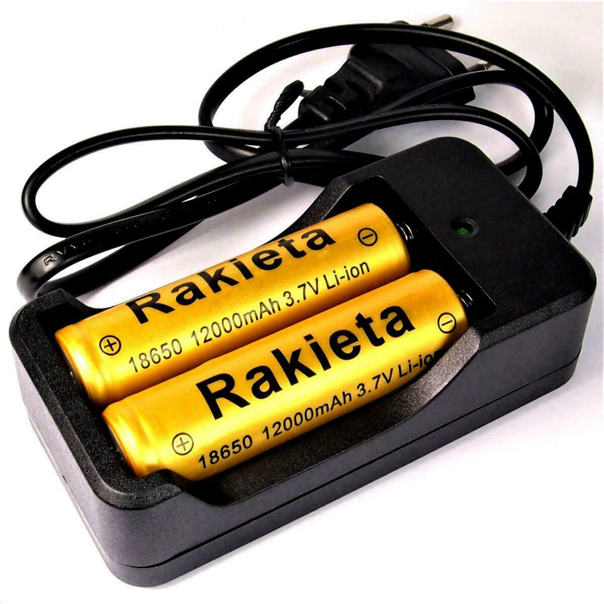

Ich weiss ja nicht für wie blöd ihr einen Dipl.-Ing haltet, dass er nicht an die grundlegenden Dinge denkt aber ich werde das Phänomen erneut inszenieren und mit einer Kamera aufzeichnen. Nur nicht heute :-) Es tritt nur auf, wenn auf 4,20 V geladen wird, nicht wenn ich bei 4,15 stoppe. Natürlich muss das bei mehr als nur dieser Zelle so sein, denn wenn diese defekt ist, ist alles möglich. Die Isolationschichten sind ja inzwischen mehr als dünn. Reingelegt? naja, diese Schrumpfschläuche sind ja beliebig zu fertigen. Sidn diese Zellen hier: https://www.ebay.de/itm/Sony-Konion-VTC6-VTC5A-VTC5-Inklusive-GRATIS-Akku-Boxen-BLITZ-Versand/132993767989?epid=13010333619&hash=item1ef70bda35:m:mkWcNeUnrA8aOqzDS_EofVw&frcectupt=true Ohne Worte! leider lässt ebay diesen Betrug zu, macht sich aber bei Blei-Lötzinn in die Hose. https://www.ebay.de/itm/2-x-Rakieta-12000-mAh-18650-Lithium-Ionen-Akku-3-7-V-je-45g-Doppel-Ladegerat/282860486581?_trkparms=aid%3D555018%26algo%3DPL.SIM%26ao%3D1%26asc%3D20140117130753%26meid%3D72524a0d929d43fba7c5f17a5ce98914%26pid%3D100005%26rk%3D6%26rkt%3D11%26mehot%3Dag%26sd%3D132993767989%26itm%3D282860486581&_trksid=p2047675.c100005.m1851

Christian J. schrieb: > Ebay-Artikel Nr. 282860486581 "Rakieta"? Ist das eine Anspielung darauf was passiert wenn diese lustige gelbe Hülse irgendwann platzt? Immerhin mal erfrischend ehrlich!
