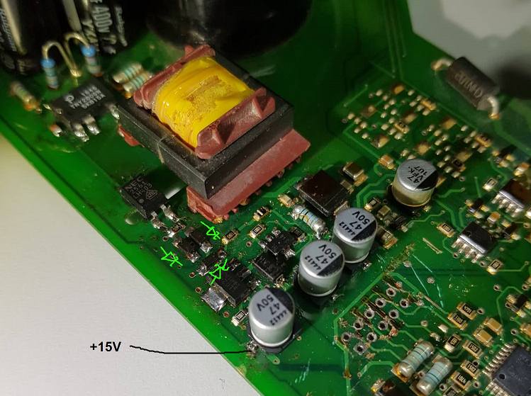

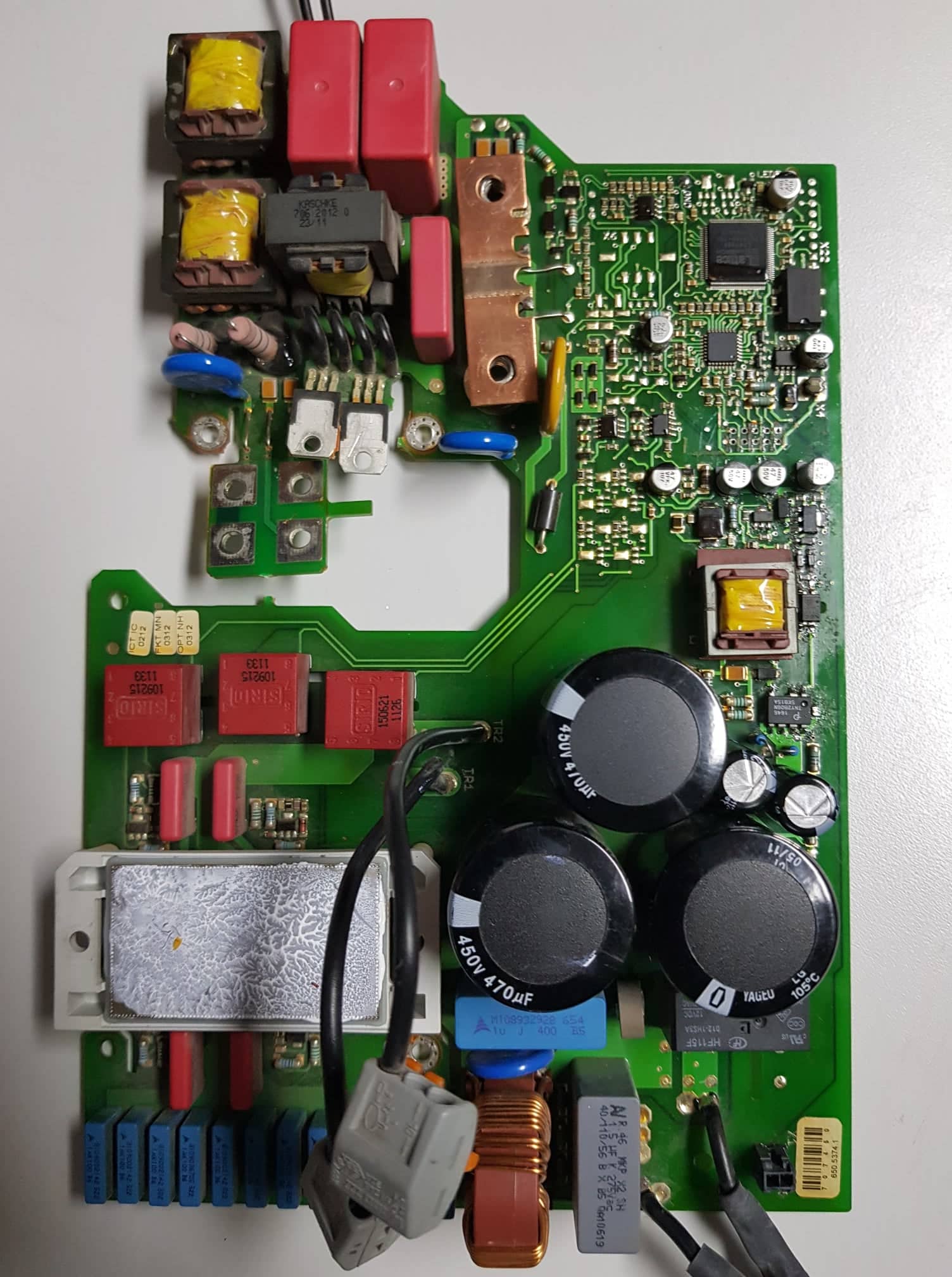

versuche gerade meinen Lorch Schweißinverter zu reparieren, der mich
langsam zum Kuckuk treibt.
Folgender Fehler.
Das Gerät ist eben ein Typischer inverter der mit einer H- Brücke
arbeitet, Hauptgleichrichter und die IGBTs sind in diesem wunderschönen
"Modul" verbaut.
Dieser Hauptgleichrichter wird dann über ein Relais zugeschaltet.
Das Gerät verfügt aber über eine Niederspannungsversorgung die die
Elektronik speist. Die Elektronk wird kurz vor dem Einschalten des
Relais bzw. des Hauptinverters eingeschalten. Und hierbei ist diese
Niederspannungsversorgung bei mir defekt.

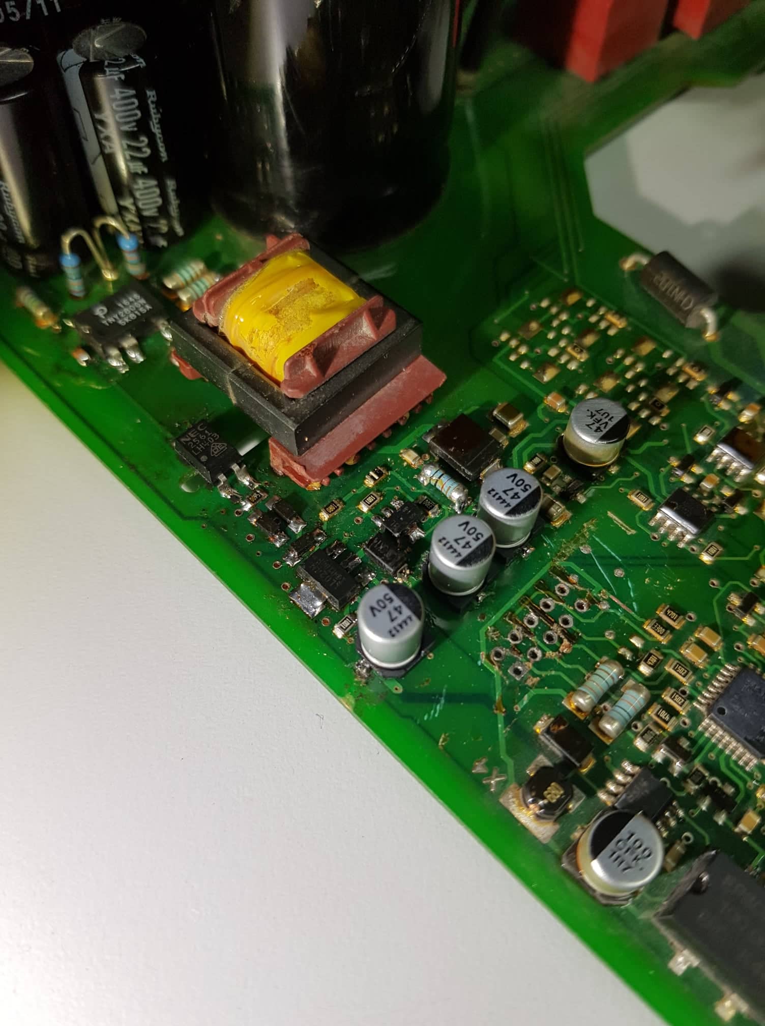

Es handelt sich dabei um einen Flyback- converter basierend auf dem
TNY280GN, die schaltung ist zumindest auf der Primärseite recht ähnlich
aufgebaut wie die auf dem typical application schaltplan im Datenblatt:
https://www.power.com/sites/default/files/product-docs/tny274-280.pdf
Nun aber zu meinem Problem. Schalte ich das Gerät an die Netzspannung,
so geht dieses kleine Schaltnetzteil ganz kurz an und gleich wieder aus.
Damit meine ich es funktioniert ohne Probleme, liefert auf der
Sekunderseite auch die gewünschten 15V aber geht immer mit dem Özi
gemessen nach etwa 0,7-0,8s aus.
Ich bin mir ziemlich sicher dass irgendwas mit der TNY Schaltung ist,
ich habe an die Kondensatoren auf der Sekundärseite 15V mit dem
Labornetzgerät angelegt (Netzspannung nicht angeschlossen) und das Ding
funktioniert ganz normal, das Relais geht auch nach ca. 2 sekunden an,
das Gerät bemerkt aber das Teile nicht angeschlossen Sind usw. und
schaltet in einen Fehlermodus- das ist aber ganz normal.

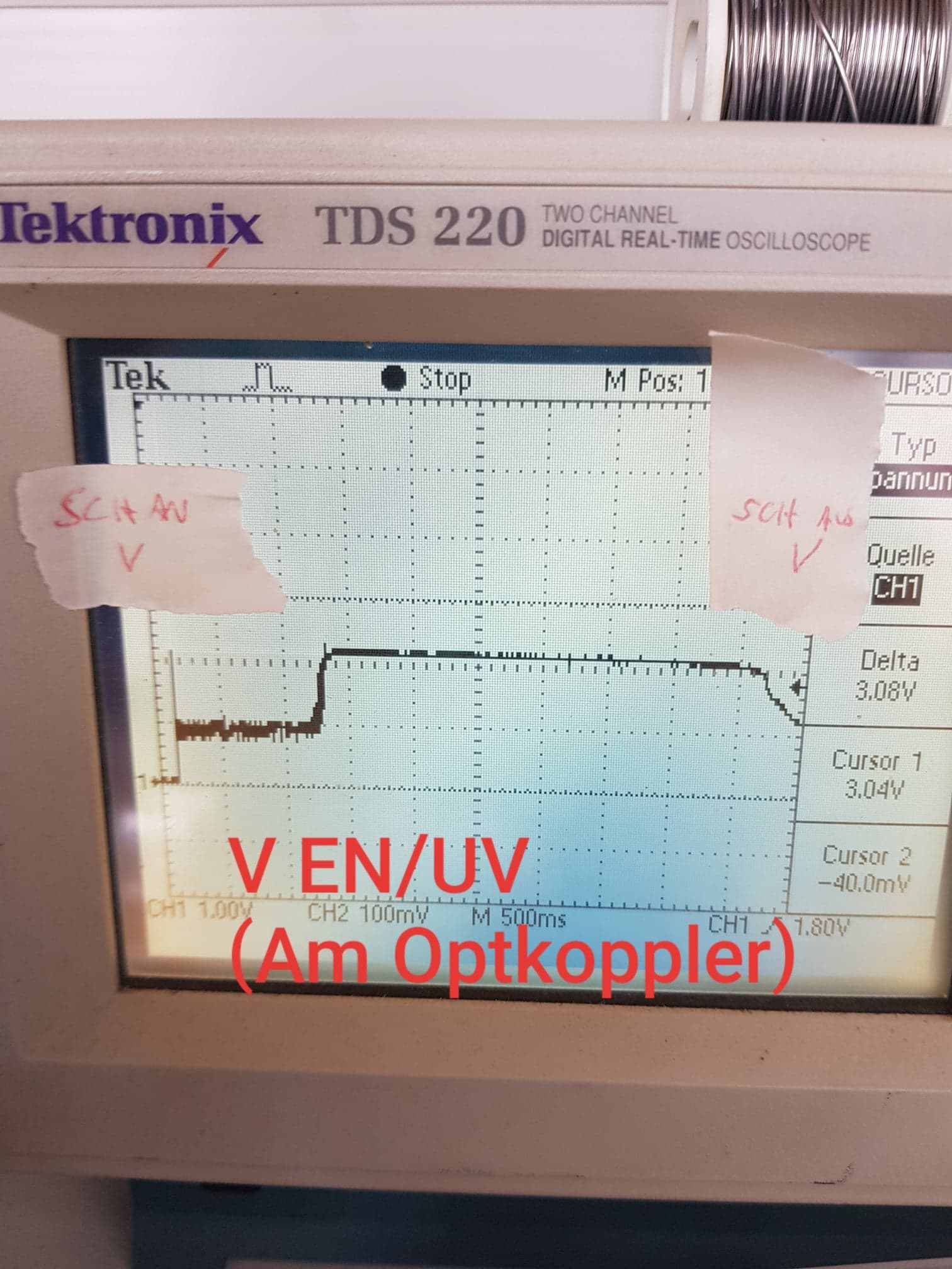

Ich habe auch mit dem Oszilloskop ein bisschen die Spannung vom Drain
zur Plus- Schiene (oder so gesehen an der Primärspule des Trafos)
gemessen, sah nicht wirklich wie ein Rechteck aus, eher Berg und Tal.
Ich habe nun auch den TNY280, den Optokoller und die Kondensatoren an
der Sekundärseite gewechselt, aber dat verdammte Ding geht immer noch
einfach so nach 0,8s aus.
Kann mir vielleicht jemand weiterhelfen und ein paar Tipps geben was
noch defekt sein Könnte? Ich habe noch den fetten SMD- Kondensator auf
der Primärseite im Visier, die Diode ist ok (BYG21M).

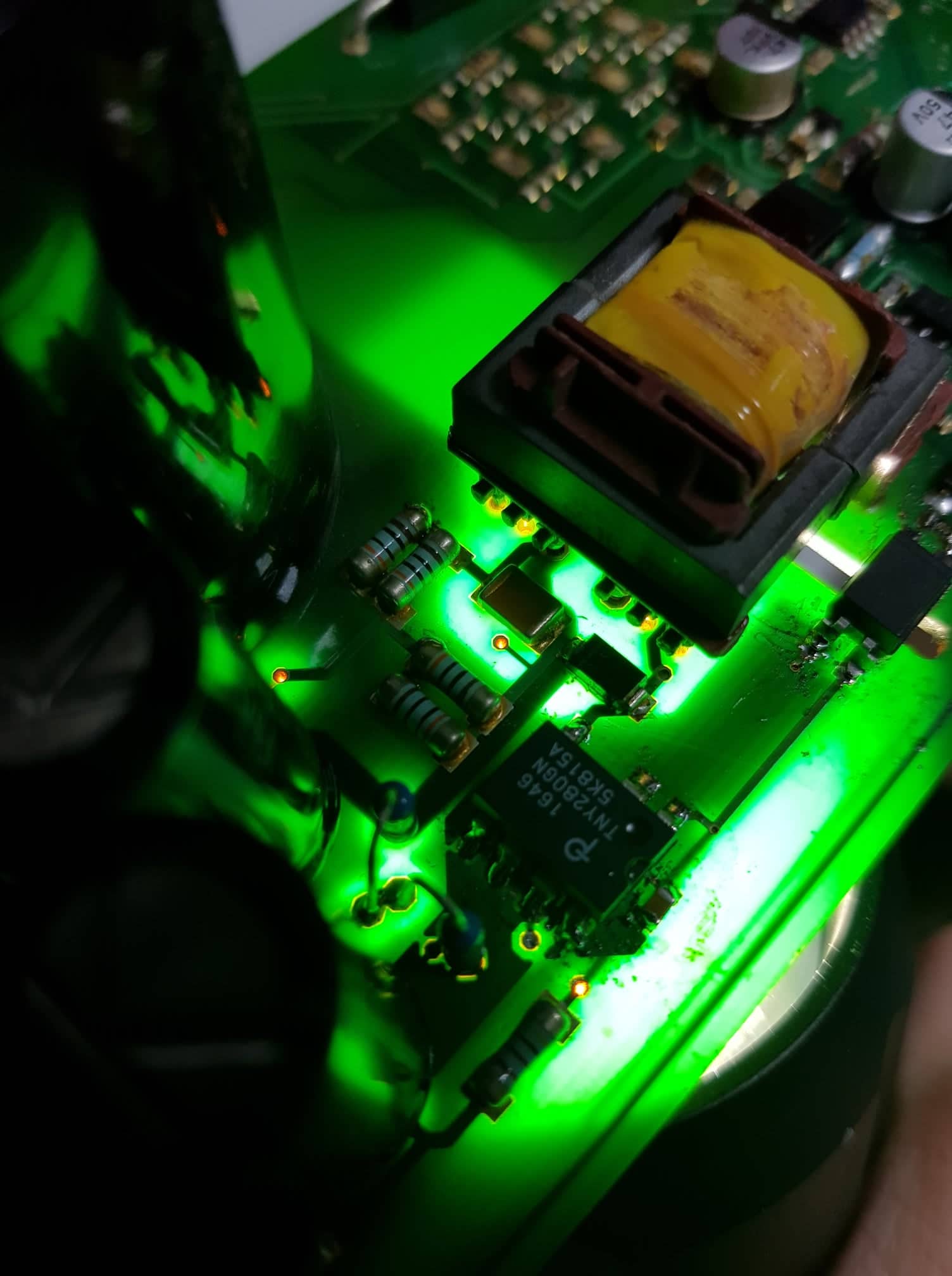

von Stephan (Gast)
Der der Chip seine Vcc direkt von L bekommt, solltest Du im Bereich BP/M
suchen. Die 22µ glätten nur etwas die Vcc. Ich gehe davon aus das die da
ist. Sofern im Bereich BP/M alles i.O. ist dann kommt evtl. noch eine
Überlast in Frage?

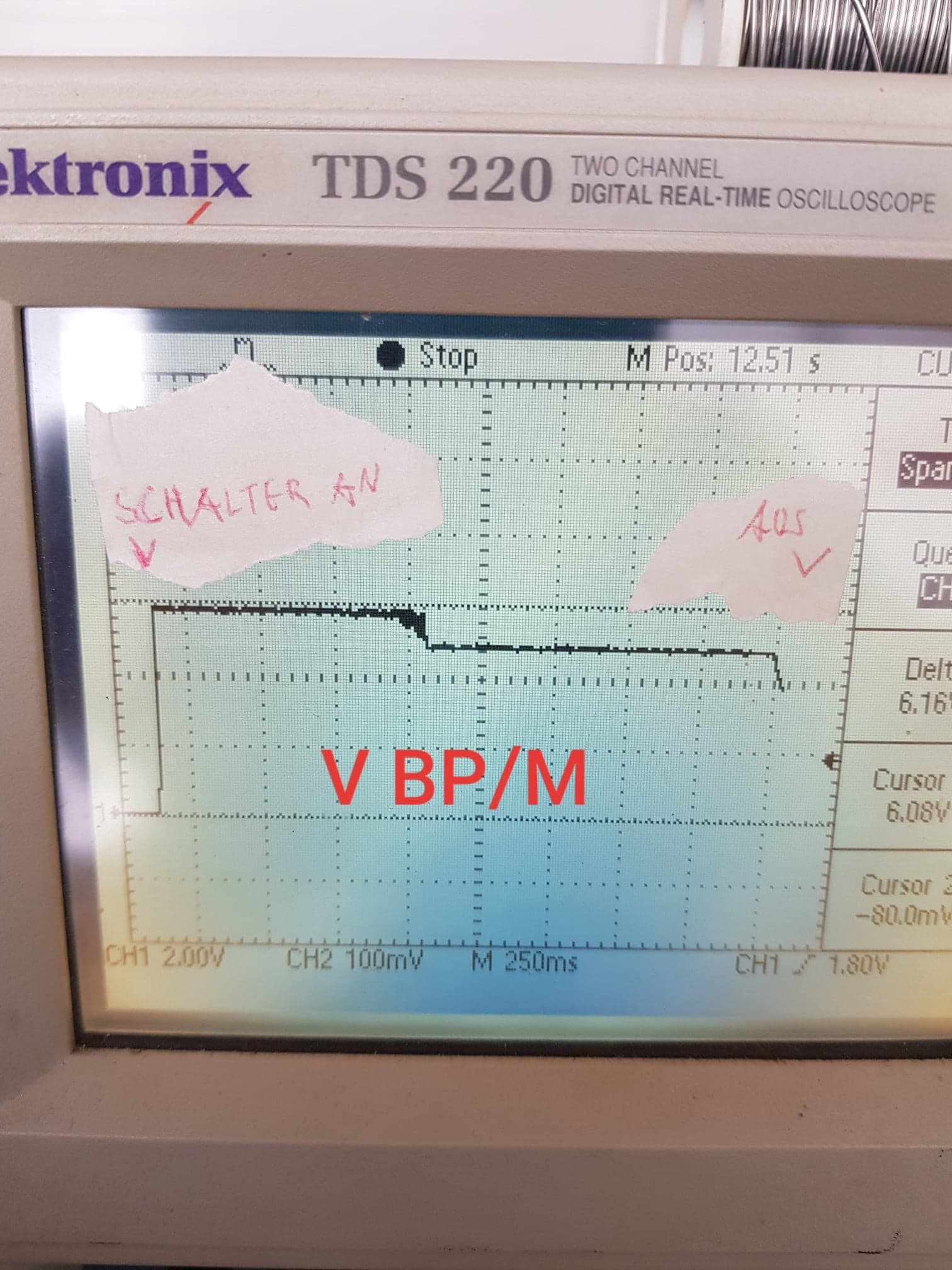

Mit dem Oszi gerade nochmal gemessen- während das Ding an ist sind auf
dem BP/M Pin 6,2V.
von Haselmus20 (Gast)
Laut Datenblatt ist das eigentlich schon um 0,5V zu viel.
Tut mir leid dass ich in so vielen Posts schreibe :)

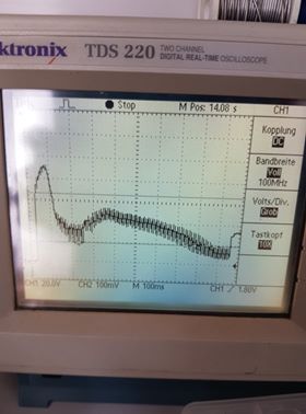

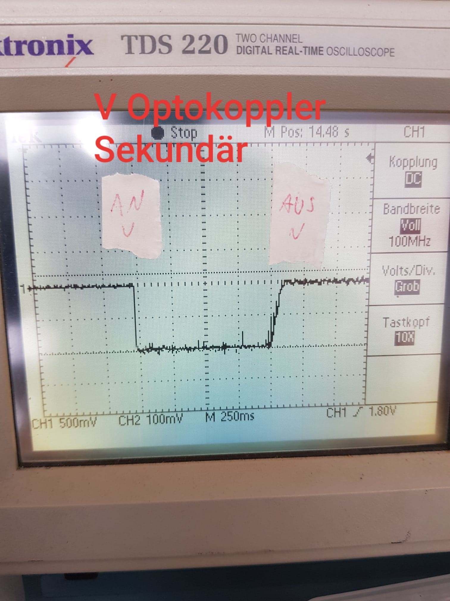

Hier noch ein paar Messungen mit dem Oszilae. Man sieht da wirklich dass
die Drainspannung komplett durcheinander it.

von Stephan (Gast)
Schau nach den Werten der Bauteile am D Anschluss. Evtl. ist da was aus
dem Ruder glaufen oder eine Diode defekt.

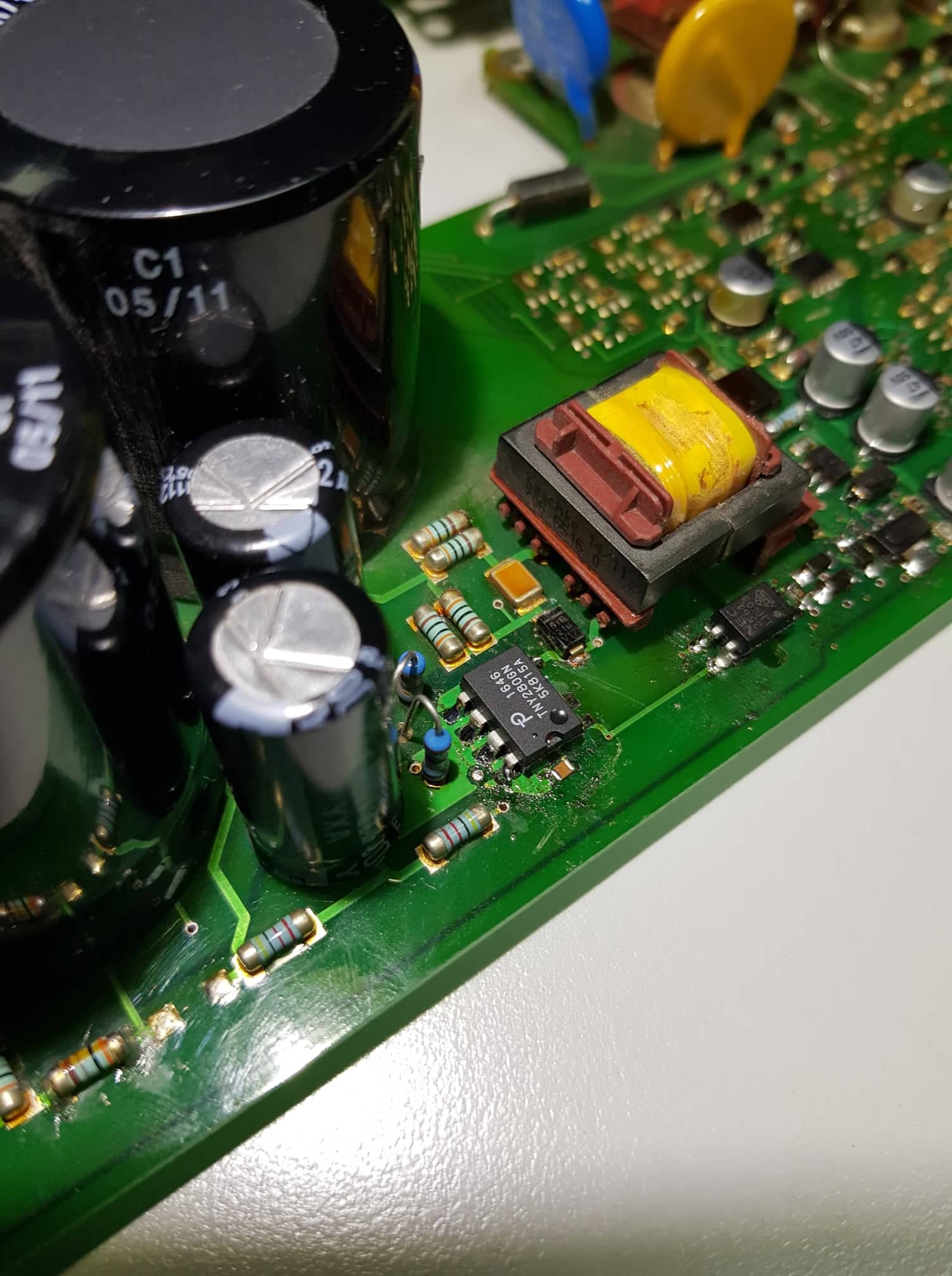

Ich habe wie gesagt den großen SMD  Kerko auf der Primärseite im Auge.
Aber ich kann Ihn nicht testen mangels Messgerät. Den Wert davon kenne
ich auch nicht, ich kann nur einen bestellen und einbauen, dann
versuchen ob das Teil wieder läuft.
Welchen wert der Kerko hat, keine Ahnung. Ich denke vielleicht um die
1uF und 1kV...
von Stephan (Gast)
Steht doch im Datenblatt. 10n. Das ist C4
von Stephan (Gast)
Der arbeitet mit R2 als Snubber, denke ich.
von Stephan (Gast)
Arbeite Dich durch Seite 4. CurrentLimit und Autorestart.

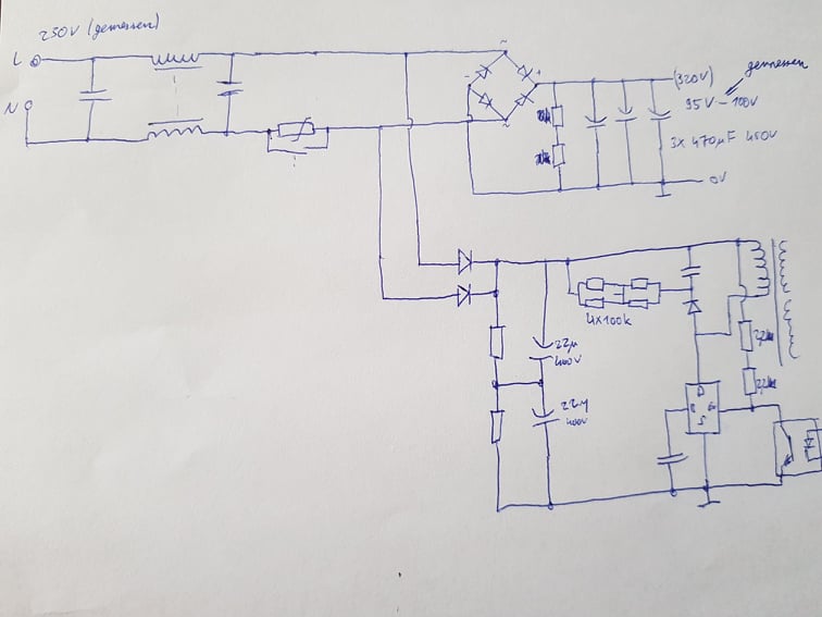

Danke für die Antworten, aber ich habe eine andere Entdeckung gemacht.
Zuerst muss ich mich korregieren, ich habe geschrieben dass die fetten
Elkos erst mit dem Repais zugeschaltet werden. Nein, siehe Schaltplan.
Macht aber auch Sinn.
Nun habe ich jedoch die Spannung an diesen Elkos gemessen und es sind
gerade mal um die 100V drauf. Genauso die beiden kleineren parallel zur
TNY Schaltung.
220V haben sich ja wohl nicht in der Luft aufgelöst??!
Zuerst hatte ich in Verdacht dass irgendwelche Dioden aus dem
Gleichrichter defekt sind, diese funktionieren aber (gemessen). Mit dem
Oszi ist die Spannung von etwa 95V an den Kondensatoren auch recht
stabil.
Hat jemand nun eine Idee wer 220V wegsaugt? Da bin ich echt ratlos,
irgendwo muss die Spannung ja hin.
von Dr.Who (Gast)
Nur für uns macht diese These keinen Sinn. Soll das "Relais" heißen?
> TNY Schaltung.
Da müssen halt 350V +- 10% zu messen sein.
Ich bin davon ausgegangen das die Elkos, 22µ/400V, die du weiter oben
erwähnt hattest, die von der Versorgung waren.
Na ja, mit dem Schaltplan wird das ganze jetzt nachvollziehbarer.
Wenn die Spannung von 350V nicht stimmen, dann würde ich die Elkos,
3x 470µF/400V entladen, auslöten und gegen passende ersetzen.
Keinesfalls einfach ein paar zusätzliche Elkos einfach parallel
schalten. Die defekten ziehen ja weiter Strom und die neuen Elkos
hätten kein Wirkung.
Spannungen können einbrechen, wenn in einem Stromkreis ein zu
hoher Strom fließt, vermutlich abgeleitet durch die oder einen
der Elkos.
Eine andere Möglichkeit wäre, wenn in einem Stromkreis zu viel
Spannung an einem Bauteil abfällt, weil sich der Innenwiderstand des
Bauteils verändert hat, also größer geworden ist. Kann z.B.bei den
Dioden passieren.
Nein, dass nennt man schlicht Spannungsabfall. Manche Bauteile
können einen verursachen, ohne das man das leicht erkennen kann.
Z.B. darf an dem Widerstand nahe dem Eingang in Serie geschaltet
nur wenig Spannung abfallen. Hier wäre dann eine Erwärmung
verräterisch.
> stabil.
Im Volksmund heißt es: Wer viel misst, misst Mist.
Du musst uns schon sagen was und wie du gemessen hast. Sonst ist deine
Aussage möglicherweise für uns (und in der Folge für dich)wertlos.
Fang halt noch mal von Vorne an.
1.Miss die Wechselspannung vor dem L-C-Filter und dahinter.
2.Dann die Wechselspannung die über dem Widerstand, vermutlich ein NTC
abfällt.
3.Entfällt, weil du ja die Gleichspannung hinter dem Gleichrichter
schon ermittelt hast (zu niedrig). Wenn keine Last an diesem Stromkreis
hängt, kann nur einer dieser beteiligten Bauteile defekt sein.
Wenn die Elkos ausgelötet sind, kann man die 100Hz Oberwellen auf dem
Oszi messen, aber Vorsicht, dass die Oszi-Masse nicht geerdet ist.

von Tany (Gast)
Ist der RTC parallel zum Relais noch intakt?
Danke an alle für die Antworten,  der PTC war ok.
Es war der blaue Metalloxidvaristor. Der hat den Strom gesauft. Mein
Gott bin ich ewig daran herumgesessen und dann wegen so einem Viech ein
Komplettaussetzer. Naja hatte welche da mit gleicher Teilenummer jetzt
läuft das Ding wieder.
