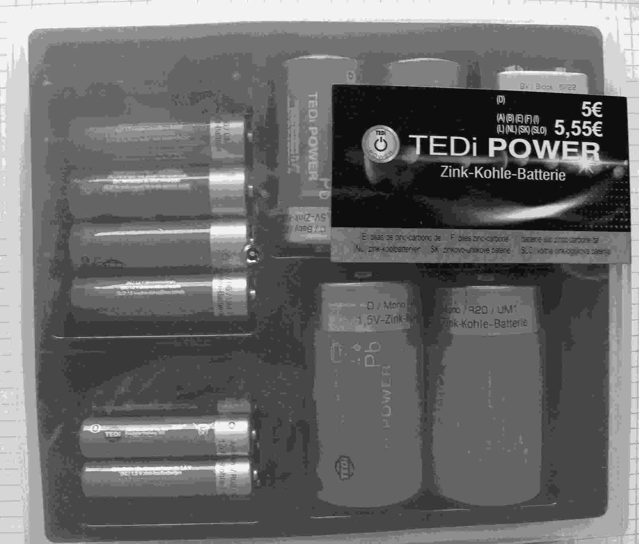

Stefanus F. schrieb: > Die billigen leichten Batterien (10 Stück für 1€) liefern 1A nur ganz am > Anfang, wenn sie frisch sind. Das sind dann aber keine Alkaline, sondern gewöhnliche ZinkKohle.
Harald W. schrieb: > Das sind dann aber keine Alkaline, sondern gewöhnliche ZinkKohle. Gibts Zink-Kohle überhaupt noch irgendwo? "Gewöhnlich" sind auf jeden Fall, seit einigen wenigen Jahrzehnten, Alkaline. Ohne Kupferkopf.
batterium schrieb: > Gibts Zink-Kohle überhaupt noch irgendwo? https://www.varta-consumer.de/de-de/products/batteries/overview/superlife/aa

batterium schrieb: >> Das sind dann aber keine Alkaline, sondern gewöhnliche ZinkKohle. > > Gibts Zink-Kohle überhaupt noch irgendwo? Ja, sie sind aber normalerweise am geringen Preis erkennbar. Alkalizellen kosten nach meiner Beobachtung nicht unter 15 Cent.

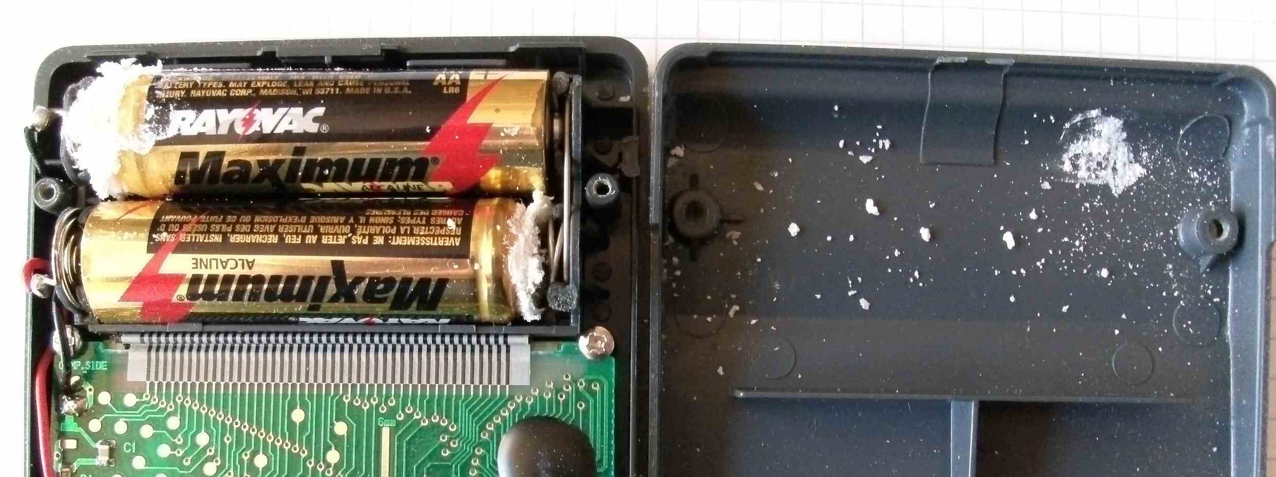

batterium schrieb: > Gibts Zink-Kohle überhaupt noch irgendwo? Hi, bin gespannt, wie lange die halten, ohne auszulaufen. Denn auch bei angeblich "auslaufsicheren" Alkalizellen gibt es derartige "Versalzungen". ciao gustav
