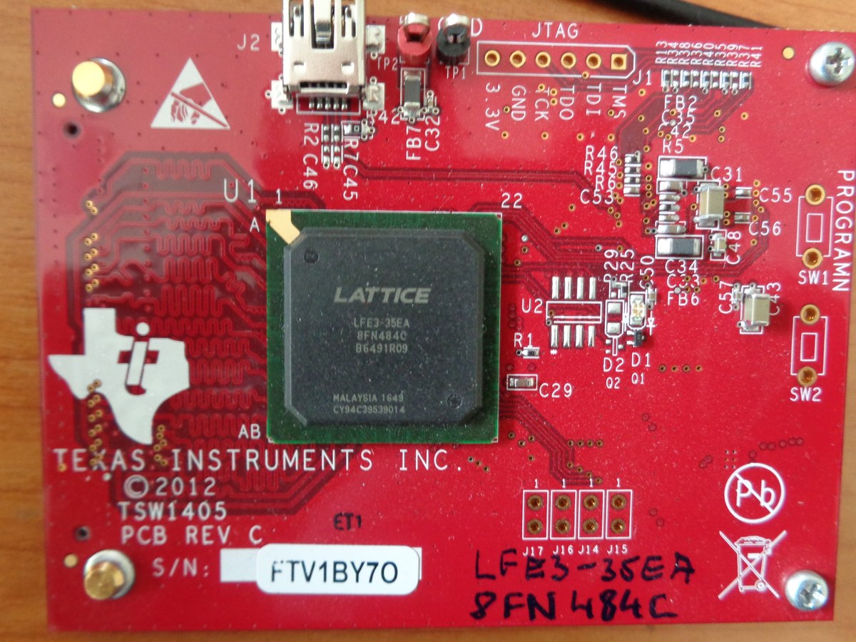

von Mark W. (kram) Benutzerseite
Christian B. schrieb:
> Allerdings ist das plugging meines Wissens kein selektiver Prozess
> sondern es betrifft die ganze Platine. Entweder ist alles gepluggt oder
> nix.
Bei dem angehaengten Board kann man es sehen, dass es auch bei nur
ausgewaelten Pads geht. Und das ist schon aelter, von 2012, also sollte
es heute erst recht besser gehen.
Ich habe mal Fotos und die BRD Datei angehaengt. Kann man sich Orcad
Lite besorgen zum ansehen, wer es nicht hat.
Viel Glueck mit der Platine.
Hab jetzt auch noch das Dokument im Anhang gefunden, wer sich damit mal
auseinander setzen will.
Bei mir ist es so, dass ich noch 3 andere BGAs auf der Platine mit drauf
habe. Und wenn ich es bei einem mache, dann kann ich es ja auch bei
anderen machen, dann koennte ich auf dem Toplayer noch was routen.
