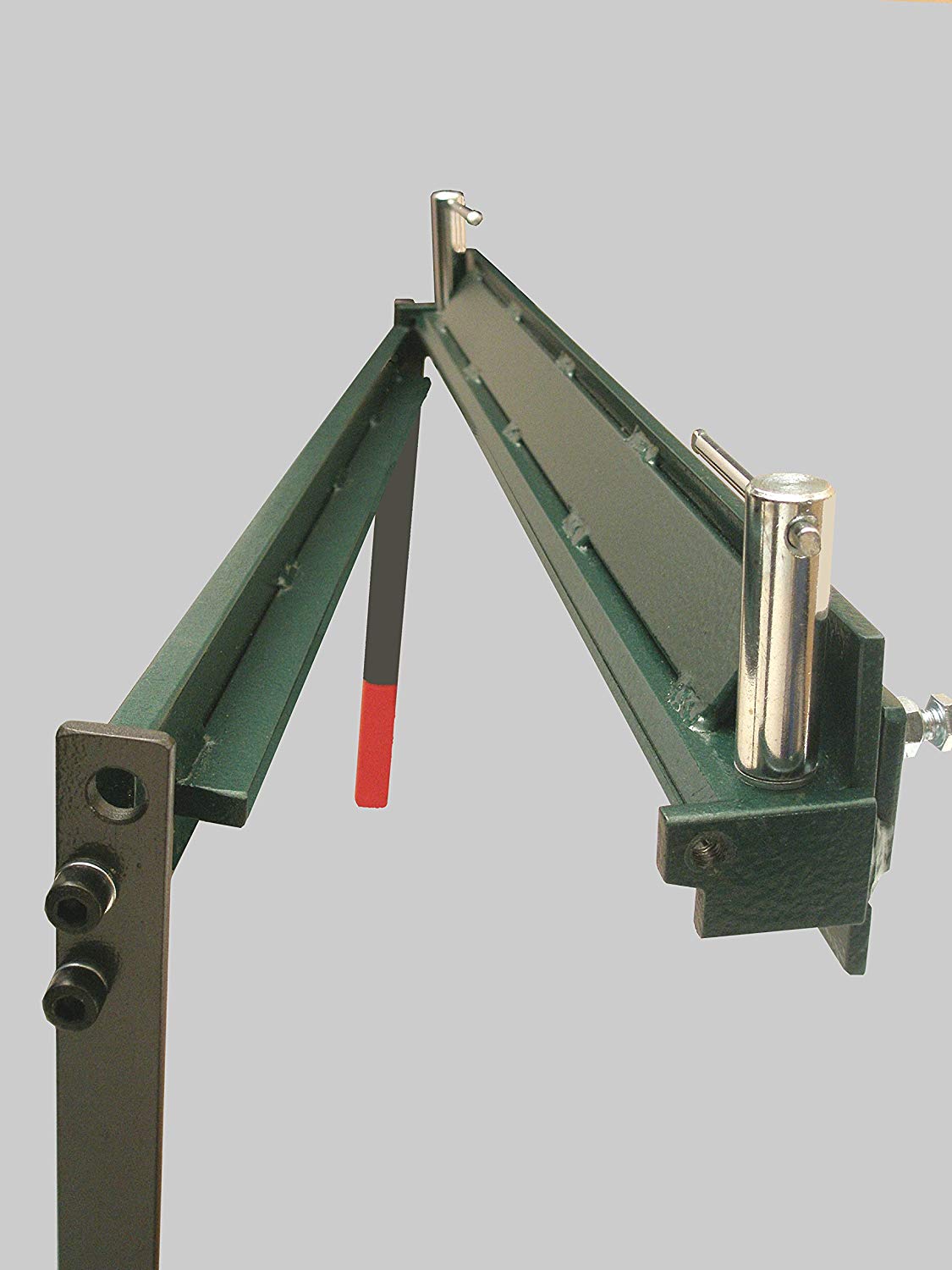

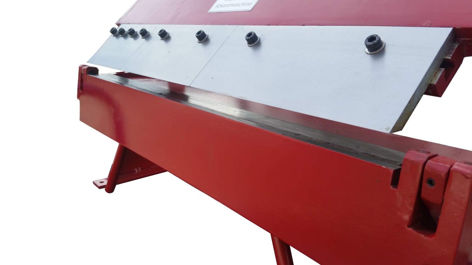

Suchen kannst nach Abkantbank, Blechschere, Blech-Rollschere etc. BLECH! Im Übrigen sag ich dir, dein Projekt kannst 'so' vergessen. Eine brauchbare Abkantbank kostet für 30cm min. 350 Euro. Um -Gehäuse anzufertigen-, brauchst nämlich eine Abkantbank -mit vielen verschiedenen EINSÄTZEN- sonst kannst nur 'Abkanten', also in eine Richtung Blech umbiegen. Ich hab mir seinerzeit beim SPICHALA eine 1m-Bank gekauft und es oft bereut, daß ich die 40 oder 60cm nicht gleich dazugenommen habe. Das ist ein derart schweres und unhandliches Trumm, das kann man nicht einfach mal so schnappen und im Schraubstock einspannen! Und man kann --LEIDER-- auch keine Gehäuse damit anfertigen. Wenn du ein U hast, kannst das Zeug ja nicht mehr einspannen, da es nur eine Höhe von einigen Millimetern hat! Das Schneiden von Blechen kannst hilfsweise recht gut mit Stichsäge machen, oder kauf dir eine Blechknabber-Zange (ab ~15,-), solche Zangen sind aufgrund der Konstruktion für Geradeaus-Schnitte prädestiniert. Auch gibts ziemlich schwere Blechknabber-Aufsätze für Bohrmaschinen/ Akkuschrauber (ab min. 25,-) Die --Schwenkbiegmaschine-- ist von PAULIMOT - Länge 610mm/Höhe 30mm/Blech 1,0 - und kostet 325,- + Versand! Lass eher die Finger von solchen Kombinations-'Rollscheren', ich weiß nicht wie das konstruiert ist, aber Blechschneiden ist nicht Papierschneiden! Saubere glatte Kanten hast auf jeden Fall mit obigen Blechknabbern, elektrische sind glaub ich eher für Rundschnitte, hinterlassen also eher 'angeknabberte' Blech. Der --Blech-Nibbler -Vorsatz-- kostet 44,-, gibts billiger auch ohne die EINSPANNVORRICHTUNG (hab ich selber den gleichen), aber ich sags dir gleich, ohne diese 'Einspannung' kannst das Bohrkopf-Lager deiner Bohrmaschine gleich wegwerfen, das ist ein seeeehr schweres Eisentrumm. Leicht zerlegbar und Patentiert! mit einer überzeugenden Mechanik! Nochmal: Einspannen!
Heiko H. schrieb: > Kennt ihr solche Vorrichtungen, haben die einen speziellem Namen nach > dem ich suchen könnte, oder kennt ihr vielleicht sogar Firmen die so > etwas direkt verkaufen? Du meinst wohl diese Universalabkant/schneidemaschinen: https://www.paulimot.de/universal-blechbearbeitungsmaschinen/200

Alex G. schrieb: > Schlepp du mal 46Kg aus nem LKw bis in die Werkstatt hinterm Haus; dann > hast du dafür mehr Verständniss ;) Da Habt ihr mir schon fast das Wort aus dem Mund genommen! Dieses Kombi-Gerät mit lächerlichen 46kg Versandgewicht kannst höchstens im Hühnerstall aufstellen, aber sonst nirgends. Ich hab eine 27kg = Abkantbank (100cm) mit verstärkter Biegewange und mit Dreikant, das ist verschweißter 10/12mm-Stahl, bis 60cm hast mit Weißblech recht gute Ergebnisse, ab 80cm wird das aber rundgebogen, statt gekantet. Bei 2mmx60cm 'butterweichem' Alu treten bereits Biegekräfte auf, die diese 'Abkantbank' wie Butter durchbiegen.. Bei 80cm mußt jedenfalls einen Zementsack neben den 15kg-Schraubstock legen, sonst hebst die ganze Werkbank mit in die Höhe. Deshalb: Bei Eisen gilt: Spar niemals beim Metallwerkzeug-Gewicht!, da gibts Kräfte die scheinen Dir unvorstellbar. Jemand schrieb: > da tut es schon weh im Geldbeutel > für einige wenige Löcher) ist sehr teuer und braucht auch meistens einen > entsprechenden Unterbau und öfter auch weiter Gerätschaften. Ein Kenner der Materie! Crazy H. schrieb: > Die Dinger gibts auch kleiner und leichter mit 200-300mm breite, ich > find die nur grad nicht. Gottseidank, braucht eh keiner!.

Schweiß-auf-der-Stirn schrieb: > Ich hab eine 27kg = Abkantbank (100cm) Dein Fehler ist ganz einfach: Bei doppelter Breite braucht man vierfache Biegesteifigkeit. Das heisst wenn ein Gerät bis 30cm Nutzbreite mit 20kg Gewicht noch brauchbar ist, dann brauchts für ein Gerät mit 100cm Nutzbreite schon ca die zehnfache Masse um halbwegs auf eine brauchbare Stabilität zu kommen. Insofern ist deine Aussage: Schweiß-auf-der-Stirn schrieb: > Crazy H. schrieb: >> Die Dinger gibts auch kleiner und leichter mit 200-300mm breite, ich >> find die nur grad nicht. > > Gottseidank, braucht eh keiner!. völlig falsch. Die kleinen funktionieren, die großen leichten sind viel zu schwach dimensioniert.
Freilich will er nur kleine Bleche kanten, das kann er doch bequem auch im Schraubstock machen, man muß nur glatte Backen nehmen. Aber nachdem er min.350,- ausgeben will, umsonst fragt er ja nicht nach solchen Produkten, sollte man ihm schon klarmachen, daß Gewicht alles ist. Sonst steht er dann da: 33cm , ich Trottel warum hab ich nicht die 60cm genommen, wegen dieser drei Euro. Dann hat er statt einem 1,0 ein 1,3 Blech, dann gehts sofort ums Gewicht. Udo S. schrieb: > Bei doppelter Breite braucht man vierfache Biegesteifigkeit. Das ist eben der Grund. Hätte ich mir also gleich ein hydraulisches System kaufen sollen? Wegen 1 Rauchfang-Abdeckung? Wer das nie erlebt hat: -vierfache Biegekraft- der glaubts ja nicht. Die Entscheidung ist eben schwiereig Und wenn du dann auch noch Gehäuse bauen willst, dann wirds erst RICHTIG teuer. Du darfst nie die Gehäuse-Bauhöhe vergessen. Die von mir schnell gepostete erlaubt höchstens 30mm. Und dann schau dir mal (genauer) die Segmente an. -------------- Ich wollte nur darauf hinweisen, hier (Metallbearbeitungsgeräte) keine vorschnellen Entscheidungen zu treffen. --------------------------------------------------------------- urschmitt: Ich bin froh, damals die -100cm- genommen zu haben, die ist nämlich viiiel viiel stärker gebaut gewesen: als die kurzen. Und die Heutigen(Bild) .
