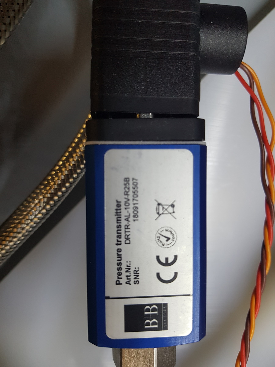

Zum Problem: Ich besitze einen Drucksensor 0-10V der eine Schwankung von etwas weniger als 0,1V aufweist. Das Sensorsignal wird dann mittels Arduino weiterverarbeitet. Da ich einige sehr große Libraries im Programm integriert habe, kann ich nicht über eine einfache softwaretechnische Lösung diese Schwankungen "weckrechnen".Zusätzlich kommt erschwerend dazu, dass die Schwankungen sehr schnell sind und ich daher sehr viele Werte benötige um einen geeigneten Mittelwert zu bilden. Dies führt wiederum zu einer starken Verlangsamung des gesamten Systems was nicht erwünscht ist. Ebenfalls benötige ich sowieso eine Platine, daher könnte ich ohne Problem eine art Filter implementieren. Leider bin ich noch nicht fündig geworden welchen Schaltung hier angebracht ist. Vielen Dank im Voraus!

Das hier ist der verwendete Drucksensor: https://www.conrad.at/de/b-b-thermo-technik-drucksensor-1-st-drtr-al-10v-r25b-0-bar-bis-25-bar-l-x-b-x-h-120-x-30-x-30-mm-502087.html

Fabian schrieb: > Das hier ist der verwendete Drucksensor: > > https://www.conrad.at/de/b-b-thermo-technik-drucksensor-1-st-drtr-al-10v-r25b-0-bar-bis-25-bar-l-x-b-x-h-120-x-30-x-30-mm-502087.html Und die Versorgungsspannung ist sauber genug?

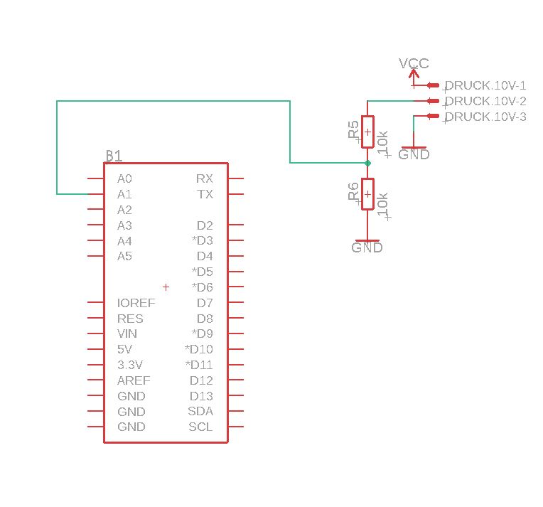

> Welche technische Details möchtet Ihr haben
Deinen Schaltplan, vom Sensor bis zur Auswertung.
hinz schrieb: > Dann misst du entweder Mist, oder der Druck schwankt tatsächlich in dem > Maß. Glaub ich beides nicht. Bei 3 Kable für den Sensor kann man nicht viel falsch messen. Wenn ich ein Digitales Manometer ankupple dann ist der Druck sehr stabil. Ich frag mich deswegen was in diesem kleinen Manometer eingebaut ist.
Fabian schrieb: > Eine Einblick. Hier nur mit Multimeter. Äh.. der verlinkte Sensor hat einen Ausgang 4..20mA, also eine Stromschleife, und Du hängst da ein Multimeter im Spannungsbereich dran?!
Wie ist denn eigentlich der Messbereich deines Sensors?
Nop schrieb: > Äh.. der verlinkte Sensor hat einen Ausgang 4..20mA, also eine > Stromschleife, und Du hängst da ein Multimeter im Spannungsbereich > dran?! Nein wenn Du die richtige Bezeichnung des Sensors ließt und das gesamte Datenblatt dann steht dort dass es 2 verschiedene Bauformen gibt: Einmal 4-20mA und 0-10V
Hier wären nochmal die Schwankungen bei ca 6 bar.
Versorgungsspannung: 12-30V
Ausgangsspannung: 0 - 10 V
Fabian schrieb: > hinz schrieb: >> Wie ist denn eigentlich der Messbereich deines Sensors? > > Versorgungsspannung: 12-30V > Ausgangsspannung: 0 - 10 V Und ich dachte es wäre ein Drucksensor...
Wenn der bei 6 Bar so um die 5.5 V ausgibt, wird's wohl die Variante für 0-10 bar Differenzdruck sein. Im Video schwanken die Werte zwischen 5.36 und 5.50 V, also bezogen auf den Mittelwert von 5.43 V wären das 1.3%, was nicht so extrem viel ist. Wär mal interessant auf dem Oszi zu sehen, wie die Kurve aussieht.
Stefanus F. schrieb: > Deinen Schaltplan, vom Sensor bis zur Auswertung. Bevor hier aber das jammern los geht ich hab auch schon den Spannungsteiler ersetzt gehabt und diesen ADC verwendet: https://shop.controleverything.com/products/4-channel-16-bit-0-10v-analog-to-digital-converter
Ach ja und normal werden Ungenauigkeiten sowieso auf den Skalen-Endwert bezogen und nicht auf den Mittelwert. Also 0.07 V Schwankung um den Mittelwert bezogen auf den Skalen-Endwert von 10 V, das macht 0.7%.
hinz schrieb: > Fabian schrieb: >> hinz schrieb: >>> Wie ist denn eigentlich der Messbereich deines Sensors? >> >> Versorgungsspannung: 12-30V >> Ausgangsspannung: 0 - 10 V > > Und ich dachte es wäre ein Drucksensor... > Sorry mein Fehler 0-25 bar.
Fabian schrieb: > Sorry mein Fehler 0-25 bar. 25 bar dürfte der Berstdruck sein, sonst fände ich 5.5 V bei 6 bar verwirrend. Der Druck-Meßbereich ist auf Seite 2 die erste Spalte, nicht die zweite.

Stefanus F. schrieb: > Mach mal parallel zu R6 einen 1000µF Kondensator 10k * 1000 µ wäre aber eine Zeitkonstante von satten 10 Sekunden. Klar, daß das alles wegbügelt, aber macht die Systemreaktion auch entsprechend langsam.
Nop schrieb: > Ach ja und normal werden Ungenauigkeiten sowieso auf den Skalen-Endwert > bezogen und nicht auf den Mittelwert. Also 0.07 V Schwankung um den > Mittelwert bezogen auf den Skalen-Endwert von 10 V, das macht 0.7%. Klar ist dies nicht all zu viel darum hab ich auch diesen Sensor gekauft. Aber die Schwankung ist immer noch +-0,18bar. also kann mir mein Display z.B. alles zwischen 4,82 und 5,18 anzeigen und das ist viel denn nochmal ein digitales Manometer tut dies nicht und "schluckt" diese Schwankungen.
Nop schrieb: > 10k * 1000 µ wäre aber eine Zeitkonstante von satten 10 Sekunden Das habe ich so beabsichtigt. > aber macht die Systemreaktion auch entsprechend langsam. Einen Tod muss man sterben. Wenn es schnell und ohne Schwankungen laufen soll, muss ein anderer Sensor her.
Nop schrieb : > 25 bar dürfte der Berstdruck sein, sonst fände ich 5.5 V bei 6 bar > verwirrend. Der Druck-Meßbereich ist auf Seite 2 die erste Spalte, nicht > die zweite. Berstdruck: 62,5 bar und die 5.5 V waren bei ca 6 bar hab da kein Manometer dran gehabt
Stefanus F. schrieb: > Nop schrieb: >> 10k * 1000 µ wäre aber eine Zeitkonstante von satten 10 Sekunden > > Das habe ich so beabsichtigt. > >> aber macht die Systemreaktion auch entsprechend langsam. > > Einen Tod muss man sterben. Wenn es schnell und ohne Schwankungen laufen > soll, muss ein anderer Sensor her. Eben langsames System ist leider nicht zu gebrauchen. Mich verwundert nur wie es in den digitalen Manometern gemacht wird bestimmt auch mit einem art Filter die frage ist nur wie. Und diese Reagieren ja auch nicht erst nach 10s die reagieren sofort. Klar wird bei einigen auf 0,05 immer auf gerundet aber die Schwankungen sind nicht da!!!

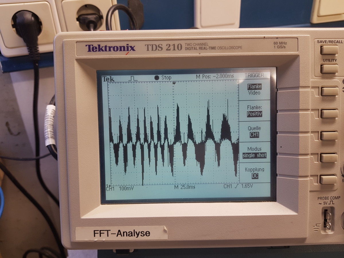

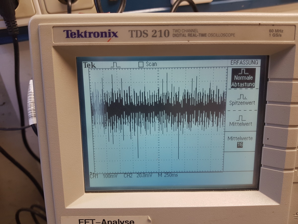

Nop schrieb: > Ich würd trotzdem gerne noch ein Oszi-Bild sehen, wie die Schwankungen > denn aussehen. Vielleicht erkennt man ja ein Muster, z.B. 50 Hz.

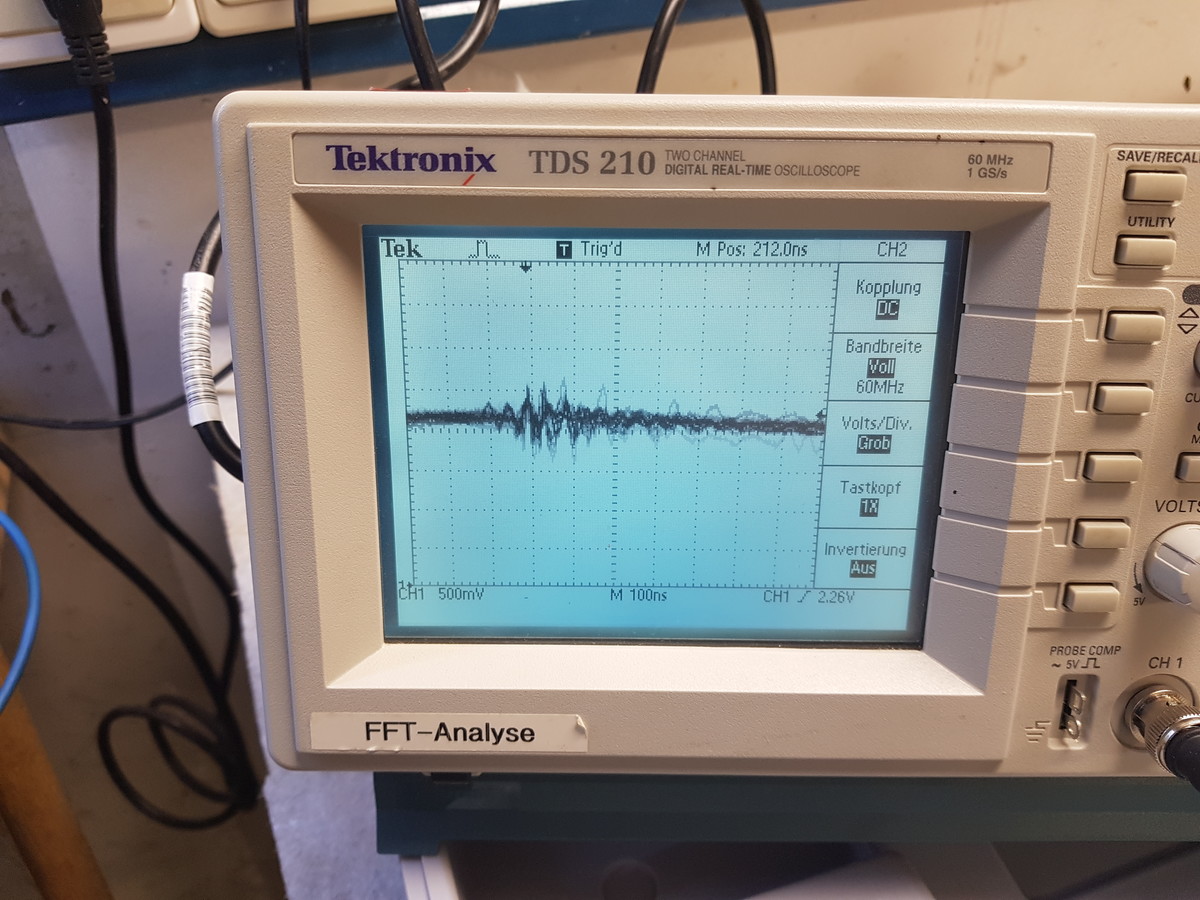

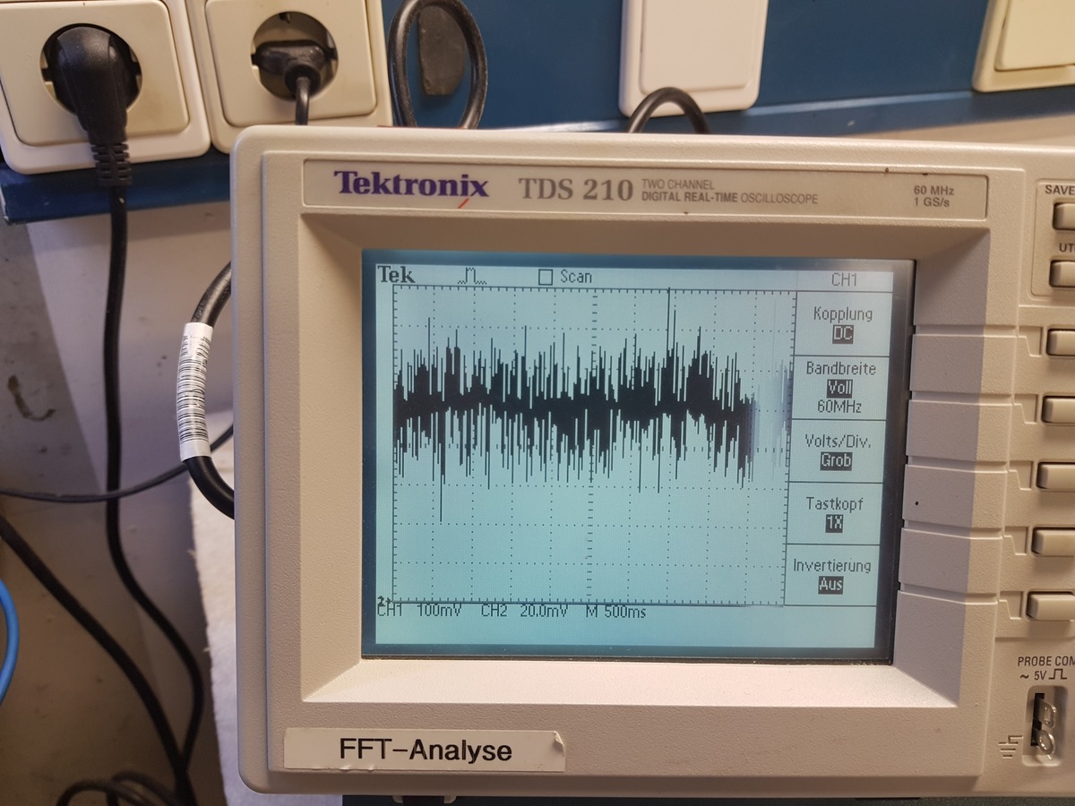

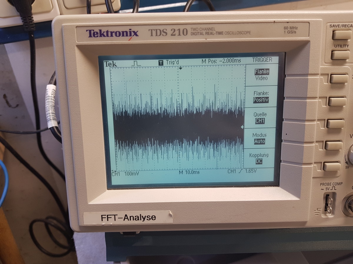

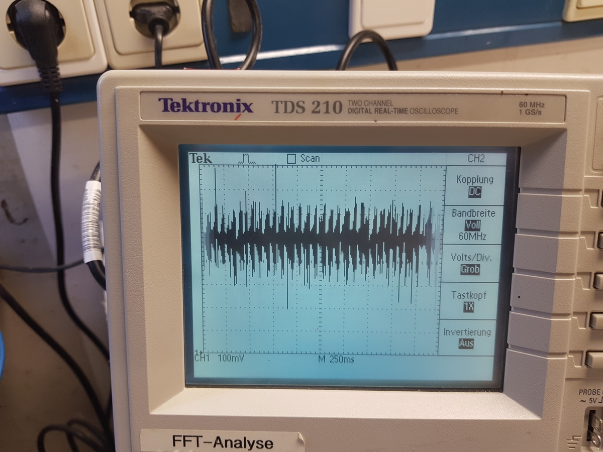

Fabian A. schrieb:
(Oszibilder)

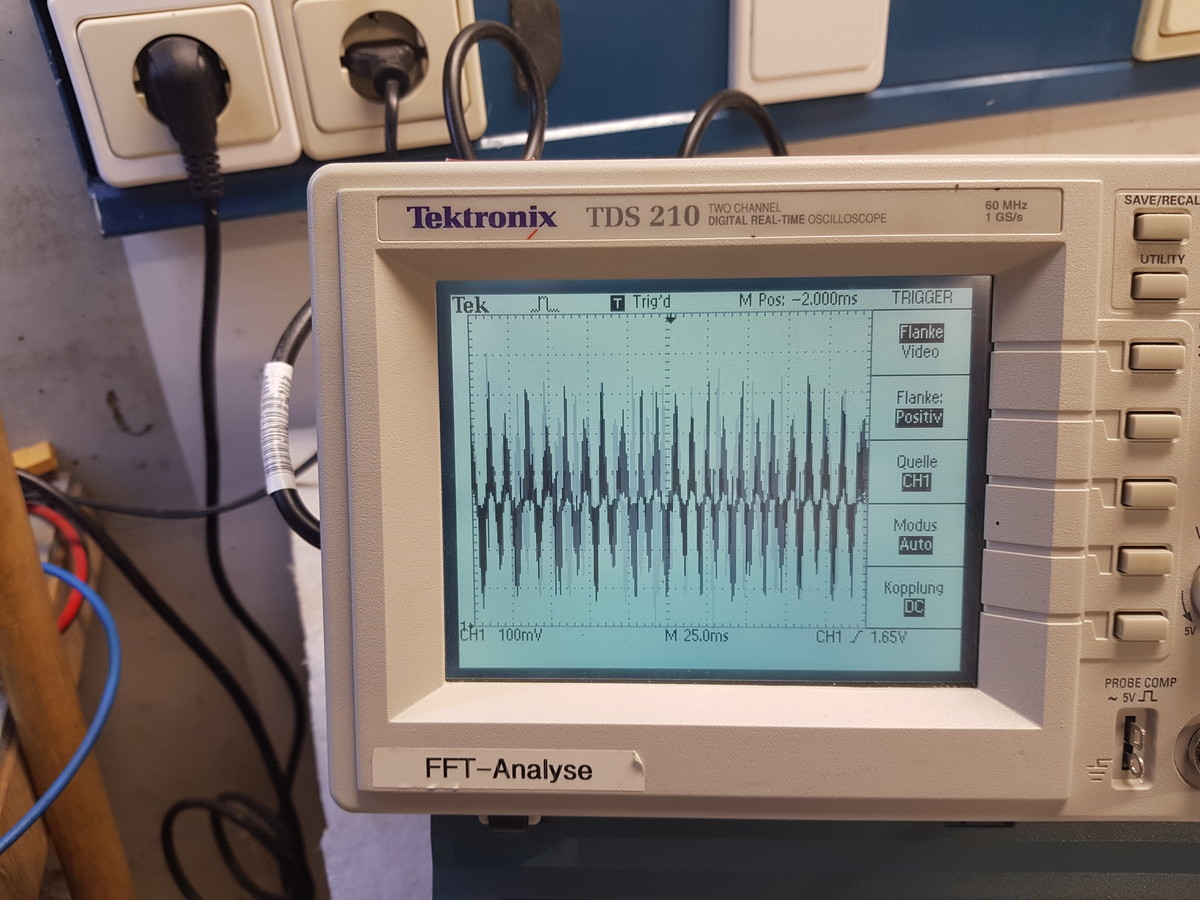

Also das Letzte sieht ja schon arg periodisch aus. Kannst Du das mal
etwas vergrößern auf 10 ms und 20 ms pro Skaleneinheit?
Nop schrieb: > Fabian A. schrieb: > (Oszibilder) > > Also das Letzte sieht ja schon arg periodisch aus. Kannst Du das mal > etwas vergrößern auf 10 ms und 20 ms pro Skaleneinheit?
Fabian A. schrieb: > Sieht schon sehr nach 50 Hz aus Würd ich auch sagen. Also wäre die Frage, wo das herkommt. Du könntest mal die Versorgungs-Leitungen + und - miteinander verdrillen, damit da möglichst wenig Induktion eingefangen wird, und dasselbe bei den Ausgangsleitungen. Ändert das was? Ansonsten halt auch mal von einer Autobatterie mit 12 V speisen und mit dem Handmultimeter nachmessen.
Der empfohlene Kondensator würde das weg bügeln. Ich würde es mit einem geschirmten Kabel kombinieren.
Stefanus F. schrieb: > Der empfohlene Kondensator würde das weg bügeln. Aber eigentlich sollte man Schaltungen und Aufbauten so machen, daß man keine Sekundärschleifen zur Umgebung baut. Der Kondensator kaschiert ja nur die Folgen.
So ein Signal darf nicht sein. Es sieht aus wie falsch angeschlossen und irgendwas pumpt. Oder Masseproblem. Passen denn inzwischen Wert, Messbereich und Typ zusammen? Also erstmal nur Oszi an den Sensor, VCC und Signal, und eigenes Netzteil sehr nah dabei.
Nop schrieb: > Fabian A. schrieb: >> Sieht schon sehr nach 50 Hz aus > > Würd ich auch sagen. Also wäre die Frage, wo das herkommt. Du könntest > mal die Versorgungs-Leitungen + und - miteinander verdrillen, damit da > möglichst wenig Induktion eingefangen wird, und dasselbe bei den > Ausgangsleitungen. Ändert das was? Diese sind bereits miteinander verdrillt. > > Ansonsten halt auch mal von einer Autobatterie mit 12 V speisen und mit > dem Handmultimeter nachmessen. Danke für die super Idee mit der Autobatterie werde dies morgen testen. Die frage ist aber wie ich dann später (habe vor die gesamte Einrichtung mit einem Netzteil zu betreiben) einen glatten DC granieren kann. Stefanus F. schrieb: > vielleicht gefällt Dir das Ergebnis mit 100µF schon. Könnte klappen. Hab ich gerade getestet und wäre damit schon recht zufrieden
Vielleicht arbeitet der Sensor mit mehr Last besser. Hast du mal 1kΩ anstelle von 10k versucht?
Nop schrieb: > Aber eigentlich sollte man Schaltungen und Aufbauten so machen, daß man > keine Sekundärschleifen zur Umgebung baut. Der Kondensator kaschiert ja > nur die Folgen. Endlich einer der merkt wo es lang gehen könnte. Aber die Software- und Hardware-Pfuscher haben in diesem Thread deutlich die Überhand.

Manfred schrieb: > Was mir aber noch auffällt: Alle Oszillogramme zeigen nur ein paar > hundert Millivolt Signalpegel. Wenn der AT328 mit 5V-Referenzspannung > läuft, ist das weit weg vom maximalen Meßbereich des A/D-Wandlers und > beschert vermeidbare Verluste in der Auflösung. Wenn ein Sensor ein Ausgangssignal mit einem Bereich 0-10V liefert, hat er direkt am Analogeingang des Arduino grundsätzlich erstmal überhaupt nichts zu suchen. Falls dann in der Praxis nur ein Teilbereich des Drucksensors genutzt werden soll, ist es der falsche Sensor oder man braucht mindestens eine passende Schutzbeschaltung für den ATmega328 (falls Druckspitzen auftreten, die den Sensor sonst zerstören würden, aber nicht gemessen werden müssen). Ohne Aussage zum erforderlichen Frequenzbereich der zu messenden Druckdifferenzen ist jede Diskussion über Filtermaßnahmen sinnlos. Blabla schrieb: > Dein Arduino hat schon mal recht, dein Eingassignal schwankt. Da hat nur das Oszillogramm des Eingangssignals recht. Wenn das mit dem ADC gemessene Signal schwankt, kann das genauso gut an der Referenz vom ADC liegen. Oder woher kennst du dessen Konfiguration?
