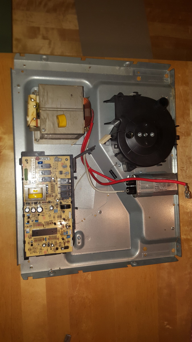

Hallo Leute, Leider ist meine heisgeliebte Mikrowelle kaput gegangen. :( Also heizt nicht mehr. Ich habe Das Magnetron und Kondestator gemesen und laut Video: https://www.youtube.com/watch?v=t1tdj3OnlXU "Sollte" Ok sein. Also Magnetron zwischen beide pins hat 0,7Ohm und jeder pins zu Masse hat kein verbindung . Kondesator pins zu gehause sind auch Ohne verbindung und zwischen beide pins fangt am 3,5 bis 10Mhohm zu laden. Elektronik funktioniert auch gut.Also relais schaltet entsprechend au. Jetzt frage mich warum heizt nicht? Und wie soll ich und was weiter testen Danke

Mach mal ein Bild vom Innenleben, so dass auch der Trafo zu sehen ist. Um die Heizspannung am Trafoausgang zu messen, wird ein Meßgerät benötigt. Für den Hochspannungsausgang wird ein Meßgerät benötigt, das für die Messung von wenigen kV geeignet ist.

Kire J. schrieb: > Jetzt frage mich warum heizt nicht? > > Und wie soll ich und was weiter testen Einfuehrung/Gefahrenhinweise und ausfuehrliches "Troubleshooting" https://www.repairfaq.org/sam/micfaq.htm

Das Ding hat ne Mikrokontroller Platine. Die mag oft auch nicht mehr und somit bleibt der Rest einfach aus. Viel Erfahrung und nicht mal ein Messgeraet, das passt gar nicht zusammen und klingt sehr orientalisch. Da ist es ein no go zuzugeben wenig zu wissen.
Gemessen hat der TO schon etwas gemäß ersten Post. Er müßte noch die Trafo-Wicklungen ohmisch durchmessen. Durchaus möglich, dass der Relais-Kontakt "abgebrannt", dh. verschliessen ist. Dann funktioniert es auch nicht mehr.
Ob der Trafo Strom bekommt hört man doch deutlich. Ich denke, der TO hätte das bemerkt, es ist ja seine eigenes Gerät.
Dieter schrieb: > Durchaus möglich, dass der Relais-Kontakt "abgebrannt", dh. > verschliessen ist. Dann funktioniert es auch nicht mehr. Oder der Interlockschalter ist defekt.
Ich würde ja erstmal den Trafo primärseitig abtrennen (dadurch ist das Gerät dann nicht gefährlicher als andere 230V-Teile, sofern der Kondensator entladen ist) und an den Anschlüssen messen, ob Spannung ankommt. Oft sind Türschalter oder deren Bedienung verklemmt oder defekt. Sicherungen sind je nach Gerät mehrere vorhanden. Hatte es auch schon, dass der Motor für den Drehteller direkt parallel zum Trafo war, daran konnte man sehen, dass der Trafo keinen Strom bekommt.
Also kurz für alle. Ich habe alles was für mich lebenssicher war durchgemmessen. Alles Ok.(Elektronik,Schaltern,.....) Kondesator auch und magnetron Wenngistens so wie auf mehrere seiten gezeigt ist. Werte stimmen alle. Aber kiste heizt trotzdem nicht. Nicht gemessen sind noch: Sec Spannung von Trafo und rest nachdem Sec teil von trafo ABER im betrieb. Und ich habe messgeräte für eine schull klasse. Aber keine passende für spamunngen über 1000V. Und unter Trenntrafo habe ich gemeint teil ähnlich von links unten. Also Trenntrafo mit Stellspanung und 6Ah. https://www.conrad.at/de/labor-trenntrafo-einstellbar-thalheimer-lts-602-500-va-anzahl-ausgaenge-1-x-2-250-vac-512303.html?altOf=AN @DAVID Melde mich nachmittag was kommt raus. Ich habe vorher angst so zu probieren aber dank dir werde ich probieren. Lg

Hast du die HV Diode gemessen? Sie hat zwar eine Durchbruch Spannung von 7V,also mit den meisten Dioden Messgeräten nicht zu messen, aber bei defekt misst man meist trotzdem einen Kurzschluss. Beim Trafo reicht im Normalfall einen ohmsche Überprüfung der Wicklungen. Hört man in den brummen? Bei einem Kurzschluss auf der HV Seite hört man den Transformator meist sehr deutlich.
Ohne Last kann es beim Ausschalten des Trafos zu zu hohen Spannungen fuer die Wicklungen des Hochvoltausganges kommen.

Also ich habe gestern mit Regeltrafo das Trafo : Primar mit 4 Volt versorgt Ausgang war ungefähr 8 Volt. Bei 10 Volt waren dann 20 am Ausgang und bei 20 Volt Primar Seite war am Ausgang 40 Volt . Ich habe gemessen zwischen : weiße und eine rote Kabel (egal welche rote Kabel) selbe Spannung habe ich bekommen. Zwischen beide rote Kabel konnte ich keine Spannung messen. ich hoffe so wie ich gemessen habe das ich richtige messen durchgeführt . Fotos von trafo sina am Anhang

Kire J. schrieb: > Also ich habe gestern mit Regeltrafo das Trafo : > Primar mit 4 Volt versorgt Ausgang war ungefähr 8 Volt. > Bei 10 Volt waren dann 20 am Ausgang und bei 20 Volt Primar Seite war am > Ausgang 40 Volt . > Ich habe gemessen zwischen : > weiße und eine rote Kabel (egal welche rote Kabel) selbe Spannung habe > ich bekommen. > Zwischen beide rote Kabel konnte ich keine Spannung messen. > ich hoffe so wie ich gemessen habe das ich richtige messen durchgeführt > . > > Fotos von trafo sina am Anhang https://upload.wikimedia.org/wikipedia/commons/8/87/Mikrowellenger%C3%A4t_Schaltung.png

Kire J. schrieb: > Primar mit 4 Volt versorgt Ausgang war ungefähr 8 Volt. > Bei 10 Volt waren dann 20 am Ausgang und bei 20 Volt Primar Seite war am > Ausgang 40 Volt . Also Immer das Doppelte hmm ok. ICH Finde die Gemessenen Werte etwas zu wenig. wenn man überlegt das bei 230 Volt sek irgendwas zwischen 950-2000 Volt raus soll. Was Eher um den Wert 3-4 Sein sein sollte. Die Diode Haste Gesagt War noch OK ja ? kannst du die Kapazitäten des HV Elkos noch messen ?

DAVID -. schrieb: > Kire J. schrieb: > >> Primar mit 4 Volt versorgt Ausgang war ungefähr 8 Volt. >> Bei 10 Volt waren dann 20 am Ausgang und bei 20 Volt Primar Seite war am >> Ausgang 40 Volt . > > Also Immer das Doppelte hmm ok. > ICH Finde die Gemessenen Werte etwas zu wenig. > wenn man überlegt das bei 230 Volt sek irgendwas zwischen 950-2000 Volt > raus soll. > > Was Eher um den Wert 3-4 Sein sein sollte. > Die Diode Haste Gesagt War noch OK ja ? > kannst du die Kapazitäten des HV Elkos noch messen ? Ja natürlich kann ich messen aber was nützt mir wenn trafo bei 240V schafft erst 480V. Was ist wenn ich eine ähnliche trafo nehme? Welche Spannungen sind wichtigste was kann magnetron verkraften ?
Kire J. schrieb: > Was ist wenn ich eine ähnliche trafo nehme? > Welche Spannungen sind wichtigste was kann magnetron verkraften ? Gib es doch endlich auf! Null Ahnung, Hochspannung und dumme Fragen - das passt zusammen. Und die Rechtschreibung auch noch...
Habe nicht alles gelesen. Diode ok? Sicherung ok? Beides sekundär. Primär und sekundär Trafo ok? Habe meine auch rep., MT war hin. Gab gute Links, such mal danach. Viel Erfolg!

Kire J. schrieb: > Ja natürlich kann ich messen aber was nützt mir wenn trafo bei 240V > schafft erst 480V. > > Was ist wenn ich eine ähnliche trafo nehme? > Welche Spannungen sind wichtigste was kann magnetron verkraften ? Ok Also anstatt zu Testen ob noch was kaputt ist Erst mal neuen Trafo kaufen??? Und dann merken oh schon wieder kaputt SUPER IDEE! Ach mensch Teste Doch mal Bitte wie gesagt noch die Diode(Durchgang) und Den Kondensator(Kapazität) Richtig Durch. Den weder wir doch du haben was davon wenn du mehr Elektroschrott machst als nötig. Und Noch was einfach auf gut glück irgend einen andern Trafo einzubauen ist eine GANZ schlechte Idee. Die Spannung vom Trafo KANN Viel zu hoch oder zu niedrig sein beides ist nicht gut.
Ja sind beide gemessen und sind OK! Und was betrifft das Trafo möchte ich nicht irgendeine sondern welche "passende" Deswegen war frage welche spannungen muss ich als WICHTIG zu beachten. und wenn hochspannung niederiger ist ist halb zu schlimm. Wird nix kaputt gehen.

Kire J. schrieb: > Ja sind beide gemessen und sind OK! Dürfen wir die werte auch Wissen ? Was Ersatz an geht ist gar nicht so einfach was zu finden zum Magnetron habe ich genau eine Angabe gefunden. Welche mir mit 4,1KV 1000W 243mA aber BISSEL Hoch vorkommen und auch nicht zum Kondensator passt da dieser "NUR" 2,1 KV Aushält.

DAVID -. schrieb: > Welche mir mit 4,1KV 1000W 243mA aber BISSEL Hoch vorkommen und auch > nicht zum Kondensator passt da dieser "NUR" 2,1 KV Aushält. Da der Kondensator teil einer Hochspannungskaskade ist bekommt er nur die 2KV Traffospannung zu sehen. Das mit den 2.1kV passt also.

Kire J. schrieb: > Trafo bei 20V Ac am eingang gibt er 40V ausgang. > Deswegen denke ich das sollte( Ausser das primar Spannung ist zuwenig um > richtig zu arbeiten) Trafo defekt sein. Ja, der ist defekt. Aber da muss dann auch noch eine Schmelzsicherung hinüber sein.
hinz schrieb: > Kire J. schrieb: >> Trafo bei 20V Ac am eingang gibt er 40V ausgang. >> Deswegen denke ich das sollte( Ausser das primar Spannung ist zuwenig um >> richtig zu arbeiten) Trafo defekt sein. > > Ja, der ist defekt. Aber da muss dann auch noch eine Schmelzsicherung > hinüber sein. Aber leider solche Sicherung für Hochspannung finde ich nirgends vo bei meine Gerät . einzige Sicherung was zu finden ist, ist auf Steuerplatine und der ist gut.

...es kann auch sein dass das MT einen Feinschluss hat der nur bei Hochspg auftritt (dann müsste aber der Trafo stark brummen) oder es Luft gezogen hat. Zudem: HV Komponenten mit Kleinspg (Diode Trafo Elko...) testen funktioniert ggf nicht! Klaus.
