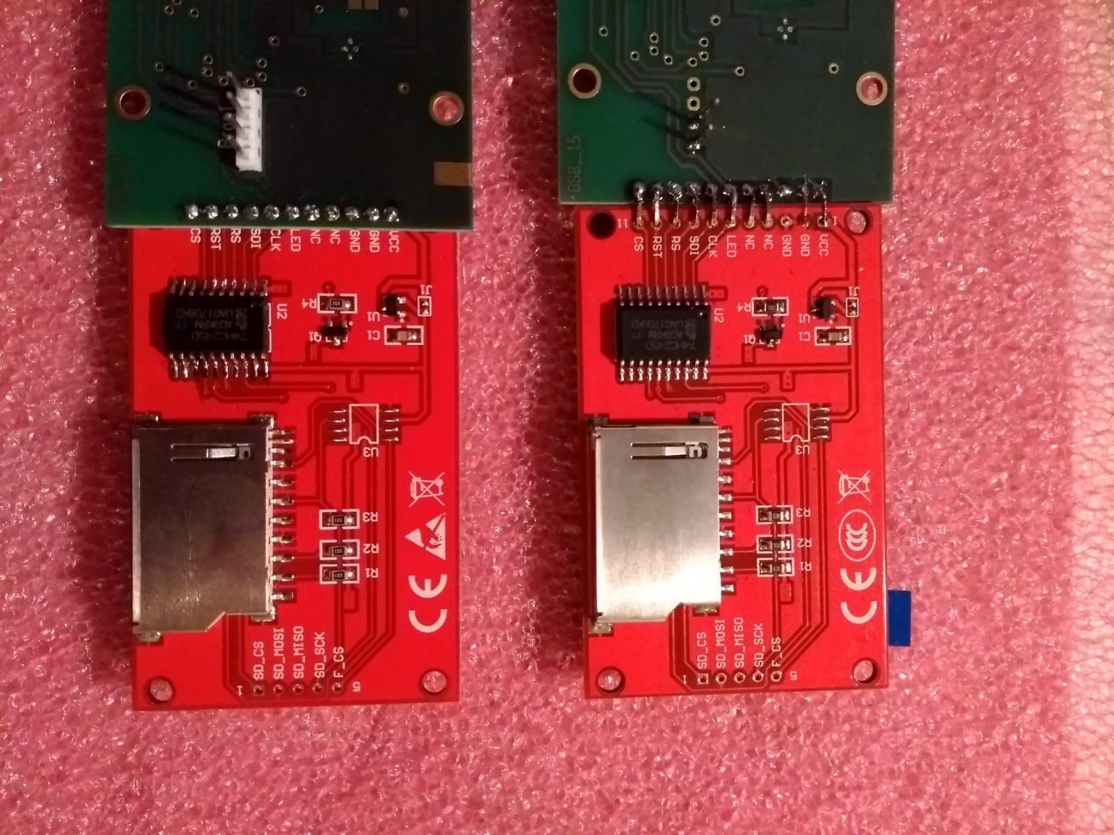

Hallo zusammen, ich habe das Problem, dass ich bei der Verwendung eines kleinen TFT Displays feststelle, dass in dem Moment, in dem ein SPI-Befehl übertragen wird, die Displayhelligkeit für die Dauer des Befehls einbricht. Da eine Schleife ca. 2x in der Sekunde durchlaufen wird, und ich einen Wert im Display darstellen will, erscheint also ein unschönes flackern. Die Versorgungsspannung zeigt keine Einbrüche, daran kann es nicht liegen. Ich benutze dieses Display hier und verwendene den Codevision-Compiler, der schon eine fertige Funktionen für die Displayfunktionen liefert. http://www.lcdwiki.com/2.2inch_Arduino_SPI_Module_ILI9225_SKU:MAR2201 Hatte von euch schon mal das gleiche Problem? Michael
Hallo Michael, steuerst Du die Helligkeit per PWM über einen Interrupt? Kann es sein, dass dieser während der Übertragung blockiert wird? Schöne Grüße, grtu
Michael schrieb: > in dem ein SPI-Befehl übertragen wird Irgendeiner? Oder ein Clearscreen samt komplettem Bildaufbau?
A. G. schrieb: > steuerst Du die Helligkeit per PWM über einen Interrupt? Kann es sein, > dass dieser während der Übertragung blockiert wird? Die Helligkeit steuere ich grundsätzlich über PWM, dachte auch, dass das Problem ist, aber den PWM habe ich jetzt deakiviert, ohne Auswirkungen auf das Flackern :-(
Lothar M. schrieb: > Irgendeiner? > Oder ein Clearscreen samt komplettem Bildaufbau? Es ist kein Clearscreen. Die Helligkeit ist für ein paar wenige hunder ms gedimmt. Sieht einfach nicht gut aus. Eigenartig ist, das ich mit einem ähnlichen Display mit gleichen Controller, nur anstatt 2,2 mit 2Zoll, kein flackern habe. Mit einer alten Layoutvariante der Schaltung und mit dem 2,2 Zoll Display habe ich das Problem nicht. Also kann es ja nicht das Layout sein, und die Schaltung auch nicht, weil es mit dem kleineren Display ja funktioniert. Kein Ahnung, woran das liegen könnte.
Hallo, ich habe zumindest mal das Problem bzgl. des Flackern eingegrenzt. Es liegt an zwei verschiedenen Varianten von Displays, die ich zu unterschiedlichen Zeiten bei Ebay gekauft habe. Das linke Display flackert, das rechte im Bild nicht. Ich habe nur keine Ahnung, woher ich wissen soll, welches Display ich nun kaufen soll, um ein flackerfreies zu erhalten...
Die 74HC2450 Controller sind von der Beschriftung her anders, daran liegt es aber auch nicht, weil ich diese umgelötet habe.

Michael schrieb: > Ich habe nur keine Ahnung, woher ich wissen soll, welches Display ich > nun kaufen soll, um ein flackerfreies zu erhalten... Das ist nun mal die Streubreite die man bekommt wenn an allen Ecken und Enden geschludert oder gespart oder beides wird. Ich schlage vor du spendierst mal dem Spannungregler U1 ein Abblock-C von 22uF oder mehr. Der hat nämlich keines, und das wichtige ist gerade das am Eingang eines Reglers (natürlich braucht es beide). Am besten einen Keramik-Kondensator, aber wenn nichts besseres da ist würde auch ein Elko (wenn's stimmt) Verbesserung bringen. Direkt an U1 und an die ihn umgebende Masse anlöten. Beim Elko die Polarität beachten!

Mitleidender schrieb: > Ich schlage vor du spendierst mal dem Spannungregler U1 ein > Abblock-C von 22uF oder mehr. Der hat nämlich keines, und das > wichtige ist gerade das am Eingang eines Reglers (natürlich > braucht es beide). Danke für den Hinweis, aber leider ist das flackern immer noch da.

Vielen Dank für die Hinweise. Ich habe eben vor der nicht flackernden Variante den U1 umgelötet und das flackern ist nun weg. Ist der U1 nun ein Spannungsregler ein Tranistor? Und wie bekomme ich die genaue Typenbezeichnung von der Teil raus? Fürchte, das ist nicht so einfach...
U1 ist ein Low-Drop Spannungsregler auf 3,3V. Auf den genauen Typ kommt es nicht an, aber er muss zumindest den Last_Strom liefern können (der kurzzeitig höher sein wird).
Stefanus F. schrieb: > U1 ist ein Low-Drop Mir fehlt da der übliche Ausgangskondensator. Wenn der wirklich eingespart wurde, könnte es auch an der Exemplarstreuung liegen, das der eine Regler rumzickt. Wahrscheinlicher halte ich es aber dass das Reglerchen, Strommäsig am Anschlag ist und in den Power-Save-Mode geht.
Teo D. schrieb: > Wenn der wirklich > eingespart wurde, könnte es auch an der Exemplarstreuung liegen Es hatten schon alle Display-Exemplare (jeweils 3 Stück) den gleichen Effekt. Denke nicht, dass es eine Exemplarstreunug ist.
Stefanus F. schrieb: > U1 ist ein Low-Drop Spannungsregler auf 3,3V. Welcher Typ wäre denn da ein robustes Modell?
Michael schrieb: > Es hatten schon alle Display-Exemplare (jeweils 3 Stück) den gleichen > Effekt. Denke nicht, dass es eine Exemplarstreunug ist. Na, dann ist halt der, der tut der Ausreißer. ;) Das Dabla dazu wäre natürlich schön. Mal ein Oszi dranhängen, mit etwas Glück, tut das vielleicht mit nachgerüsteten ~100nF, am Ausgang des Reglers?!
Teo D. schrieb: > Stefanus F. schrieb: >> U1 ist ein Low-Drop > > Mir fehlt da der übliche Ausgangskondensator. Nö, der ist direkt daneben. C1 mit 100nF. > Wenn der wirklich > eingespart wurde, könnte es auch an der Exemplarstreuung liegen, das der > eine Regler rumzickt. Wahrscheinlicher halte ich es aber dass das > Reglerchen, Strommäsig am Anschlag ist und in den Power-Save-Mode geht. Jaja, mal wieder Bullshit Bingo Time. Weil ja auch Spannnungsregler sowas haben und bei Überstrom GENAU das machen. OMG!
Falk B. schrieb: >> Mir fehlt da der übliche Ausgangskondensator. > > Nö, der ist direkt daneben. C1 mit 100nF. Der sitzt doch am Eingang!? Falk B. schrieb: >> Wenn der wirklich >> eingespart wurde, könnte es auch an der Exemplarstreuung liegen, das der >> eine Regler rumzickt. Wahrscheinlicher halte ich es aber dass das >> Reglerchen, Strommäsig am Anschlag ist und in den Power-Save-Mode geht. > > Jaja, mal wieder Bullshit Bingo Time. Weil ja auch Spannnungsregler > sowas haben und bei Überstrom GENAU das machen. OMG! Sorry, das ich DIR was erzählt habe, was DU schon lange weist... S O R R Y
Michael schrieb: > Ist der U1 nun ein Spannungsregler ein Tranistor? Schon mal in den Schaltplan geschaut? http://www.lcdwiki.com/res/MAR2201/2.2inch_Arduino_SPI_schematic.pdf XC6206 http://pdf1.alldatasheet.com/datasheet-pdf/view/180324/TOREX/XC6206.html Das ist ein Low Drop Linearregler. Der will aber laut Datenblatt 10uF am Eingang haben (die fehlen) und 1uF am Ausgang (die sind da, die 100nF in meinem anderen Beitrag sind ein Lapsus). Meistens kommt er vermutlich auch ohne die 10uF halbwegs hin bzw. der Kondensator auf deiner Platine ist ausreichend groß, gut und nah genug, um den Spannungsregler stabil zu halten. Manchmal aber halt nicht.
Michael schrieb: > Welcher Typ wäre denn da ein robustes Modell? Das kann ich Dir n icht sagen, weil ich nicht weiß, wie viel Strom denn gebraucht wird.

Michael schrieb: > Ein Zusatzkondensator bringt nichts, weder am Eingang noch am Ausgang > des LDO. Habe 1µF und 22µF Kerkos ausprobiert. Scheint also wirklich der > Regler an sich zu sein, der Probleme macht. Wenn ich Buffer schreibe dann meine ich auch Buffer ... Wenn du schon nicht meine Erklärungen verstehst dann habe ich auch Zweifel an der wirksamen Ausführung von Veränderungen an deiner Anordnung. Auch muss "man" dann die Schaltungsbasis an der dein Display angeschlossen ist, in Zweifel ziehen. Da haben wir ja noch nichts gesehen, weder Schaltplan noch Layout ....

Das mit dem Austausch des U1 funktioniert auch nicht zuverlässig. Habe eben noch einen U1 vom alten auf neues Display umgelötet, und leider flackert es immer noch :-(

Ich habe seitens der Schaltung wirklich keinen Kondensator bei der Versorgungspannung des Display eingebaut. Die Spannung ist aber an der Stelle aber auch absolut konstant. Am Ausgangs des LDOs am Display ist auf dem Gleichspannungsanteil ein Rechteck aufmoduliert, dessen Absoultwert eben mit der Frequenz des flackerns abnimmt. Ich poste in 2 Wochen (bin leider unterwegs und kann am Projekt nichts messen ) die mit dem Oszi gemessenen Spannungen. Vielen Dank schon mal für eure Hilfe!

Michael U. schrieb: > Man könnte zum Test mal Reihenwiderstände in die SPI-Leitungen löten, so > 1-2k wenn es die SPI-Geschwindigkeit zuläßt. Ich habe das eben noch ausprobiert, und das verhindert das Flackern!! Vielen Dank, ich muss das dann in 2 Wochen nochmal verifizieren.
Michael schrieb: > Ich habe das eben noch ausprobiert, und das verhindert das Flackern!! Das Prinzip der Unverträglichkeit von "5V-toleranten" Displays mit 5V-Controllern hatten wir hier bereits ermittelt: Beitrag "Re: ILI9341 langsam Verbesserungsvorschläge?" Nur dass damals keine Buffer auf den Displays waren und damit die Überspannung von den Display-Chips selbst abgefangen werden mussten - mit der Folge dass die Diplays gar nicht erst funktionierten. Wohlgemerkt, obwohl die Diplays scheinbar für 5V Signale verträglich sein sollten. Ich hatte dem Spuk nicht getraut und von vorne herein Pegel-Buffer vogesehen oder gleich einen Controller mit 3.3V vorgesehen.
Michael schrieb: > Michael U. schrieb: >> Man könnte zum Test mal Reihenwiderstände in die SPI-Leitungen löten, so >> 1-2k wenn es die SPI-Geschwindigkeit zuläßt. > > Ich habe das eben noch ausprobiert, und das verhindert das Flackern!! > > Vielen Dank, ich muss das dann in 2 Wochen nochmal verifizieren. Tja, damit wäre meine Vermutung bestätigt. Beitrag "Re: Arduino Display flackert bei SPI Befehlübertragung"
Hallo, Falk B. schrieb: > Tja, damit wäre meine Vermutung bestätigt. > > Beitrag "Re: Arduino Display flackert bei SPI Befehlübertragung" ich hatte nicht den ganzen Thread durchgelesen... Es wird ja hier gern die Qualität der China-Sachen in Frage gestellt, teilweise ist das auch durchuas berechtigt. Ich nutze kein Breakout-Board, egal was da drauf ist, ohne nach deren Schaltplan zu suchen oder den wenigstens grob abzuschätzen und speziell Spannungsversorgung und Datenpegel einzuschätzen. Anschlußbeispiele, peziell an den Arduino UNO, findet man da fast immer und zufällig mag es mit dem Mega328 als Treiber da auch zufällig spielen. Ähnliches wie bei diesen Displays habe ich auch auf anderen Modulen schon vorgefunden und das sind dann für mich Sachen, die für 3,3V Logikpegel ausgelegt sind und ich nutze sie dann auch nur so. Ohne Probleme. Sich über die Ursachen solcher Effekte Gedanken zu machen, ist aber wohl auch nicht soweit verbreitet... Gruß aus Berlin Michael
