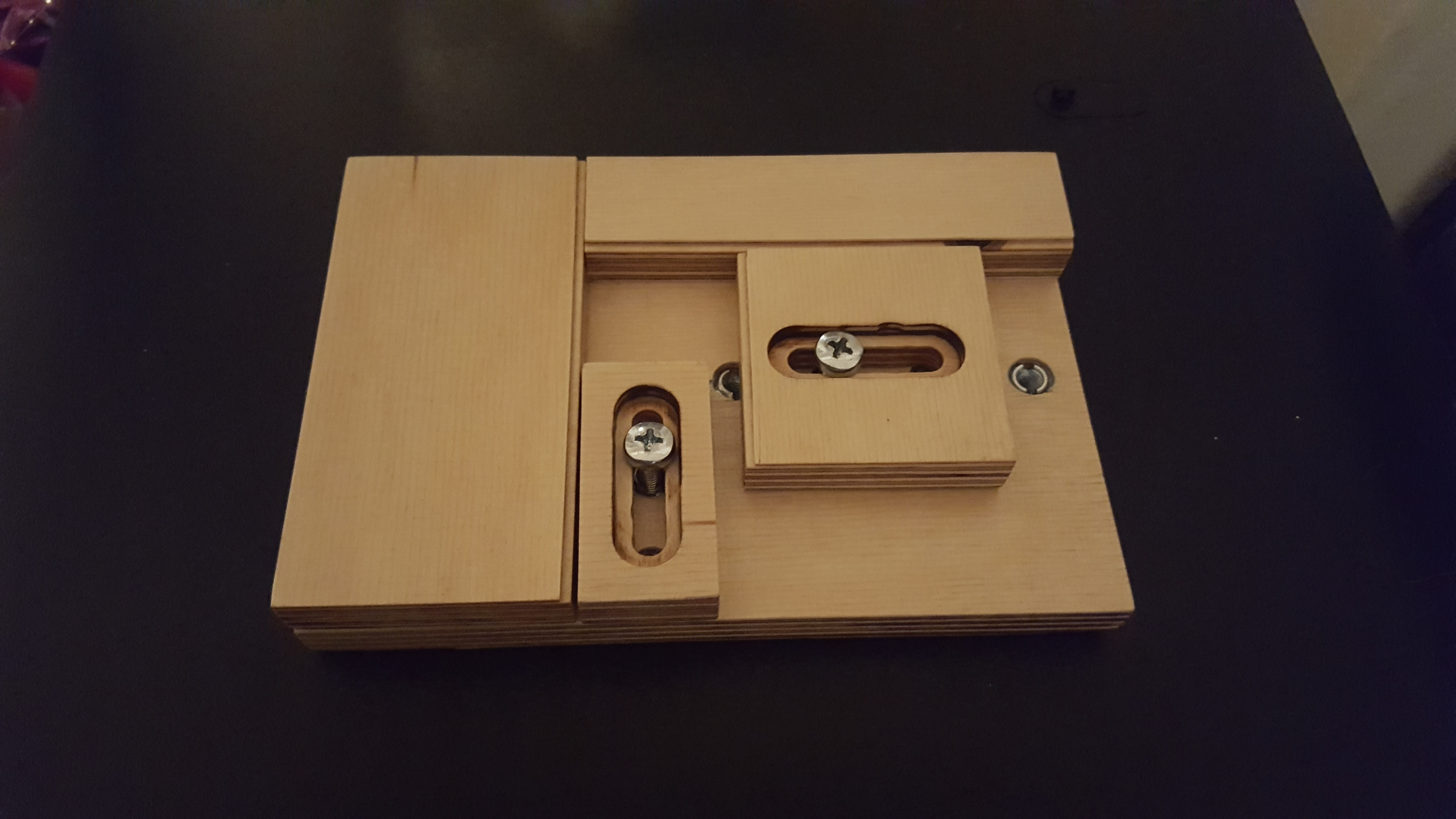

von Philipp L. (viech)
Habe deinen Vorschlag so interpretiert.
von Jens M. (schuchkleisser)
KAnn man so machen.
