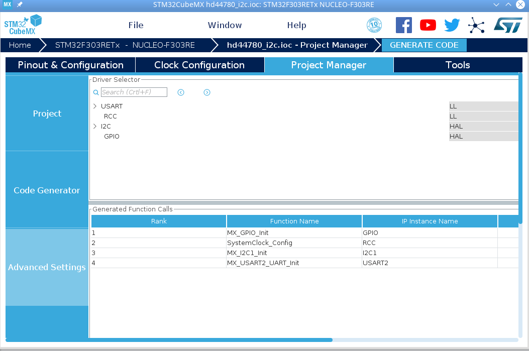

Hallo, ich muss ein wenig etwas über STM32CubeMX schreiben und möchte mal ganz genau die Zusammenhänge abklären, bevor ich etwas durcheinander bringe. Also so wie ich das verstanden habe generiert CubeMX einen C-Code, dessen Headerdateien auf den herstellerunabhängigen CMSIS-Standard (für diese Mikrocontroller-Familie) beruhen. Gleichzeitig bindet es aber wohl auch eine ST-spezifische HAL-Bibliothek ein. In manchen Quellen wird sogar CubeMX selbst als HAL bezeichnet. Wie sind da nun die genauen Zusammenhänge? Danke schon mal im Voraus für Antworten
Im Prinzip hast du das schon richtig verstanden. HAL ist ein Abstraktionslayer, der on Top auf CMSIS aufsetzt, und CubeMX ist ein Initialisierungs-Codegenerator, der dir basierend auf HAL das Rumpf-Projekt inkl. der benötigten HAL-Librarys und den individuellen Initialisierungs-Funktionen generiert.

dennis schrieb: > in irgendeinem Artikel von hier habe ich gelesen, dass HAL LL abgelöst > hat.. also genau umgekehrt ;) Nein, die LL-HAL ist Bestandteil von HAL. Beide existieren nebeneinander, und im CubeMX kann man für jede Peripherie individuell wählen, ob die Initialisierung in HAL oder LL-HAL erfolgen soll. Die LL-HAL-Funktionen sind generell kleiner, aber weniger portabel. Wenn der Platz mal eng wird, kann die LL-HAL hilfreich sein. Bei der Performance geben die sich nicht viel.

Axel S. schrieb: > Das ergibt IMNSHO keinen Sinn. Generierter Code ist generierter Code. > Den kann man sich jederzeit - also insbesondere auch bei einem Wechsel > des Targets - wieder neu erzeugen lassen. Wen interessiert da bitte die > Portabilität? Ist aber so! Auf dem Screenshot sieht man das. Lt. Aussage von ST spart man damit ca. 50% Code-Grösse. Ist wohl für die sehr kleinen M0(+) gedacht. (Aussage eines ST-Mann bei einem Handson-Workshop) Ich hab die LL-Funktionen für meine Projekte bisher nicht gebraucht.
