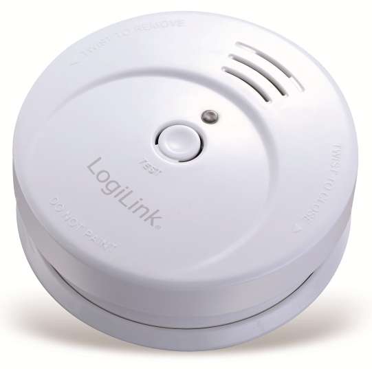

Ich habe hier ein paar Rauchmelder "Logilink SC0001A" hängen. Die Dinger sind unter diversen Namen im Handel, was man anhand der VdS Nummer G212049 sehen kann. Tagsüber höre ich unregelmäßig, wenige Male pro Tag, ein lautes Piepen, ich schätze es auf 20..50ms Länge. Das passiert nicht in der Nacht, scheint eher, wenn die Sonne durchs Fenster scheint. Das ist nicht die Meldung einer leeren Batterie, diese kommt häufiger, ist leiser und länger. Gerade mal gemessen, habe ich an der Batterie 8,60 Volt. Hat jemand ähnliches beobachtet und / oder gar eine Erklärung dafür?
Was für eine Batterie ist drin? Ich hatte mal welche mit normaler Spannung, aber enormem Innenwiderstand. Da hat der Rauchmelder auch so gesponnen.
Der Rauchmelder prüft regelmäßig den Piezoschallwandler. Dazu wird das Teil sehr kurz angesteuert und dabei elektrisch getestet.

Mit 8.6 V ist die Batterie fertig. Schallwandler werden nicht automatisch getestet, sondern manuell. Die Batterie schwankt, auch temperaturabhaengig, an der Warnschwelle.

Ich hatte bei meinen Rauchmeldern schon zweimal das Problem, dass es Fruchtfliegen (oder ähnliche in der gleichen Größe) geschafft haben, in den Sensor im Rauchmelder vorzudringen. Das hat dann auch in unregelmäßigen Abständen kurze Piepser ausgelöst. Ich habe das nur gemerkt, weil ich, nachdem ein Batterietausch keine Verbesserung brachte, einen neuen Rauchmelder angeschafft und den alten interessehalber zerlegt hatte. Gruß, Bernd
hinz schrieb: > Was für eine Batterie ist drin? Geliefert wurden die mit einer "GOLITE" 6F22, die nach über 2 Jahren als leer gemeldet wurde. Seit 8 Monaten steckt eine Aldi "TopCraft" 6LR61 drin. > Ich hatte mal welche mit normaler Spannung, aber enormem Innenwiderstand. > Da hat der Rauchmelder auch so gesponnen. OK, also mal auf Verdacht eine andere Batterie rein. Andreas B. schrieb: > Preisvergleich ab 4,80€. > Da braucht man eigentlich nicht mehr weiterlesen. Du nicht, andere Leute schon: Eine Suche mit der VdS-Nummer zeigt, dass diese Teile ihre Funktion belegt haben, im Gegensatz zu etlichen anderen. Thorsten S. schrieb: >> Mit 8.6 V ist die Batterie fertig. Die Batteriehersteller sind da deutlich abweichender Ansicht. > Ein 9V Block aus Alkalizellen hat bei 8,6 V noch 1,433V Zellenspannung, > da ist der mitnichten entladen. Sehe ich auch so. Es gibt leider viele Pfuschentwicklungen, die zu früh das Handtuch werfen. Ich werde die Tage mal ausmessen, wan diese Melder "Batt. leer" signalisieren. Bernd B. schrieb: > Ich hatte bei meinen Rauchmeldern schon zweimal das Problem, dass es > Fruchtfliegen (oder ähnliche in der gleichen Größe) geschafft haben, in > den Sensor im Rauchmelder vorzudringen. Das hat dann auch in > unregelmäßigen Abständen kurze Piepser ausgelöst. Auch das kann ich nicht ausschließen. Ich glaube, ich gucke da mal rein, die Teile sind demontierbar. Andreas B. schrieb: > Preisvergleich ab > 4,80€. Da braucht man eigentlich nicht mehr weiterlesen.
Bernd B. schrieb: > Fruchtfliegen (oder ähnliche in der gleichen Größe) geschafft haben, in > den Sensor im Rauchmelder vorzudringen. Das hat dann auch in > unregelmäßigen Abständen kurze Piepser ausgelöst. Die hätten ihn ausgelöst aber sicher keine kurzen Piepser erzeugt.... Sach einfach es wäre ein Aprilscherz!

Teo D. schrieb: > Die hätten ihn ausgelöst aber sicher keine kurzen Piepser erzeugt.... > Sach einfach es wäre ein Aprilscherz! War's aber nicht. Er wurde ja auch kurzzeitig ausgelöst, wenn eines der Viecher halt gerade durch den Sensor gekrabbelt ist und dadurch eine kurze Lichtreflexion ausgelöst hat. Da die aber nicht dauerhaft anhielt, hat sich der Sensor wohl gleich wieder beruhigt. Die Rauchmelder (oder zumindest meine Modelle) haben wohl kein Latch und bleiben bei einer kurzen Störung nicht dauerhaft aktiviert. Gruß, Bernd

Bernd B. schrieb: > Die Rauchmelder (oder zumindest meine Modelle) haben wohl kein Latch und > bleiben bei einer kurzen Störung nicht dauerhaft aktiviert. Macht auch irgend wie Sinn, nicht auf jeden kurzen Pups zu reagieren. Aber warum dann überhaupt kurz Piepsen. Eventuell Gesetzliche Vorgaben? Ich hab hier vom Vermieter 15J Wartungsfreie, ich bin versucht, da mal eine Population Fruchtfliegen einzuschleusen.... lieber nich. :)

Rufus Τ. F. schrieb: > Will man wirklich Rauchmelder haben, bei denen man die Batterie wechseln > muss? Ich mache eine regelmäßige "PM" (1x/a), wechsle die Billigalkaline und puste die Rauchkammer aus. Durch Staub in der Rauchkammer ist schon mal einer losgegangen. Die noch guten 9V-Blöcke werden zum Basteln verwendet, z.B. für Leuchtdeko in der Adventszeit. Hans schrieb: > Normalerweise riecht man das Dachte ich auch, von wegen Schutzreflex und so. Mitnichten. Wenn einer davon wach wurde, befand er sich vllt. im Halbschlaf/REM-Phase. Bei den meisten Meldungen von Bränden sind die Opfer nicht durch Verbrennungen sondern durch Ersticken gestorben.

Solche Dinger habe ich auch. Nach 6 Monaten fing es an,
Batterien "leer"?
Lösung: Ein Stück Papier zur Isolierung.
So sieht es immer noch nach Vorschrift aus ...
U. B. schrieb: > Solche Dinger habe ich auch. Nach 6 Monaten fing es an, > Batterien "leer"? Wenn Du gelesen hättest: Manfred schrieb: > Das ist nicht die Meldung einer leeren Batterie , diese kommt häufiger, > ist leiser und länger. > Lösung: Ein Stück Papier zur Isolierung. > So sieht es immer noch nach Vorschrift aus ... Das ist ein dummer Ratschlag.

Hallo, ich habe jetzt noch nicht gelesen, ob das Problem analysiert und behoben werden konnte - daher auch mal kurz mein Erfahrungsbericht zu diesem Modell. Nach ca. 1 Jahr hat der bei mir auch sporadisch angefangen, kurz zu piepen. Zuerst dachte ich auch an die Batterie, aber die war es nicht, was mich dann etwas Zeit gekostet hat den "Fehler" zu finden. Fazit: Bei mir war es die Raumtemperatur. Das Teil hat bei Temperaturen unter 14°C mit dem gepiepse angefangen. Das ist umso nerviger, als dass der Melder im Schlafzimmer hängt und ich im Winter auch die meiste Zeit ohne Heizung schlafe. Hab mir jetzt einen anderen zugelegt - seither keine Probleme mehr. Vielleicht hilfts dem TO ja weiter. Gruß TK
