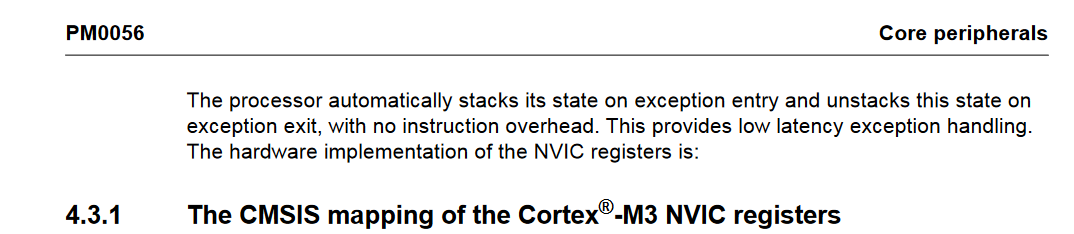

Hallo, heißt das (siehe Anhang), dass der Cortex M3 die Prozessorregister in Hardware pusht (innerhalb wievieler Taktzyklen?) oder muss ich das in Software noch machen? Grüße
Das ARM v7-M Architecture Reference Manual (DDI 0403E.d) sagt dazu: "B1.5.6 Exception entry behavior [...] When pushing context to the stack, the hardware saves eight 32-bit words, comprising xPSR, ReturnAddress, LR (R14), R12, R3, R2, R1, and R0."
Beitrag #5794282 wurde vom Autor gelöscht.
Leopold N. schrieb: > innerhalb wievieler Taktzyklen? Im Cortex-M3 Technical Reference Manual (s.u.) steht auf S. 3-45: To reduce interrupt latency, the processor implements both interrupt late-arrival and interrupt tail-chaining mechanisms, as defined by the ARMv7-M architecture: - There is a maximum of a twelve cycle latency from asserting the interrupt to execution of the firstinstruction of the ISR when the memory being accessed has no wait states being applied. The firstinstruction to be executed is fetched in parallel to the stack push. - Returns from interrupts similarly take twelve cycles where the instruction being returned to is fetchedin parallel to the stack pop. - Tail chaining requires six cycles when using zero wait state memory. No stack pushes or pops areperformed and only the instruction for the next ISR is fetched. https://developer.arm.com/docs/100165/0201
Aber konkret heißt das, dass ich in der ISR (bzw. der Compiler) keine push oder pop Anweisungen zum Sichern der Prozessorregister einfügen muss oder?
Leopold N. schrieb: > Aber konkret heißt das, dass ich in der ISR (bzw. der Compiler) keine > push oder pop Anweisungen zum Sichern der Prozessorregister einfügen > muss oder? Doch, wenn du mehr als die 5 Register r0-r4, r12 nutzt oder weitere Funktionen aufrufst (LR / r14).
Niklas G. schrieb: > Leopold N. schrieb: >> Aber konkret heißt das, dass ich in der ISR (bzw. der Compiler) keine >> push oder pop Anweisungen zum Sichern der Prozessorregister einfügen >> muss oder? > > Doch, wenn du mehr als die 5 Register r0-r4, r12 nutzt oder weitere > Funktionen aufrufst (LR / r14). Ok, aber die Register R0, R1, R2, R3, R12, R14, R15 und PSR pusht der Prozessor selbst automatisch richtig? Ich muss mich also um R4, R5, R6, R7, R8, R9, R10, R11, R13 und R14 (sofern ich weitere Funktionen aufrufe) kümmern.
r13 (SP) nicht unbedingt, wenn du damit nicht spezielles machst kannst du den auch ganz normal verwenden. Man kann auch separate Stacks für ISRs und mainloop nutzen (PSP vs. MSP). Ansonsten stimmts.

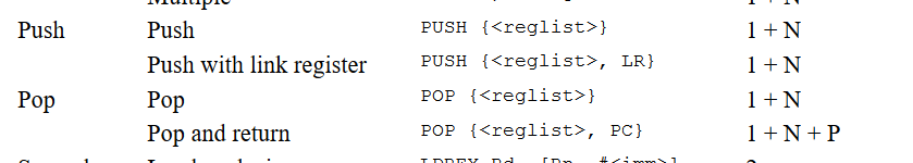

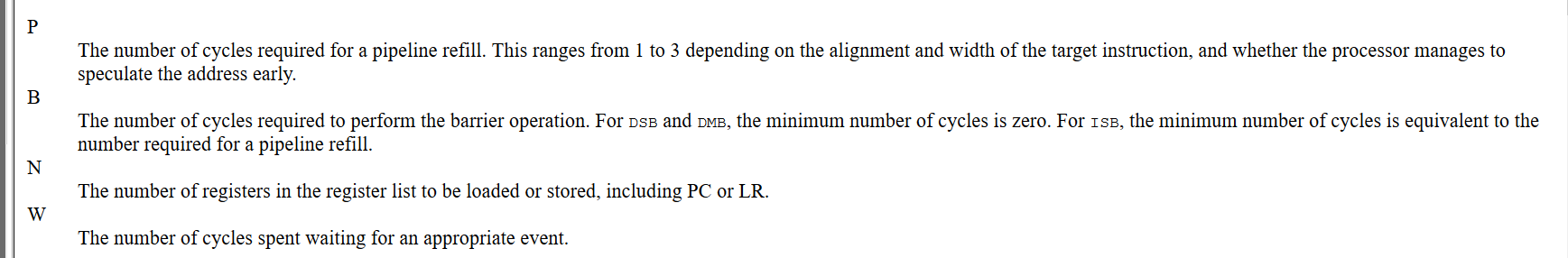

Noch eine Frage, beim Eintritt in eine ISR pusht der Cortex M3 in Hardware ja 8 Register. Wie lange dauert der gesamte Eintritt in Zyklen? Dasselbe für den Austritt. Außerdem: Wieviele Zyklen nimmt ein push / pop Befehl in Anspruch? Hab dazu nur das hier gefunden, bin mir aber nicht sicher, ob ich N = 1 oder N = 0 gilt. Edit: Sry 2mal das gleiche angehängt. Hab ich vom ARM Information Center Grüße
Bearbeitet durch User
Wie am 2.4. schon geschrieben: 12 Takte. N=1, weil jede Load/Store Instruktion mind. 2 Takte braucht. Es kommt aber ggf. noch Latenz für Flash Zugriff drauf.

Ok danke, ich habe inzwischen herausgefunden, dass mein Debugger einen Cyclecounter hat... push, bzw pop benötigen zwei Takte. Niklas G. schrieb: > Darf man fragen, was du entwickelst, das so super zeitkritisch > ist? RTOS, der Kontextswitch sollte möglichst schlank sein.
