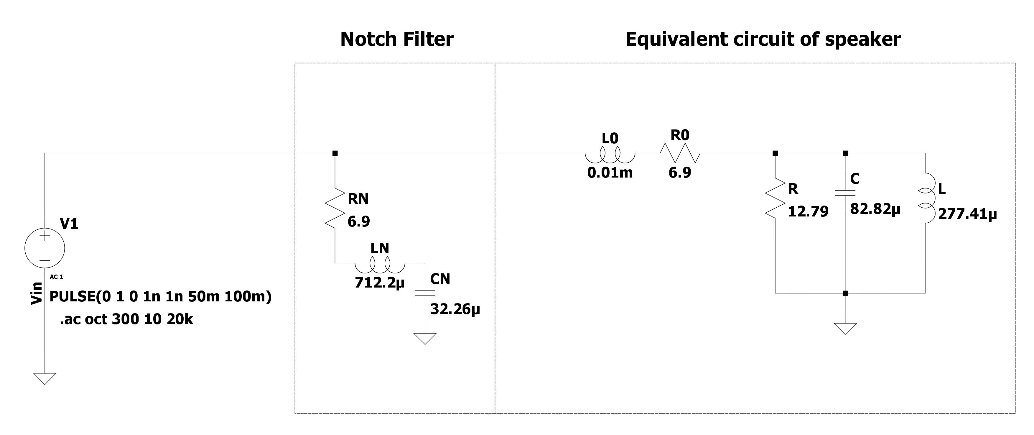

Hallo zusammen, ich bin dabei einen Lautsprecher in LTspice zu simulieren. Genau geht es um den 811582 von Peerless. http://www.d-s-t.com.au/data/Peerless/811582.pdf Um die Impedanzspitze bei der Resonanzfrequenz zu kompensieren will ich einen Notch Filter verwenden. Leider funktoniert der nicht wie er soll. Ich weiß nicht woran das liegt und verzweifle langsam daran. Denn Schlatplan und den Impedanzverlauf hab ich mal in den Anhang gepackt. Ich hoffe mir kann jemand helfen.
Woran hängt es denn? Wenn der Notch -- oder Saugkreis -- richtig funktioniert, sollte der Strom aus V1 ziemlich unabhängig von der Frequenz sein. Die Spannung von V1, da idealisierte Spannungsquelle, dürfte sich gar nicht ändern.
Achim H. schrieb: > Woran hängt es denn? weiß nicht woran es liegt, das einzige was der Filter im Moment macht ist die hohen Frequuenzen ab ca. 30 KHz zu dämpfen. Achim H. schrieb: > Die Spannung von V1, da idealisierte Spannungsquelle, dürfte sich gar > nicht ändern. Die ändert sich auch nicht. Nur die Phase dreht um +/-7f° ( was auch immer f° heißt)

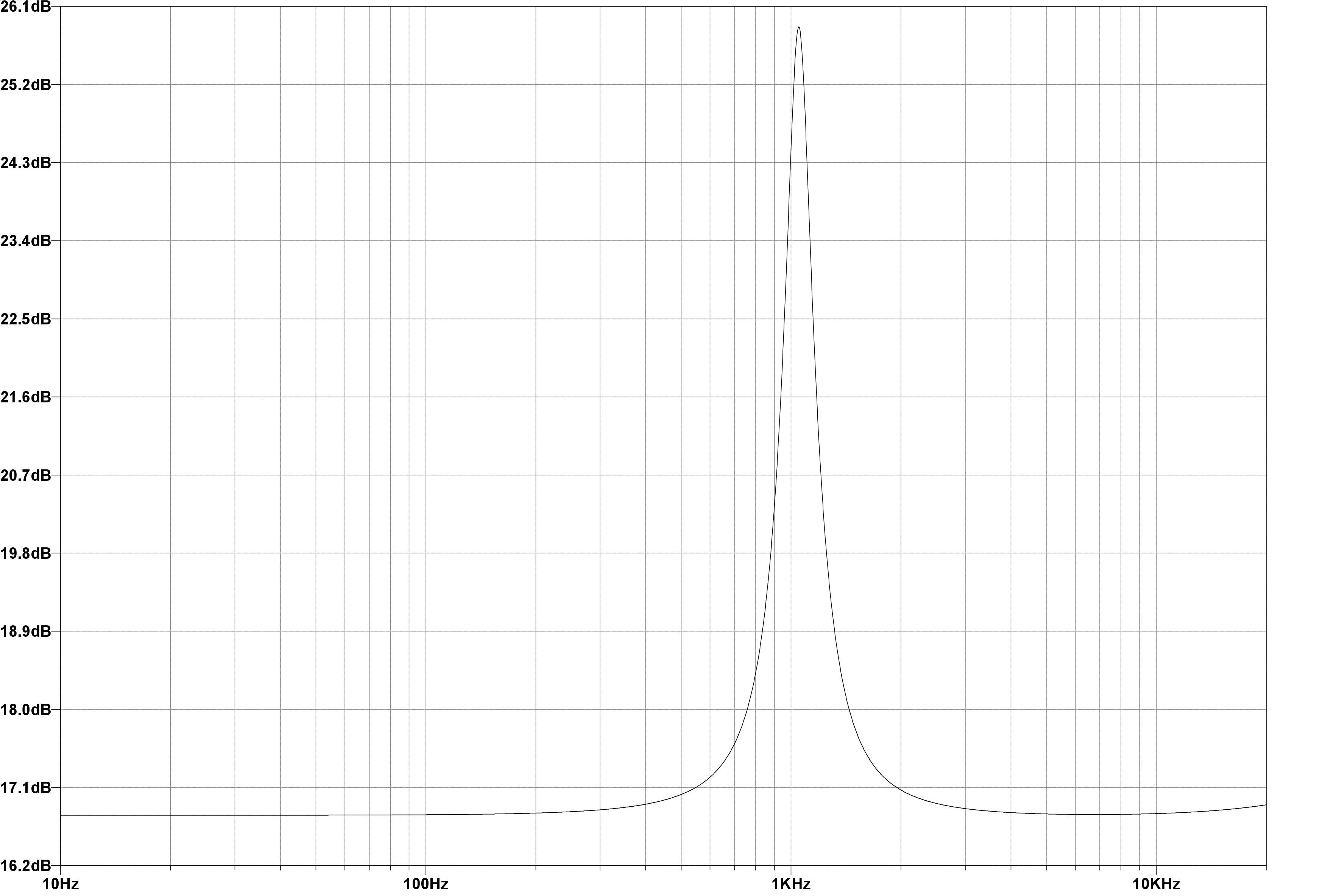

Jonas L. schrieb: > weiß nicht woran es liegt, das einzige was der Filter im Moment macht > ist die hohen Frequuenzen ab ca. 30 KHz zu dämpfen. Magst Du einmal diese Wirkung graphisch zeigen?
Beitrag #5794970 wurde vom Autor gelöscht.

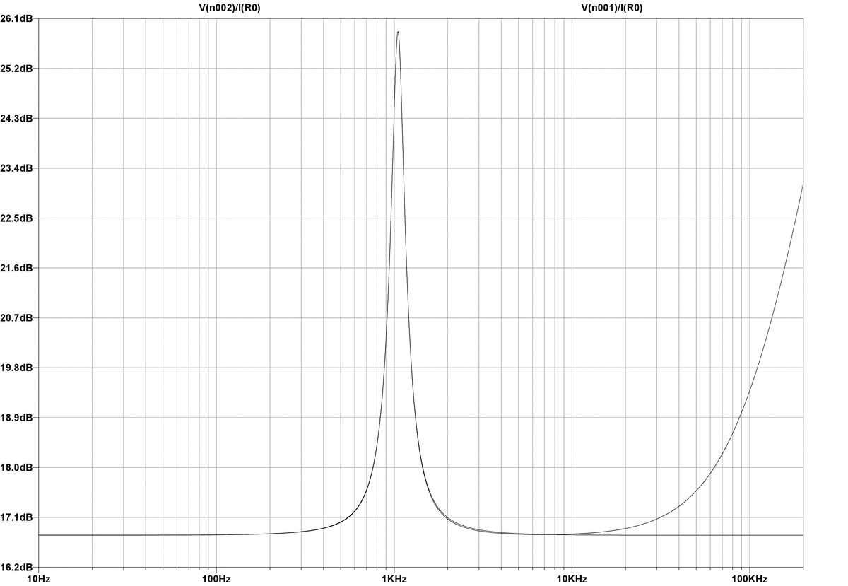

Klaus R. schrieb: > Dann stell mal die ASC Datei zur Verfügung. Klar. Achim H. schrieb: > Magst Du einmal diese Wirkung graphisch zeigen? Hier. Einmal mit und einmal ohne den Filter edit: Zweimal der gleiche Plot mit jeweils beiden Kurven drin -.-

Jonas L. schrieb: > Ich hoffe mir kann jemand helfen. Was soll das Notch - Filter denn bewirken? Stell Dir mal einen Widerstand von nur 100 mOhm vor, den Du anstelle des Filters einsetzt. Die Spannung von V1 wird das gar nicht beeinflussen. Die Spannungsquelle mit 0 Ohm liefert Dir nur einen sehr hohen Strom der durch diesen Widerstand fließen würde. Dein Lautsprecher würde keine Änderung erfahren. Du brauchst bei dieser passiven Schaltung zumindest einen Vorwiderstand. Der dämpft natürlich auch Deinen Lautsprecher, aber lässt das Notch - Filter arbeiten. mfg Klaus
Klaus R. schrieb: > as soll das Notch - Filter denn bewirken? Die Impedanz an der Resonanzfrequenz dämpfen. Klaus R. schrieb: > Du brauchst bei dieser passiven Schaltung zumindest einen Vorwiderstand. > Der dämpft natürlich auch Deinen Lautsprecher, aber lässt das Notch - > Filter arbeiten. In welcher Größenordnung muss der Vorwiderstand sein?
Jonas L. schrieb: > Achim H. schrieb: >> Magst Du einmal diese Wirkung graphisch zeigen? > > Hier. Einmal mit und einmal ohne den Filter Du teilst durch I(R0). Wie soll denn der Strom durch R0 durch das Filter beeinflusst werden, wenn deine Spannungsquelle gar keinen Innenwiderstand hat (Bzw. einen sehr kleinen, meines Wissens nach nimmt LTSpice standardmäßig 1mOhm, wenn man nichts vorgibt). Du müsstest schon den Strom durch die Spannungsquelle messen. Wo genau liegt eigentlich das Ziel? Soll von der Spannungsquelle aus gesehen der Widerstand konstant bleiben? Dann ist deine Parallelkompensation richtig. Soll hingegen der Strom durch den Lautsprecher halbwegs konstant bleiben, musst du ein Filter in Reihe schalten, um die Spannung bei höheren Frequenzen zu verkleinern, bildlich gesprochen.
qwerzuiopü+ schrieb: > Wo genau liegt eigentlich das Ziel? Ziel ist die Impedanz der Lautsprecherspule, also R0 und L0, konstant zu halten.

Jonas L. schrieb: > Ziel ist die Impedanz der Lautsprecherspule, also R0 und L0, konstant zu > halten. Ja, das ist schon klar. Aber willst du, dass die Spannungsquelle immer denselben Strom liefert, unabhängig von der Frequenz (Dann passt deine Schaltung grundsätzlich, nachgerechnet hab ichs nicht) oder willst du, dass durch R_0 immer derselbe Strom fließt? Dann bringt es dir nichts, einen Filter parallel zu schalten, sondern der müsste in Reihe.

qwerzuiopü+ schrieb: > Ja, das ist schon klar. > Aber willst du, dass die Spannungsquelle immer denselben Strom liefert, > unabhängig von der Frequenz (Dann passt deine Schaltung grundsätzlich, > nachgerechnet hab ichs nicht) oder willst du, dass durch R_0 immer > derselbe Strom fließt? Dann bringt es dir nichts, einen Filter parallel > zu schalten, sondern der müsste in Reihe. Da wir in der Vorlesung nur den parallelen Filter besprochen haben, würde ich den nehmen.
Jonas L. schrieb: > Da wir in der Vorlesung nur den parallelen Filter besprochen haben, > würde ich den nehmen. Dann musst du aber auch die Gesamtimpedanz bestimmen, also Strom durch und Spannung über der Spannungsquelle und eben nicht I(R0).
qwerzuiopü+ schrieb: > Dann musst du aber auch die Gesamtimpedanz bestimmen, also Strom durch > und Spannung über der Spannungsquelle und eben nicht I(R0). So in dem Fall?
Jonas L. schrieb: > So in dem Fall? Wenn Du die Y-Achse, rechter Maus-Click, auf Linear stellst wird Dir die Impedanz in Ohm angeteigt. mfg klaus
Jonas L. schrieb: > qwerzuiopü+ schrieb: >> Dann musst du aber auch die Gesamtimpedanz bestimmen, also Strom durch >> und Spannung über der Spannungsquelle und eben nicht I(R0). > > So in dem Fall? Nicht ganz. R3 verändert natürlich Deine Schaltung. Wie man die Gesamtimpedanz Deiner ursprünglichen Schaltung bestimmt habe ich Dir doch gezeigt. mfg klaus
Bearbeitet durch User
Jonas L. schrieb: > qwerzuiopü+ schrieb: >> Dann musst du aber auch die Gesamtimpedanz bestimmen, also Strom durch >> und Spannung über der Spannungsquelle und eben nicht I(R0). > > So in dem Fall? Genau. Und jetzt kann man sehen, dass die Güte deines Schwingkreises zu gering ist, zumindest wenn du "perfekt" kompensieren willst.
qwerzuiopü+ schrieb: > Und jetzt kann man sehen, dass die Güte deines Schwingkreises zu > gering ist, zumindest wenn du "perfekt" kompensieren willst. Und wie genau könnte man die Güte verbessern?
Jonas L. schrieb: > Und wie genau könnte man die Güte verbessern? Güte ist das Verhältnis von Imaginärteil zu Realteil der Impedanz - also das Verhältnis vom Widerstand zum Betrag der Impedanz von L und C. Dementsprechend: R kleiner machen und/oder L/C größer.
qwerzuiopü+ schrieb: > Dementsprechend: R kleiner machen und/oder L/C größer. Dann spiel ich mal ein bisschen an den Werten rum. Vielen vielen Dank für die schnelle Hilfe. Ich saß da jetzt über ne Woche dran... und dann hab ich nur an der falschen Stelle gemessen...

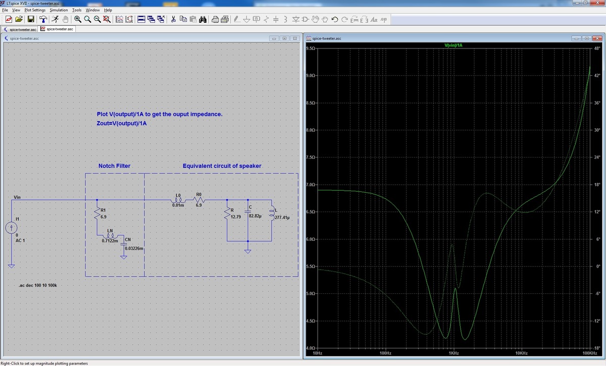

Nebenbei: Woher hast Du dieses Ersatzschaltbild Deines Hochtoeners? Ist nicht die Kapazitaet etwas hoch, die Induktivitaet etwas niedrig? Kann mich natuerlich taeuschen, da der so hohe Leistung hat - wollte nur mal gefragt haben. Was ist ueberhaupt das Gesamtkonzept? Scheinbar ja m. passiver Weiche. (Sonst wohl kaum ein Saugkreis pro Speaker... weitere Vermutung, aus statist. Wahrsch.: Weiche topologisch parallel, wie die allermeisten.) Aber sonst: Verfuegbare Daten der anderen Teile, exakte Verschaltung? Vielleicht kann man Dir noch ganz anders unter die Arme greifen, als Du gedacht hattest - wer weiß das schon... ohne es wissen zu koennen.
basic schrieb: > Woher hast Du dieses Ersatzschaltbild Deines Hochtoeners? Die Formeln zur Berechnung hab ich aus der pdf bzw. dem dazugehörenden spice Modell: http://www.micka.de/download/spice-tsp_de.pdf basic schrieb: > Was ist ueberhaupt das Gesamtkonzept? Scheinbar ja m. passiver Weiche. Ich hätte den Hoch- und Tieftöner einfach parallel geschalten und gehofft, dass das klappt.
