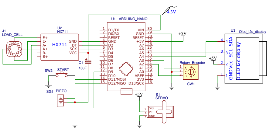

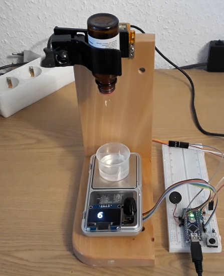

Automatische Dosierung des Arzneimittels, Arduino Tropfen zähler mit
HX711
Waage.
Zählt die Tropfen durch das wiegen des Bechers und Inhalts
Dosierung erfolgt durch automatisches umdrehen der Tropffläschchen mit
Servomotor
Die Messmethode

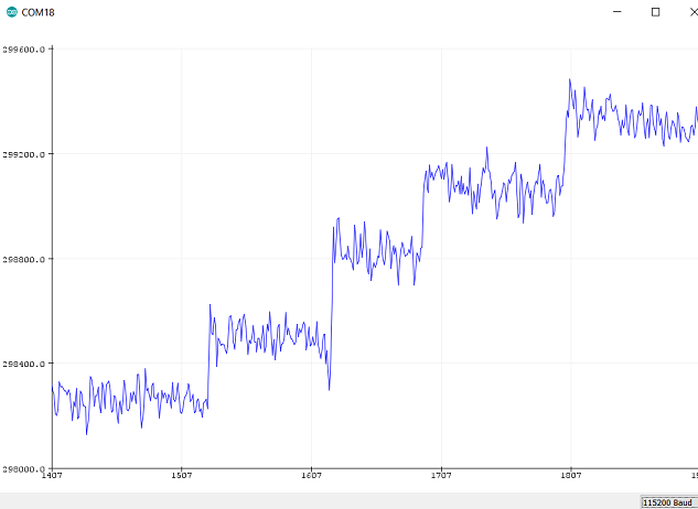

Ich habe mir eine andere Messmethode ausgedacht. Die Flüssigkeit im
Becher wird gewogen. Genauer gesagt änderung des Gewichts wird
registriert. Ich vermute,das ich der erste bin, der auf diese Idee kam.
Ich habe nichts über solche Tropfenzähler / Dosierer im Internet
gefunden. Der große Vorteil diese Art des Tropfen Zählen liegt daran,
dass die Tropfen können an beliebiger stelle auf die Waagschale
eintreffen. Die Tropfflasche muss nicht genau positioniert werden, und
kann sogar von Hand gehalten werden. Es gibt aber 2 Nachteile dieser
Messmethode. Messung kann vom Vibration des Tisches oder durch Luftzug
gestört werden. Die Arzneimittel Tropfen wiegen sehr wenig und die Waage
ist entsprechend sehr feinfühlig. Die Tropfgeschwindigkeit darf 5
Tropfen pro Sekunde nicht überschreiten. Diese Begrenzung entsteht
dadurch, dass der Messwandler HX711 etwa 10 mal pro Sekunde misst. Um
erschütterungen zu ignorieren, sollen pro Tropfen mindestens 2 Messungen
durchgeführt werden.

Gibt es nicht unterschiedlich schwere/große Tropfen?
Also je nach Flüssigkeit und je nach Tropfeigenschaft der Flasche?
Kann das deine Software automatisch kompensieren oder hast du einen
Standardwert für ein Tropfengewicht hinterlegt?
Armin
von Uhu U. (uhu)
Zum Tropfenzählen braucht man nicht das Tropfengewicht, es reicht aus,
die Sprünge im Ausgangssignal des Sensors zu erkennen.
von Mischa N. (mischaka)
Genau!
Arduino analysiert nur die Sprünge.
Es ist nur wichtig, dass die vom Tropfen produzierte Sprünge größer als
das Wertrauschen vom AD-Wandler ist.
