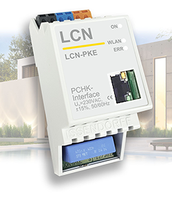

Rufus Τ. F. schrieb: > Du solltest nur vor der Passwortabfrage sicherstellen, daß das lokale > Echo des Telnet-Clients deaktiviert ist. Da ich diesen Teil ja selber programmieren will, kann ich einfach auf das Echo verzichten. Ich hoffe schon auf simples TCP-Ping-Pong im Klartext. Konkret geht es darum, Daten-"Telegramme" aus einem Netzwerkmodul "PKE" des LCN-Hausbus-Systms zu parsen (und darauf zu reagieren). Ich hoffe, der im PKE enthaltene Server macht keine allzu exotischen Spielchen ... komme erst in der nächsten Woche an das Ding heran, wollte mich aber schon irgendwie vorbereiten. Eine Dokumentation erhält man vom Hersteller Issendorf blöderweise nur dann, wenn man einen "Musterkoffer" kauft - was für mich nicht in Frage kommt, weil ich ja sonst mit LCN nix zu tun habe ... Hat hier jemand eine solche Doku oder kennt einen Link auf diese in die dunklen Ecken des Web?

So, ich wollte mal über den ersten Kontakt mit der LCN-PKE berichten. Es war einfacher als ich dachte. Ich programmiere meine Projekte mit Xojo (früher RealBasic und RealStudio) für Mac, Win und Raspi. Das PKE-Modul stellt also einen simplen Telnet-Server bereit, auf TCP-Port 4114. Man connectet einfach das Socket, wartet 100ms (damit die "Begrüßung" und die Firmware-Version vorbei gehen und der Server nach dem Usernamen fragt. Im Auslieferungszustand lauten User und Password "lcn". Man schreibt nun den Usernamen ins Socket, gefolgt von LF. Dann warte ich weitere 100ms und sende das Passwort, ebenfalls gefolgt von einem LF ... Danach kommen nur noch die Bustelegramme (alle Telegramme von allen Komponenten, die auf diesem Segment unterwegs sind) im ASCII-Modus, getrennt duch LF. Die sehen z.B. so aus: M000022.A1100 ... was soviel heisst, wie "modul 22 schaltet Ausgang 1 auf 100%" ... Alles in Allem ziemlich leicht zu parsen. Mit einem vorgestellten ">" kann man die gleichen Befehle auch in das LCN-System hineinschreiben, um selber Schaltungen auszuführen. Cool.
