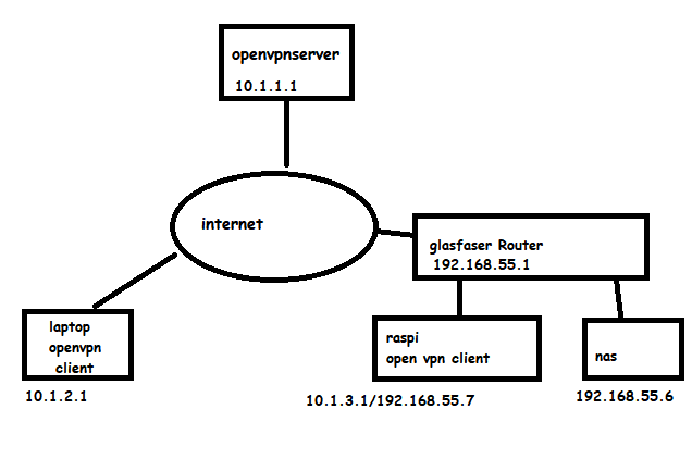

Guten Abend, ich bin seit kurzen stolzer Besitzer eines Glasfaserrouters. Nun das Internet ist schnell aber der neue Router bringt neue Herausforderungen. Ich habe für den externen zugang in mein Heimnetz einen Raspberry der einen OpenVPN client hat und sich mit meinen Gehosteten Server verbindet. Soweit alles gut und toll. Damit das alles funktioniert brauche ich statische Routen zu meinen Raspberry. Der Router von meinem Anbieter kann dies anscheinend nicht den die Konfiguration ist nur über die Homepage des Anbieters einstellbar. Und nicht direkt auf dem Webinterface des Routers. Wie kann ich das Problem lösen ohne einen weiteren Router zwischen Glasfaser Router und Heimnetzwerk zu klemmen? Würde ein gemanagter Switch das Problem lösen? Lg

Jörg W. schrieb: > Das widerspricht aber der Angabe da oben, wonach dein RPi ja der Client > wäre und selbst die Verbindung zum externen Server aufbaut. Das geht > ohne Portweiterleitung, denn der Verbindungsaufbau ist dann „von innen > nach außen“. Das NAT auf dem Router erkennt den Verbindungsaufbau und > kann (wie bei jeder HTTP-Verbindung auch) die Antwortpakete ja > problemlos zum RPi zurück senden. Die Verbindung baut der Raspberry auch wunderbar auf. Wenn nun aber ein anderer open vpn client auf ein zB der Nas zugreifen will dann kommen die Daten ohne statische Route nicht mehr zurück zum außen stehenden Client. Da der Router sie zum Sandartgateway Routen würde.
Sorry, ohne Netzwerkbildchen blicke ich da leider nicht mehr durch. Woher sollte „ein anderer OpenVPN-Client“ denn kommen, wer ist der Server für diesen?
Jörg, 'faser' will das VPN Netz als statische Route im Router eintragen, damit alle Geräte im Netzwerk dahin Daten übertragen können, ohne manuelle Konfiguration der zugehörigen Route je Gerät. Ein solchen Konstrukt habe ich selbst auch am laufen, allerdings mit Fritzbox als Router - in der kann man statische Routen eintragen. Das Openvpn läuft auf einem OpenWRT Gerät im Netzwerk und wird in der Fritzbox als Gateway für die IP Bereiche "hinter" dem VPN konfiguriert. Damit wird der Tunnel transparent für alle Geräte im lokalen Netz. _.-=: MfG :=-._

Markus -. schrieb: > 'faser' will das VPN Netz als statische Route im Router eintragen, damit > alle Geräte im Netzwerk dahin Daten übertragen können, ohne manuelle > Konfiguration der zugehörigen Route je Gerät. Ich glaube, jetzt verstehe ich es … Was man machen könnte: der Glasfaserrouter ist nur dem Raspberry Pi bekannt, alle anderen benutzen den Raspberry als Default-Router. Dafür müsste man den natürlich auch als DHCP-Server konfigurieren, damit er die entsprechende Information auf diesem Wege zu den Clients bekommt. Da man vermutlich dem Router sein DHCP nicht abgewöhnen können wird (denn er ist ja praktisch nicht konfigurierbar), kann man die beiden nur entkoppeln, indem man sie in verschiedene Netze legt. Dafür müsste der Raspberry Pi natürlich zwei Netzwerk-Interfaces bekommen, von Haus aus hat er nur eins. Entweder steckt man noch eins an den USB (das könnte aber ein Flaschenhals werden), oder aber man nimmt tatsächlich einen managed switch und konfiguriert den so, dass der externe Router beim Raspberry auf einem 801.1q-VLAN reinkommt, für das man ein zweites virtuelles Interface konfiguriert. Inwiefern der Raspberry performant den kompletten Traffic zu routen in der Lage ist, habe ich aber kein Gefühl.

Das Problem ist, das die Geräte im lokalen Netz, ohne entsprechende Konfiguration im Standardgateway, die Antwortpakete ins Nirvana schicken. IP Routing muss ja jeweils für Hin und Rückrichtung einer Verbindung eingerichtet werden. Zu Verdeutlichung: Ein externer VPN Client sendet ein Datenpaket über den VPN Server, den Client auf dem RPI in das LAN, an das NAS. Woher weiß das NAS, dass das Datenpaket aus dem fremden Adressbereich wieder an den RPI muss? Gar nicht, wenn weder auf dem NAS noch im Standardgateway die passende Route angelegt ist. Das ist doch eigentlich IP Basiswissen? _.–=: MfG :=–._
hier ein kleines Bild bin aber Künstlerisch nicht so der Star;)

Markus -. schrieb: > Ein externer VPN Client sendet ein Datenpaket über den VPN Server, den > Client auf dem RPI in das LAN, an das NAS. Woher weiß das NAS, dass das > Datenpaket aus dem fremden Adressbereich wieder an den RPI muss? Gar > nicht, wenn weder auf dem NAS noch im Standardgateway die passende Route > angelegt ist. So wollte ich es sagen aber war es nicht im Stande!

faser schrieb: > hier ein kleines Bild bin aber Künstlerisch nicht so der Star;) Mir hätte sogar eine Bleistiftskizze genügt. :) Siehe Antwort etwas weiter oben, im Prinzip habe ich jetzt verstanden, was du willst. Lösung habe ich ja skizziert. Ist dann die Frage, ob die von A.K. genannten 100 Mbit/s des Raspberry Pi ausreichend sind. Es geht bei dieser Lösung dann halt sämtlicher Internet-Datenverkehr deines Netzes über den Raspberry Pi. Dafür hast du auf diesem alles in der Hand, was das Routing betrifft.
faser schrieb: > Na ja den gerammten Trafic möchte ich dem raspi nicht zutrauen. In irgendeinen sauren Apfel wirst du wohl oder übel beißen müssen. Letztlich wäre das der von dir eingangs genannte zusätzliche Router, der logisch gesehen hinter dem Glasfaser-Router in Richtung deines Heimnetzes sitzt.
Jörg W. schrieb: > faser schrieb: >> Na ja den gerammten Trafic möchte ich dem raspi nicht zutrauen. > > In irgendeinen sauren Apfel wirst du wohl oder übel beißen müssen. > Letztlich wäre das der von dir eingangs genannte zusätzliche Router, der > logisch gesehen hinter dem Glasfaser-Router in Richtung deines > Heimnetzes sitzt. ja wahrscheinlich ist der Router die Eiligste Lösung! Anschaffung und Strom.... Danke für Eure Hilfe
