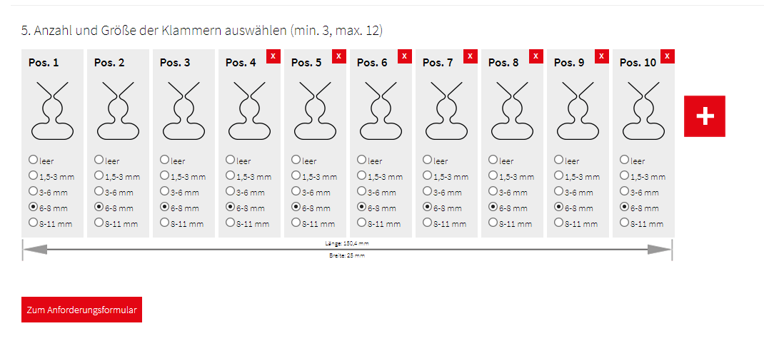

Hallo! Ich möchte 10 Leitungen (jeweils 5,5mm Durchmesser) in meinen sehr kompakten Schaltschrank einführen und die Schirmung großflächig anschließen. Da ich nur begrenzten Bauraum habe möchte ich das gerne so klein wie möglich halten. Wenn ich nach Schirmungsklemmen oder Schirmanschlüssen suche finde ich nicht wirklich eine konkrete Produktgruppe sondern eher unzählige Möglichkeiten die mir doch sehr groß und teilweise auch etwas teuer vorkommen (z.B. das Bild, von Phönix). Hat jemand eine gute Idee dazu oder Erfahrungen auf dem Gebiet? Viele Grüße!

Vielleich kommt aus deren Programm etwas infrage: https://www.icotek.com/produktkatalog/emv-abschirmung/
Helmut K. schrieb: > Vielleich kommt aus deren Programm etwas infrage: Genau so etwas meinte ich. Eine einfache und kompakte Lösung um die Schirme mit Hutschiene zu montieren (Bild), danke :-)

Gtx F. schrieb: > https://www.pflitsch.de/de/kabelverschraubung/emv/ Wäre auch denkbar, aber ich habe mir jetzt erstmal die Icotek Komponenten besorgt
