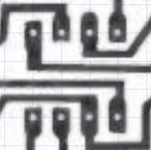

Ich habe hier ein paar .pdf-Dateien mit Platinenlayouts aus alten Zeitungen. Das Problem ist das Fehlen der Maßangabe für die Platinen. Ich würde nun gerne z.B. ein 2,54 mm-Raster einblenden können, um anhand der bekannten PIN-Abstände z.B. von enthaltenen DIL-Schaltkreisen die Platinenzeichnung richtig skalieren zu können. Frage: Kennt jemand ein solches Programm, daß es ermöglicht, über eine Grafik ein solches Raster zu legen?

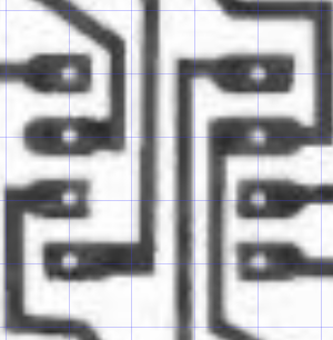

Nur am Rande: Ich benutze Eagle zum Erstellen von Platinen und WILL kein anderes Programm dafür nutzen. Was ich machen will, steht im 1. Beitrag. Im Anhang ist eine Platine als Beispiel, so, wie sie aus einer pdf-Datei ausgeschnitten wurde. Die muß auf die richtige Größe skaliert werden. Diese richtige Größe ist aber nicht bekannt. Was aber bekannt ist, sind die Pinabstände des 8-poligen DIL Schaltkreises, der am linken Rand erahnt werden kann. Nun müßte zu diesem Zweck über das Bild ien Raster von 2,54mm gelegt werden können, damit man anhand dieses Schaltkreis-Footprints das ganze Bild richtig skalieren könnte. Ich hoffe, das war verständlich genug ausgedrückt.

Apparatus schrieb: > Die muß > auf die richtige Größe skaliert werden. Diese richtige Größe ist aber > nicht bekannt. Was aber bekannt ist, sind die Pinabstände des 8-poligen > DIL Schaltkreises, der am linken Rand erahnt werden kann. Na dann, Bild dahinterlegen, 8-Pin Footprint darueberlegen, den Ausschnitt vergroessern, Korrekturfaktor bestimmen, skalieren, naechster Iterationsschritt. wendelsberg

Ich habe es mal mit Inkscape gemacht: - Bilddatei (JPEG, PNG, PDF oder was auch immer) laden - in den "Document Properties" das Papierformat auf A4 und des Grid auf 0.1 in einstellen - das Bild so lange skalieren und verschieben, bis die Bohrungen des DIL8 auf den Gitterpunkten des Raster zu liegen kommen - als PDF speichern Ich habe das Bild in exakt gleicher Größe einmal vertikal und einmal horizontal auf dem Papier platziert. Wenn sie im Ausdruck verschieden erscheinen, ist bei deinem Drucker das x/y-Verhältnis nicht genau 1. Man kann dieses Verhältnis vermessen anschließend und in Inkscape ebenfalls berücksichtigen. Die Dateien dil8a.png und dil8b.png, sind Screenshots von Inkscape, die das eingestellte Raster zeigen.

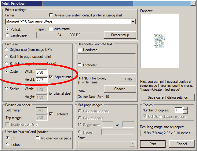

Geht auch in Irfanview. Ich zähle 13 Pixel für 2,54mm, die ganze Bildbreite hat 302 Pixel -> also im Druckdialog das Bild auf 59mm skalieren.

MG schrieb: > Geht auch in Irfanview. Ich zähle 13 Pixel für 2,54mm, die ganze > Bildbreite hat 302 Pixel -> also im Druckdialog das Bild auf 59mm > skalieren. Das kann man da einfacher erst mal im Bild machen. Ich habe erst mal 50% genommen. Da war aber der Ausdruck der PIN-Abstände wie oben schon angegeben, etwas zu klein. So 55% könnten gehen. Kannst du nicht den Irfanview auf Deutsch umstellen? Ist leichter! Geht einfach. Apparatus schrieb: > @Michael_ > Vergiss es einfach. Erzähl lieber, wie du auf das krumme .jpg gekommen bist? Da du Experte auf EAGLE bist, weißt du aber, dass man im Layout .BMP einfügen kannst. Da hast du auch dein Raster. Und warum zeigst du nicht deine Quelle? Vermutlich ist es die Zeitschrift "Populäre Elektronik". Evtl. hat die hier jemand und kann dir einen 1:1 Scan zukommen lassen.
