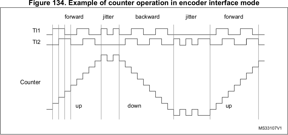

Wolfgang schrieb: > Warum überlässt man die Zählerei nicht direkt der Hardware und holt sich > bei Bedarf nur den Zählerstand aus dem Counter-Register? weil es mit einfachem zaehlen nicht getan ist. man muss auch wissen, ob man vorwaerts oder rueckwaerts zaehlt. und das ergibt sich erst aus dem zeitzversatz von 2 signalen. ich hatte ja auch gedacht, es gibt dafuer schon einen fertigen chip, der das kann - aber scheinbar gibts den nicht oder er ist selten und dann vermutlich exorbitant teuer. jedenfalls kann ich jetzt 2 encoder 1600/2400 flanken/turn mechanisch gekoppelt gemeinsam drehen und lande beim zurueck drehen mit beiden zugleich wieder bei den gleichen werten. mehr wollte ich ja erst mal gar nicht.
Wicki W. schrieb: > Wolfgang schrieb: >> Warum überlässt man die Zählerei nicht direkt der Hardware und holt sich >> bei Bedarf nur den Zählerstand aus dem Counter-Register? > > weil es mit einfachem zaehlen nicht getan ist. > man muss auch wissen, ob man vorwaerts oder rueckwaerts zaehlt. > und das ergibt sich erst aus dem zeitzversatz von 2 signalen. Stimmt, aber es gibt viele Controller, die können das in Hardware. > ich hatte ja auch gedacht, es gibt dafuer schon einen fertigen > chip, der das kann - aber scheinbar gibts den nicht oder > er ist selten und dann vermutlich exorbitant teuer. Nö, die meisten moderneren als STM32, ATXmega und viele andere können das. > mehr wollte ich ja erst mal gar nicht. Gut!

Dr. Sommer schrieb: > Genau das kann die Hardware von STM32. Wenn man sich natürlich unbedingt > auf einen ollen AVR beschränken will... Und für wie viele Encoder gleichzeitig?

Karl K. schrieb: >> Genau das kann die Hardware von STM32. Wenn man sich natürlich unbedingt >> auf einen ollen AVR beschränken will... > > Und für wie viele Encoder gleichzeitig? ohne nachgesehen zu haben, wuerde ich jetzt erwarten, dass man das mit jedem eingang(spaar) wahlweise machen kann. insgesamt klingt die beschreibung aber schon recht spannend.
Wicki W. schrieb: > ohne nachgesehen zu haben, wuerde ich jetzt erwarten, dass > man das mit jedem eingang(spaar) wahlweise machen kann. Leider nein. Das geht immer nur mit Channel 1+2 eines Timers für die A&B-Eingänge. Bei 4-Kanal-Timern kann man die anderen beiden Channels dann nicht benutzen. Pro Kanal hat man meistens die Wahl zwischen 1-2 damit zu verbindenden Pins. Habe mal nachgesehen; bei den beliebten STM32F407 sind es doch nur 6 Kanäle, denn TIM9-14 haben leider überhaupt keinen Encoder-Modus.
