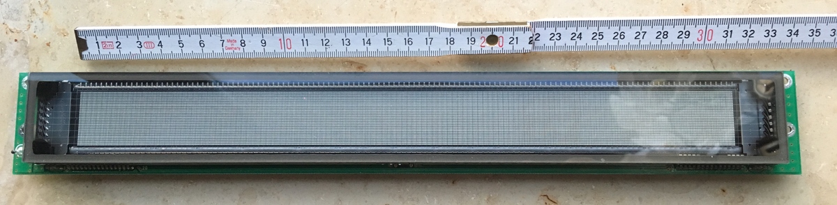

Mein Vorschlag: VFD. Zum Beispiel GU512x32, das ist ziemlich breit (30,7 cm x 2,54 cm Anzeigefläche) und wenig hoch, hat also den richtigen Formfaktor. Siehe Foto.
