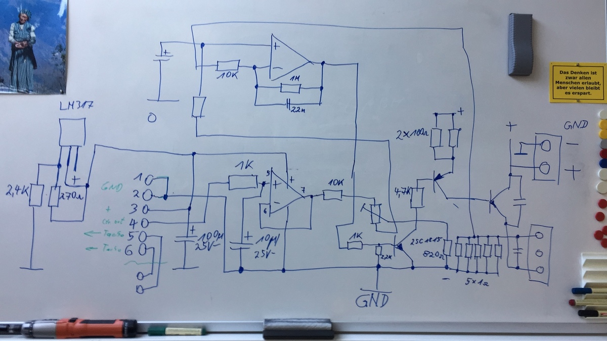

Das selbe Verhalten hatte das Teil von einem Arbeitskollegen auch!
Das Ding hatte zwei Platinen, eine mit Stromversorgung und
Leistungsregelteil und abgesetzt ein Steuergerät.
Wie gesagt, exakt das Verhalten, was du beschrieben hats.
Analogseite gemessen, bis hin zur Rückwärtsentwicklung der Schaltung aus
dem Plainenlayout heraus... Fazit: das theoretisch einfach reparierbare
Analogteil voll in Ordnung, Steuereinheit breit!
Am Digitalteil gibt es nicht wirklich etwas zu reparieren, das wurde
dann, trotz dem hohen Alter vom deutschen Hersteller als kostenloses
Ersatzteil geliefert. Super! Das Analogteil wäre näms nicht lieferbar
gewesen, da keins mehr auf Lager. Die Firma sitzt irgendwo im Hamburger
Raum, so ich mich richtig erinnere. Wie sie heist, weis ich nicht mehr.
Wie gesagt, darum hat sich der Arbeitskollege gekümmert, dem das Teil
gehört.
Ich fand, geile Aktion da Herstellers, super Service!
von Nase (Gast)
Bild vom rückwärtsentwickeltem Anaologteil...
von Nase (Gast)
Nicht schön, aber zum Messen hat es völlig gereicht ;-)
