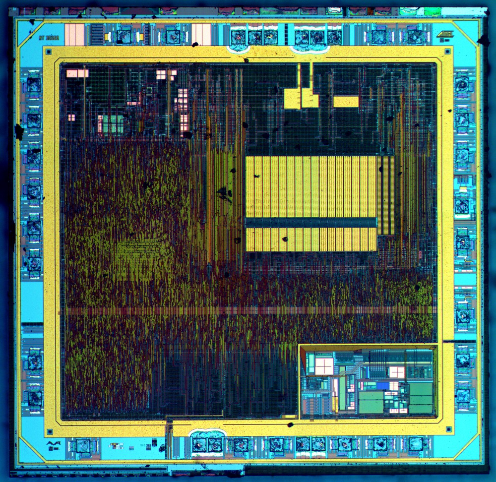

Hier habe ich ein Photo des Atmega8 gefunden.
Wäre interessant, welcher Teil davon der Multiplizierer ist.

In dem Chipfoto wirst du den Multiplier nicht ausmachen können. Das
hängt mit dem Entwurf zusammen. Der Mikrocontroller wird mit HDL in
verschiedenen Blöcken (ALU, Multiplier, Register, ...) beschrieben.
Danach geht es in Tools, die die Beschreibung auf die Zielhardware unter
diversen Vorgaben umsetzen. Da ist einer der ersten Schritte, die Logik
der ganzen Blöcke in einem großen Block zusammen zu fassen. Das gibt
mehr Spielraum beim optimieren und Layout. Damit sind die Logikgatter
der verschiedenen Blöcke aber wild durcheinander gemischt. Logikgatter
sind in den großen, dunklen Bereich, der keine richtige Struktur hat.

Die Speicherblöcke sind auch auf dem Atmega-Silizium gut zu erkennen.
