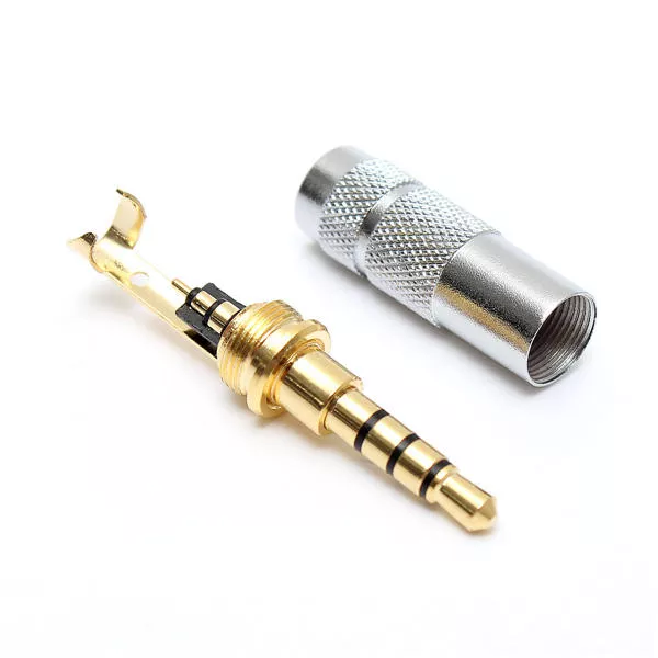

Hallo zusammen, bei dem Headset von meinem Junior ist der Klinkenstecker verbogen. Somit dachte ich mir, kein Problem besorgst ein neuen und tust die Kabel löten. Beim alten Stecker wollte ich mir die Belegung der Kabel ansehen, allerdings war der so mit Plastik verschweißt, das ich beim vorsichtigen öffnen das Ding so zerschnitten habe, das von der ursprünglichen Belegung nichts mehr zu sehen war. Ich hab einen 4 poligen Klinkenstecker und ein Kabel mit 6 Adern. Die Farben sind: Blau, Grün, Rot Weiß gestreift, Durchsichtig und einmal Rot mit Kupfermantel. Das Headset hat außer Kopfhörer und Micro noch die Funktionen einer laut und leise Regelung und noch einen Mute Knopf. Ich bin mit der Belegung total überfordert..... Ein Bild hab ich im Anhang. Könnt ihr mir die Belegung beim Klinkenstecker nennen? Lg Boris
Verschoben durch User
Hast du ein Multimeter? Damit könntest du zumindest die Lautsprecher herausmessen. Das überige Litzenpaar ist dann das Mikrofon. Lautstärke und Mute werden headset-intern realisieriert.
ich stand vor kurzem vor dem selben Problem. O = = = [[[[] 1 2 3 4 1 L 2 R 3 Masse 4 Mic bei mir war es so, dass der linke und rechte Lautsprecher jeweils mit getrennter Masse kam. Da Kabel mit Kupferschirm war das Mikrofon mit Masse.
Tabelle machen und jede Ader gegen jede messen. Das gleiche nochmal mit gedrückter Mute-Taste. Dann kann man schon mal sehen was an welcher Ader hängt. Hat man die beiden Lautsprecher identifiziert, dann L/R indentifizieren (1,5V Batterie bei aufgesetztem Hörer) diese dann anschließen und mit einem Prüfaudiofile die Phasengleichheit checken und entsprechend anpassen. Belegung des Steckers: https://de.wikipedia.org/wiki/Klinkenstecker Leider gibts da für GND/Aux(Mic) zwei Möglichkeiten, da musst halt probieren welche für das Gerät des Sohnemanns passt.
Boris S. schrieb: > Beim alten Stecker wollte ich mir die Belegung der Kabel ansehen, > allerdings war der so mit Plastik verschweißt, das ich beim vorsichtigen > öffnen das Ding so zerschnitten habe, das von der ursprünglichen > Belegung nichts mehr zu sehen war. Deshalb öffnet man so einen verschweißten/vergossenen Stecker auch nicht, sondern schneidet das Kabel ab. Mit dem Durchgangsprüfer kann man dann nachmessen, wie die Adern auf dem Stecker aufliegen.
Wolfgang schrieb: > Deshalb öffnet man so einen verschweißten/vergossenen Stecker auch > nicht, sondern schneidet das Kabel ab. Mit dem Durchgangsprüfer kann man > dann nachmessen, wie die Adern auf dem Stecker aufliegen. Das Wollt ich dem TO auch schon schreiben, doch vmtl. hat er sich über genau diesen Fail auch schon grün und blau geärgert. :)

Benutze ein Multimeter im 20kΩ Bereich. Die beiden Lautsprecher haben meistens 16 oder 32 Ohm. Damit solltest du die ersten 3 bis 4 Drähte identifizieren. Wie schon jemand vorher schrieb, kann es sein, dass beide Lautsprecher sich einen Draht teilen - oder auch nicht. Das Mikrofon hat auch einen messbaren Widerstand, meistens ein paar kΩ. Wenn das Headset einen Taster am Mikrofon hat, dann ist der meistens parallel zum Mikrofon geschaltet. In gedrücktem Zustand misst du dann 0 Ohm.
Bernd K. schrieb: > Android hatte lange Zeit die Masse auf dem Schaft Nicht, daß es das besser macht, aber die Apple-Steckerbelegung ist älter. Die entstand, bevor es Android oder andere Smartphones gab -- nämlich für das "Ur-iPhone" und den gleichalten "iPod Classic" der sechsten Generation. Der primäre Unterschied zu allen bis dahin existierenden Headsets war die Kabelfensteuerung, d.h. eine Taste, die in das Mikrophonsignal eingreift. 2007 dürfte es jedenfalls insgesamt noch nicht besonders viele Headsets mit vierpoligen Klinkensteckern gegeben haben. Dazu kommt der Ort des Massekontakts in Buchsen für dreipolige Klinkenstecker - der ist/war wohl nicht so genau festgelegt (da der Schaft ja relativ lang ist), und es wurd ein Ort für den neuen Massering gewählt, der (mehr oder weniger zufällig) dafür sorgt, daß es in vielen (aber beleibe nicht allen) 3-poligen Buchsen funktionierenden Massekontakt gibt. Das ist jetzt also nicht die "pure Boshaftigkeit", als die das dargestellt wird, sonderne eine schlimmstenfalls etwas unglückliche Designentscheidung. Falls jemand Belegexemplare für Headsets mit vierpoligen Klinkensteckern aus der Zeit vor 2007 nennen kann -- her damit.
Man kann es wegen der unscharfen Fotos schlecht erkennen, aber die Leitung sieht verdächtig nach Lahnlitze aus (https://de.wikipedia.org/wiki/Lahnlitze). Für Headsets ist diese wesentlich haltbarer als vieldrähtige Litzenleitung. Je nach Trägermaterial wird das Löten dann aber sehr problematisch.

Die verkohlten Drahtenden deuten auf Lahnlitze hin. Sowas kriegt man kaum gelötet und wird in der Regel durch Quetschverbindung angeschlossen, d.h. mit speziellem Werkzeug. Ich würde daher ein neues Headset kaufen.
Rufus Τ. F. schrieb: > Also, mach' nen Vorschlag, wie man etwas konstruiert, das schlussendlich > zu alten dreipoligen Klinkensteckern kompatibel ist Beide Buchsen sind zu alten 3-poligen Steckern kompatibel, Kopfhörer ohne Mikro kann man immer anschließen! Und umgekehrt gibt es überhaupt keinen Use-Case! Es spricht also nichts gegen Masse auf dem Schaft. Masse auf einem Ring hingegen anstatt auf dem Außenleiter (Schaft) macht es inkompatibel zu allen gängigen Steckerkonstruktionen (auch 4-polige) bei denen immer der Schirm und das Gehäuse auf dem Schaft liegen weil Schirm==Außenleiter==Gehäuse==Schaft schon seit Menschengedenken auf GND lag und sich anders überhaupt nicht vernünftig konstruieren lässt, es sei denn man baut von jetzt an alles nur noch aus Plastikteilen.
Peter D. schrieb: > Die verkohlten Drahtenden deuten auf Lahnlitze hin. Sowas kriegt man > kaum gelötet und wird in der Regel durch Quetschverbindung > angeschlossen, d.h. mit speziellem Werkzeug. > Ich würde daher ein neues Headset kaufen. Jep.. Lahnlitze ist Teufelswerk, zumindest im Rework. Ich habe mich bisher immer mit einer 0,5mm² Aderendhülse beholfen, in welche ich die Litze mit einem Drahtabschnitt verquetscht habe. Geht allerdings nur zufriedenstellend mit einer AEH-Zange, welche von allen (4 oder 6) Seiten quetscht. Danach Schrumpfschlauch drüber. Ist halt die Frage ob das bei 6 Verbindungen noch in das Steckergehäuse passt. Die Massen könnte er zusammenlegen, dann sinds nur noch 4 Verbindungen.
Peter D. schrieb: > Ich würde daher ein neues Headset kaufen. So siehts aus. 5€ und 3 Tage warten tut weniger weh als das Gefummel mit unlötbaren Drähten unbekannter Belegung in dem winzigen Stecker.

An meinen Sennheiser-In-Ear-Kopfhörern hatte ich auch den Klinkenstecker verbogen. Keine Ahnung, warum die Buchse im Flugzeugsitz nach innen zeigen muss :-( Ich habe gute Erfahrungen damit gemacht, den Lack und den Trägerfaden mit einem Feuerzeug abzubrennen, auf dem vorderen Zentimeter. Die Schlacke habe ich mit einem Lackkratzer runter gekratzt und danach ließ es sich relativ gut löten. Mittlerweile habe ich mehrere Kopfhörer auf diese Weise repariert und sie halten seit Jahren, teilweise im (unregulären) Bühnenbetrieb. Als Stecker nehme ich jetzt nur noch Neutrik-Stecker, auch wenn die ein ganzes Stück teurer sind. Die Farbbelegung beim Sennheiser-In-Ear war übrigens: Rot rechts Kupfer Masse rechts grün links rot/grün Masse links Gruß Klatschnass
