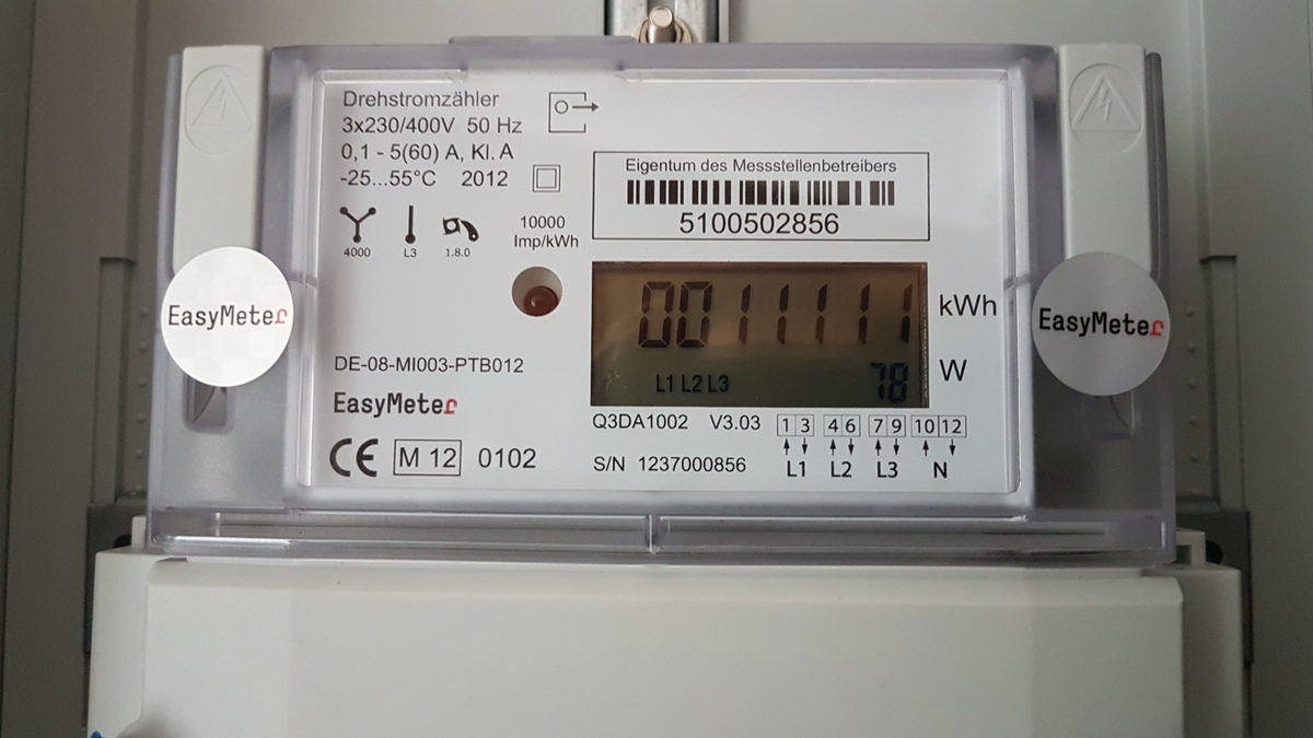

von Oliver P. (Gast)
Vorabinfo: Ich bin Zählermonteur.
Reines Standy-By weiß ich nicht, aber wenn ich so in den Haushalten
schaue, haben die fast alle zwischen 200W und 300W, wenn jemand Zuhause
ist. Dabei stehe ich am Zählerschrank, alle Geräte soweit aus. Nur das
Licht am Zählerschrank bzw. Flur ist dann noch bewusst an.
Ausreißer hatte ich bisher noch nicht, es waren aber auch nur 40-50
Haushalte, bei denen ich das am Zähler direkt gesehen habe. Das war echt
auffallend, da es immer um die 250W waren.
Ich kann aber mal meine "Kollegen" bei den Stadtwerken fragen, die sehen
standardmäßig die aktuelle Leitung im Display des Zählers. Die Ansicht
ist bei uns gesperrt und muss erst per Pin freigeschaltet werden.
Vielleicht hilft das ja. Aber ich denke, bei 100W wird man schon liegen,
sofern man nicht überall schaltbare Steckdosenleisten hat.

von Stromberg (Gast)
Bei mir sind es im Schnitt 75 bis 80 Watt. Das Foto habe ich vor
geraumer Zeit mal gemacht, weil sich zufällig eine Schnapszahl auf dem
Display gebildet hat. 78 Watt finde ich normal, wenn man alle
Steckernetzteile mit einer Leistungsaufnahme von etwa 4 Watt
zusammenrechnet:
Zwei mal Radiowecker
Uhr
Telefon
Fritzbox
Backofenuhr
Drucker
Fernseher
Internetradio
Kabelfernsehnverstärker
Glasfasersignalumwandler
Lüftungsanlage mit 30 Watt
4W * 11 + 30W = 74 Watt
Ohne Lüftungsanlage sind es also nur 44 Watt.
