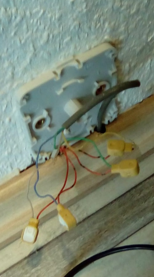

Habe noch eine weitere Zwischendose gefunden.Habe jetzt gesehen das 2 Leiterpaare geklemmt sind. Wie es im APL ankommt werde ich noch erfahren. Ist es besser als Leiterpaar zu klemmen oder die 2 Drähte parallel leer laufen zu lassen. P.S. Also die Bilder sind nicht gut reichen aber zur Information. Durch die Umzieherei habe ich meinen Fotoapparat verlegt.

Al. K. schrieb: > Ist es besser als Leiterpaar zu klemmen oder die 2 Drähte parallel leer > laufen zu lassen. Ich hab' nicht genau verstanden, was du damit meinst, aber ein DSL-Anschluss läuft normal über EIN Adernpaar - darauf ist die Elektronik an beiden Enden der Leitung ausgelegt. Parallelschalten von zwei Adernpaaren macht die Verbindung daher normalerweise nicht besser. Bei TAE-Dosen gab's früher Reihenschaltungen - bei Klemme 1/2 'rein, aus Klemme 6/5 wieder 'raus; wenn in der Dose was eingesteckt war, war 6/5 abgeschaltet. Bei einem reinen DSL-Anschluss ist das aber sinnlos, wenn du nicht den Router mal hier und mal dort anstöpseln möchtest. Also: nimm ein Adernpaar und fertig.
Matthias L. schrieb: > Also: nimm ein Adernpaar und fertig. Im Bild siehst du das in der TAE Dose die Aderpaare parallel geklemmt sind. Ich wüsste nur gern ob ein Parallel laufendes Paar schlechter ist, noch dazu das es Möglich ist das sie in dem APL angeschlossen sind und eine V-Verbindung darstellen würden.
Mach's bitte nicht wieder künstlich kompliziert... Ein parallel laufendes Paar ist ungewöhnlich und daher wahrscheinlich (!) schlechter.
Al. K. schrieb: > Vorher hatte ich nochmals 1&1 Informiert das sie mir sagen welches Kabel > in meine Wohnung geht.Ist ausdrücklich abgesprochen das dieser Besuch im > Pauschalbetrag inbegriffen ist. Der Telekomiker hat üblicherweise dieses Gerät am Mann: https://www.kurthelectronic.de/produkt/ke401-it-kit-kopie/ Die Box klemmt man im Verteiler an die Teilnehmerleitung und mit dem Empfänger fährt man dann die Wand ab. In der groben Stufe kann man das Signal auf einen Meter Entfernung noch lokalisieren (um rauszukriegen wo das Kabel überhaupt langläuft), mit der feinen Stufe kann man dann einzelne Adern oder Klemmen identifizieren. Deine Leitung verfolgen hätte keine zehn Minuten gedauert. Vielleicht hättest Du dem Kollegen statt Kaffee ein Bier anbieten sollen?
Das parallele Paar deutet für mich drauf hin, das es eine zweite Dose gibt, die nicht ordentlich geschaltet wurde, z.B. weil sie nicht geht wenn in der ersten was steckt... ;) Parallele Paare und Dosen gehören in den Müll. Das war vor vielen Dekaden mittelmäßig ok, im Zeitalter von VoIP und DSL hat man damit nur Ärger.
Al. K. schrieb: > Ich wüsste nur gern ob ein Parallel laufendes Paar schlechter ist, > noch dazu das es Möglich ist das sie in dem APL angeschlossen sind und > eine V-Verbindung darstellen würden. Ja, ist es. Parallelschaltung von Telefondose ist in Zeiten von Geschwindigkeiten größer/gleich 50 MBit/s eine oft vorkommende Störungsquelle.

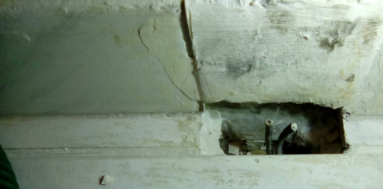

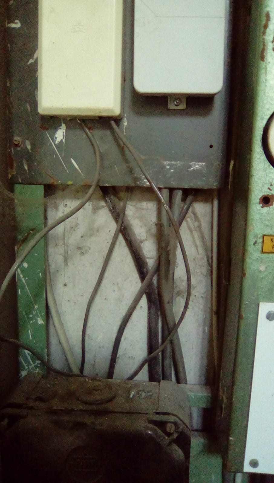

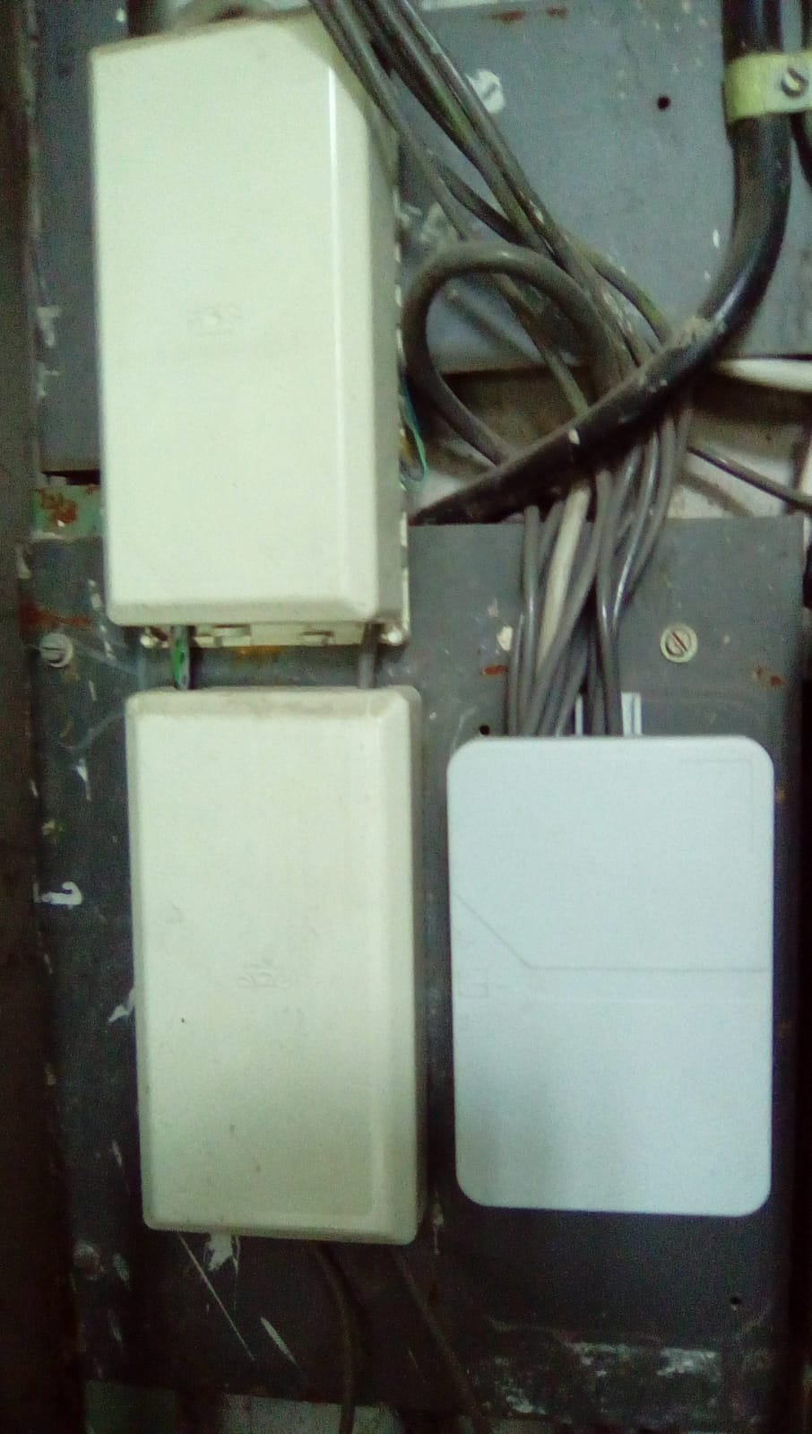

Die Leitungen, die auf den Bildern 8 Beiträge vorher zu sehen sind, sind nicht für Telefonie und erst recht nicht für DSL geeignet. Das sind irgendwelche "Datenleitungen" aber nicht paarig verseilt und somit ungeeignet. Im ersten Beitrag ist auch nirgendwo ein APL (Abschlußpunkt der Linientechnik) zu sehen, sondern eine zusammengeschusterte, private Telefonverteilung. Selbst wenn die richtige Leitung zum Teilnehmer gefunden wird, wird das nicht störungsfrei funktionieren. Empfehlung: vom APL ein neues, durchgängies Kabel Jy-Sty 2x2x0,6 oder 4x2x0,6 in die Teilnehmerwohnung zu verlegen. Das ist Aufgabe des Hausbesitzers. Viel Erfolg Grüße Michael
Das sind Fernmeldeleitungen, wie Sie in der DDR üblich waren. In den Treppenhäuser der ALtneubauten waren hinter Türen die Zähler und eben auch Telefonvereiler, früher in schwarzenn Gehäusen, hat man wohl mal auf LSA umgebaut, die Abzeigdose könnte jetzt für Sprechanlage oder Kligelanlage sein. Einen APL hat man oft nur an einer Stelle der Häuserreihe.
Auf keinem der Bidler ist ein EVZ oder APL zu sehen. Der war da offenbar NIE. Im einfachsten Fall klemmt man in der Wohnung den Pieper an und sucht ihn dann im APL/EVZ. Das war ein lustloser Stümper. Die EVZ/APL sind meist Blechkisten von Quante mit mehreren LSA Leisten drin.

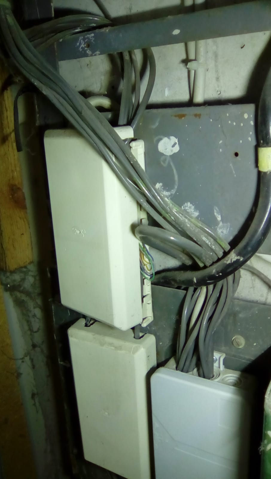

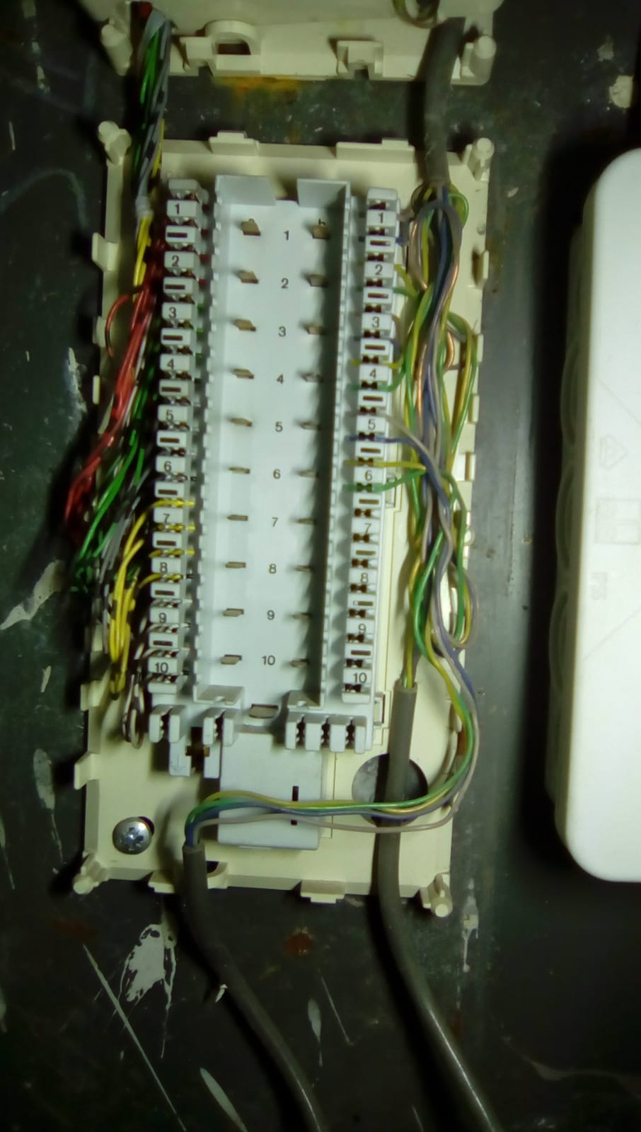

Och, der da https://www.mikrocontroller.net/attachment/409414/Zwischenverteiler_Oder_APL.jpeg könnte schon ein Indoor-EVZ/APL sein, zumindest die Adern auf der linken Seite sehen schon recht normal für diese Anwendung aus. Bei mir im Keller kommen genau solche Adern an, enden aber auf den Klemmen der klassischen "Post-Haube", die auch noch Outdoor an vielen Häusern zu finden ist. Was da zu welchen Zeiten an verschiedenen Gehäusen verwendet wurde, ist IMHO recht unübersichtlich.

Al. K. schrieb: >> könnte schon ein Indoor-EVZ/ APL sein, > > Könnte das auch eine APL sein? Ich verstehe die Frage nicht. APL bedeutet "Abschlusspunkt Linientechnik", und da der Punkt nun mal maskulin ist, halte ich den von mir verwendeten unbestimmten Artikel "ein" für korrekt...
Bearbeitet durch User
Matthias L. schrieb: > Ich verstehe die Frage nicht. Ich meinte nur ob das ein Abschlusspunkt (APL) sein könnte. Wenn es einer/eine ist dann ist bis zu diesen Punkt Telecom/1&1 Verantwortlich. Wenn es eine Unterverteilung ist, dann ist die Verbindung zur APL noch strittig und bedarf einer Klärung.
Matthias L. schrieb: > der da https://www.mikrocontroller.net/attachment/409414/Zwischenverteiler_Oder_APL.jpeg > könnte schon ein Indoor-EVZ/APL sein. Ja, das Kästchen, das evtl. ein APL sein könnte, könnte durchaus ein APL sein. Oder ein APL. Ob es aber auch einer IST, ja, das weiß ich aus der Ferne auch nicht. Al. K. schrieb: > Wenn es einer/eine ist dann ist bis zu diesen Punkt Telecom/1&1 > Verantwortlich. > > Wenn es eine Unterverteilung ist, dann ist die Verbindung zur APL > noch strittig und bedarf einer Klärung. Richtig. Außer dass es eine "Telecom" nicht gibt...

Nein das ist ein VVD85 ein Unterverteiler. APL Neu: https://www.google.com/url?sa=i&rct=j&q=&esrc=s&source=images&cd=&cad=rja&uact=8&ved=2ahUKEwjMgYm24MrhAhXBsaQKHTLZDYAQjRx6BAgBEAU&url=https%3A%2F%2Fwww.amazon.de%2FSchiederwerk-Endverzweiger-EVz-10-f%25C3%25BCr%2Fdp%2FB000OIB8QS&psig=AOvVaw1lDk0dTduleN43-PeJOESf&ust=1555165293984548 Quante APL https://www.google.com/url?sa=i&rct=j&q=&esrc=s&source=images&cd=&cad=rja&uact=8&ved=2ahUKEwiWwvXO4MrhAhWSsaQKHXvdBpkQjRx6BAgBEAU&url=https%3A%2F%2Fwww.gutefrage.net%2Ffrage%2Fist-das-der-apl-zu-dem-der-techniker-den-zugang-benoetigt&psig=AOvVaw2oTzc4ppw1VoBp7PSQgB2K&ust=1555165369623332
Ich habe reichlich Anschlüsse bei uns in den Plattenbauten P2 geschaltet. Ein APL für 3-5 Aufgänge. Meist im Keller. Im EG oder 1OG dann ein VVD der die alten Kabel "einsammelt". Die Speisung kam vom APL meist per Erdkabel. Hier wurde damals alles nach "NT Konzept" gebaut. Heißt Telekom anrufen welcher Aufgang welche Wohnung und die müssen nicht mal raus. Sofern kein Mitbewerb im EVZ (APL) rumschaltet.

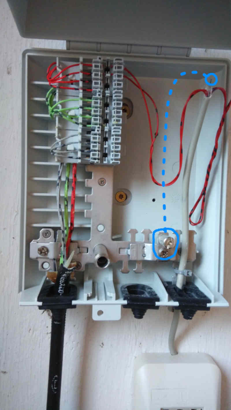

Mike J. schrieb: > Was mich bei meiner Installation ärgert ist dass der Monteur den > Schirmungsdraht im Kabel vom APL zur TEA-Dose einfach abgeknippst hat > anstatt den Draht an der dafür vorgesehene Schraube am Erdungsblech des > APL zu befestigen. Sind aber auch nur etwa 30cm bis dort hin. Er könnte sich dabei etwas gedacht haben, Stichwort Brummschleife, kapazitive Dämpfung, beide könnten bei einseitig aufgelegtem Schirm weniger Störungen bedingen. Namaste
Da gibt es ja nur auf einer Seite eine Möglichkeit für die Schirmung. Man sieht da noch das Stückchen Draht, welches bei anderen Leuten lang gelassen wurde und dann unten verbunden worden ist. Ich überlege ob ich das einfach nachträglich machen sollte. Ist das rechtlich okay oder wird dann einer schimpfen wegen "Eingriff in die Telefonversorgung"? Ist ja rechtlich nicht meins, sondern gehört der Telekom. Wenn ich keinen Kupferdraht nehme, sondern einen dünnen verzinnten, dann merkt es wohl keiner.

Mike J. schrieb: > Da gibt es ja nur auf einer Seite eine Möglichkeit für die Schirmung. > Man sieht da noch das Stückchen Draht, welches bei anderen Leuten lang > gelassen wurde und dann unten verbunden worden ist. > > Ich überlege ob ich das einfach nachträglich machen sollte. > Ist das rechtlich okay oder wird dann einer schimpfen wegen "Eingriff in > die Telefonversorgung"? Ist ja rechtlich nicht meins, sondern gehört der > Telekom. > > Wenn ich keinen Kupferdraht nehme, sondern einen dünnen verzinnten, dann > merkt es wohl keiner. nein es merkt niemand, bringt aber auch nix, da der Schirm an der TAE direkt darunter endet. TAE führt den schirm nicht Weiter und auch das Kabel zum DSL Modem/Router ist ungeschirmt. Namaste
Mike J. schrieb: > Ich überlege ob ich das einfach nachträglich machen sollte. Und wobei soll das helfen? Die TAE-Dose, an der das Kabel endet, sieht man ja schon am unteren Bildrand. Du würdest also gefühlte 30 cm Kabel schirmen. Das ist vollkommen überflüssig. Weder sind TAE-Stecker geschirmt, noch sind die weiterführenden Leitungen geschirmt, ganz zu schweigen davon, daß in einer TP-Installation auf eine Schirmung eh' verzichtet werden kann. Selbst GBit-Ethernet braucht keinen Schirm, es ist mit "Cat5e UTP" spezifiziert. Das "U" steht hierbei für unshielded.

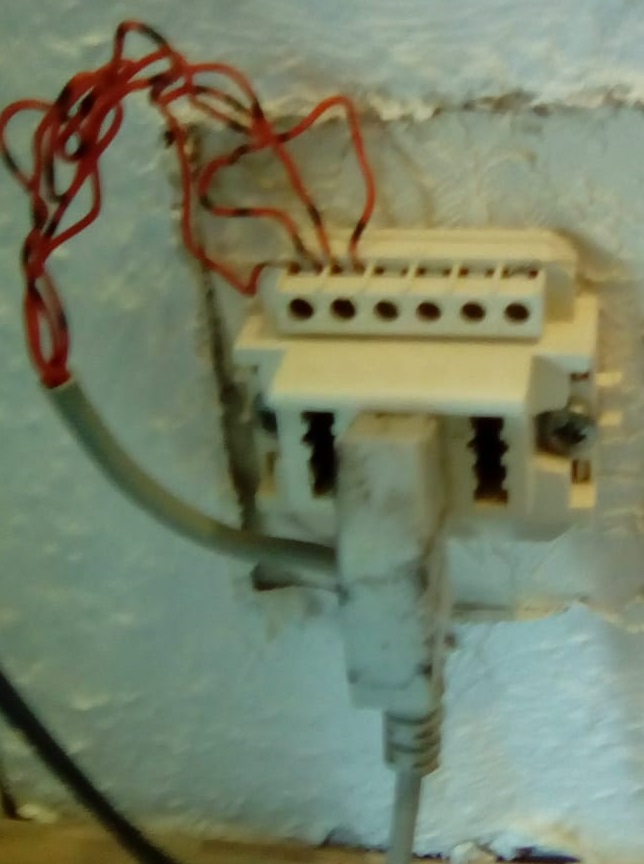

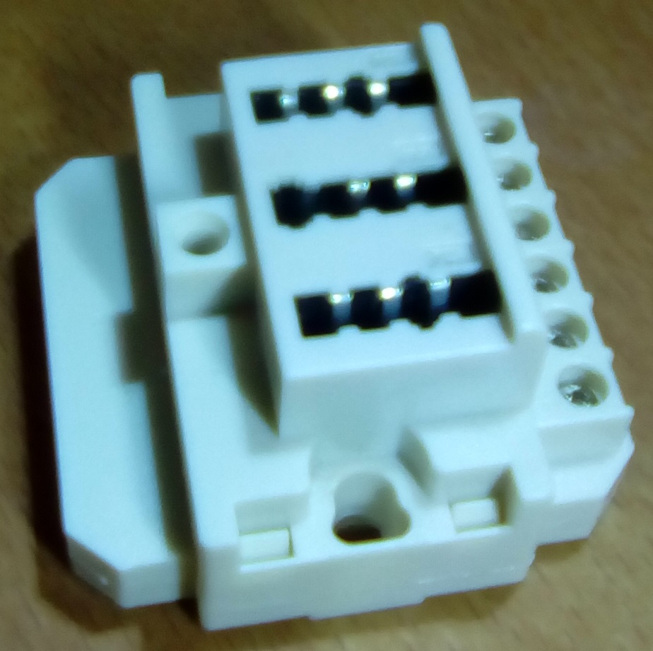

Diese NFN Dose hatte ich noch ausgebaut! Bei der F Buchse fehlt der letzte Kontakt unten Links. Bild ist schlecht, bekomme es aber nicht besser. Hatte sie gegen eine andere NFN Dose getauscht! Sehe auch nicht ob der Kontakt nur abgebrochen ist. Sehe noch ganz innen etwas Kontaktmaterial blinken,das hat aber keinen Kontakt zu 1 oder 2 Werde das Teil mal öffnen, wenn ich wieder DSL habe;-))

Hurra der echte Telekom Techniker war da. Zuerst wollte er mir die TAE Dose im Wohnzimmer kappen,, denn ich hatte aus Vorsicht meine Provisorische TAE Dose im Flur deinstalliert und nur 2 Leitungen waren noch sichtbar, Die hat nicht gelöst sondern abgezwickt. Damit hatte ich aber gerechnet. Der schimpfte wie ein Rohrspatz auf 1&1. Ganz im Gegenteil zu 1&1 sagte er das die Tel, Leitungen in der Wohnung der Telecom gehören und ich noch nicht mal eine Dose öffnen dar. Jetzt bin ich auch belehrt worden das mein DSL Kabel zur Fritzbox nicht in die F Buchse der TAE dose gehört sondern in die N Links. Da passt natürlich das DSL Kabel nicht rein. Auch ein Kabel welches zur ersten TAE Dose im Flur gehen soll und am Verteiler schon hing würde er nicht anschließen wenn immer noch eine Unterbrechung vorliegt. Nach seinen Aussagen ist jetzt DSL auf geschaltet oder meinte er nur die Verbindung zur APL. Jedenfalls gibt es keine DSL Anzeige und keine Synchronisation nur Versuche welche die Fritzbox registriert. Wie sollte ich jetzt techn, weiter vorgehen?
Al. K. schrieb: > Jedenfalls gibt es keine DSL Anzeige und keine Synchronisation nur > Versuche welche die Fritzbox registriert. > > Wie sollte ich jetzt techn, weiter vorgehen? Bei deinem Vertragspartner 1&1 reklamieren.
Al. K. schrieb: > Jetzt bin ich auch belehrt worden das mein DSL Kabel zur Fritzbox nicht > in die F Buchse der TAE dose gehört sondern in die N Links. > Da passt natürlich das DSL Kabel nicht rein. Bei mir (und auch bei anderen Leuten) muss man das DSL-Kabel, welches zum Router geht in die mittlere Buchse der TAE-Dose stecken. Al. K. schrieb: > Zuerst wollte er mir die TAE Dose im Wohnzimmer kappen Warum? Weiß er denn jetzt wo die Kabel genau hin gehen? Nicht dass er da etwas entfernt und es dann die einzige Leitung war die ohne Unterbrechungen bis in den Keller läuft.

Die Aussagen der Techniker werden ja immer besser... Vonwegen DSL gehört in die linke N-Dose https://service.avm.de/support/media/de/268.png So oder so ähnlich sehen viele Anleitungen aus, die man findet. technisch gesehen ist es zwar prinzipiell egal, wo es steckt, aber die Mitte hat sich etabliert. Damit in der Dose nichts anderes mehr Steckt sind die Stecker von AVM auch breiter.

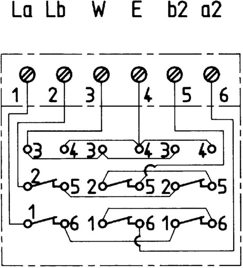

Tja man betrachte den TAE NFN Innenschaltplan. Der gute Mann hat Recht, wenn das richtige Kabel dem Router beiliegt. An diesem muss 1-5 und 2-6 gebrückt sein dann kann man noch ein Telefon auf der gleichen TAE einstecken und einen AB ohne diese Brücken rechts einstecken Dann ist DSL immer aktiv Fernsprecher immer bereit unterdrückt aber AB wen aktiv. So das Konzept, welches aus FAX-Zeiten stammte. Fax konnte in linken N das Telefon im mittleren F, abschalten und am Ende hing damals schon der AB. Aber besser ist ein Splitter zu verwenden oder er einen Router mit integriertem Splitter. Spätestens mit VOIP ist aber das ganze ursprüngliche TAE NFN Konzept endgültig Makulatur. Namaste
Winfried J. schrieb: > Der gute Mann hat Recht, wenn das richtige Kabel dem Router beiliegt. Wenn zur Fritzbox das richtige Kabel mitgeliefert wird. Das habe ich aber noch nicht gesehen. Nachdem der "Superfreundliche Techniker" bei mir war , würde es mich interessieren wem nun das Kabel und die TAE Dosen gehören und wer dafür verantwortlich ist!?
Winfried J. schrieb: > An diesem muss 1-5 und 2-6 gebrückt sein dann kann man noch ein Telefon > auf der gleichen TAE einstecken und einen AB ohne diese Brücken rechts > einstecken Schlechte Idee. Das parallelgeklemmte Telefon schließt die HF kurz, dann gibt's kein DSL mehr. Nicht ohne Grund gibt es diese Frequenzweichen ("Splitter"). Du musst von a,b (vom Amt) zum Splitter, von da aus die HF in den Router und das POTS-Signal über das gleiche Kabel zurück in die TAE auf a',b'. Von da geht's dann zum zweiten N mit dem AB und dem Telefon. Oder wenn kein Telefon drinsteckt über a',b' abgehend auf die nächste TAE. So hatte ich das früher beschaltet. Der Splitter vom Router steckte in der ersten TAE im Flur, und das ausgekoppelte Telefon ging dann über die bestehende Installation zur dritten TAE im Wohnzimmer. Al. K. schrieb: > Nachdem der "Superfreundliche Techniker" bei mir war , würde es mich > interessieren wem nun das Kabel und die TAE Dosen gehören und wer dafür > verantwortlich ist!? Bis zur 1. TAE der Telekom, dahinter dem Hausbesitzer. Heutzutage muss man "Telekom" ersetzen durch "Netzbetreiber", da es mittlerweile auch andere Kupferinvestoren gibt, deren Infrastruktur die Dienstanbieter nutzen.
