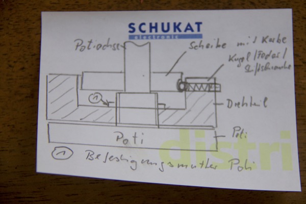

von Zeno (Gast)
Aus ganz normalen Poti selbst bauen. Auf die Potiachse kommt kommt eine
Metallscheibe mit einer Kerbe. Auf das Ganze drückt seitlich eine Kugel.
Ich habe mal ne kleine Handskizze angehängt wie man das machen könnte.
Es wird nur die Scheibe und das topfartige Drehteil benötigt. Beides ist
mit einer Drehbank schnell hergestellt.
An Stelle der Kugel, Feder und Stiftschraube könnte auch ein kleiner
Rundstift eingesetzt werden, welcher auf einen Mikrotaster drückt. Der
Mikrotaster müßte dann noch seitlich angebracht werden und würde dann
auch die Federkraft für die Rastung bereitstellen.
Man könnte auch ein Tandempoti nehmen. Das zweite Poti könnte dann, wie
schon vorgeschlagen, per Fensterkomperator die LED ansteuern und wäre
dann auch unabhängig von dem Signalpoti.

von Zeno (Gast)
Peter K. schrieb:
> ... ein kleiner Neodym-Magnet einen Reed-Kontakt betätigen.
Wäre auch ein Möglichkeit. Da weis ich nur nicht wie genau man das
hinbekommt, da es der TO sicher recht genau haben will - soll heißen
sobald man die Mittelstellung verläßt soll ja die LED angehen.
Wenn man es mit dem Magneten macht, könnte man auch über einen
Hallsensor nachdenken.
Am Ende führen viele Wege nach Rom

Nachdem das ganze eine Meßanordnung wird, ist eine gewisse Genauigkeit
natürlich nicht unwichtig. Die Idee mit Kugel, Raste und Schalter hatte
ich zunächst auch, wollte aber nicht wieder (wie schon so oft) bis ins
letzte Detail alles selbst anfertigen und auf diese Art zu keinem Ende
kommen.
Wie's aussieht wird's aber (wieder einmal) darauf hinauslaufen.
Am besten gefällt mir derzeit die Idee eines Doppelpotentiometers mit
Mittelraste und Fensterkomparator am unbenutzten Teil.
Danke und Grüße
