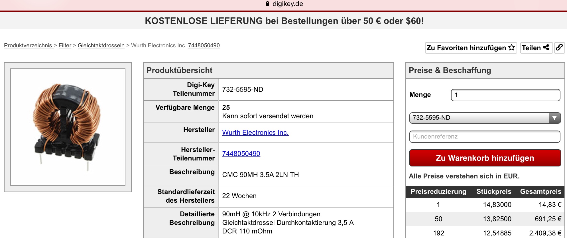

Idee: Spule zwischen Boost und Beamer t= I*L/U = bei 3A und 180mH, 19V = 28ms Bei Lastsprung auf 3A steigt der Strom also linear 28ms lange auf 3A an. Da hat der DCDC Boost sicher kein Problem mit der Nachregelung und wird ein Spannungseinbruch vermieden. Eine Gleichtaktdrossel bräuchte es dafür nicht, aber diese sind recht gebräuchlich. Für eine einfache Spule mit hoher Induktivität wird man eher im Bereich Zubehör für Lautsprecher Frequenzweichen fündig. Vielleicht kann ein Wissender sagen, ob man bei einer Gleichtaktdrossel wirklich die beiden Induktivitäten addieren kann. Ich weiß es nicht...

Hallo zusammen. Zuerst einmal hätte ich nicht gedacht, dass ich hier so eine Diskussionsrunde los trete. Vielen Dank für den Input und die interessanten Beiträge... Das scheint wirklich eine Kombination aus mehreren Problemchen zu sein. Wenn ich eine Last aus zwei parallel geschalteten Glühlampen Anhänger und somit eine Sprung von 0 auf 3 Ampere erzeuge, bricht die Spannung nicht merkbar ein. Wenn ich einen Motor mit 2 Ampere anhänge, läuft er unrund. Ich schätze das die Glättung des Ausgangs nicht die beste ist. Kann es aber erst genau sagen wenn ich es mal an ein Oszilloskop gehängt habe . Das mache ich aber im Laufe der Woche. Anscheinend kommt der Beamer mit leicht gepulsten Spannungen nicht klar. Ich habe mir nun passende Akkus bestellt, werde aber das Problem diese Woche trotzdem noch mal angehen. Die Strombegrenzung des Konverters war auf Maximum daran lag es also nicht. Ich melde mich hier noch mal , wenn ich mit dem Oszilloskop ein paar Messungen gemacht habe. Noch mal Danke für die ganze Hilfe
