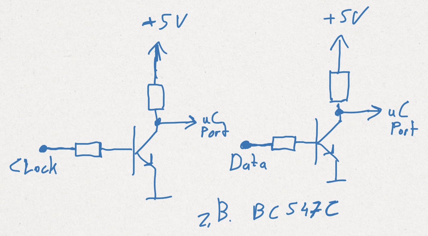

von Jörg R. (solar77)
Wie wäre es damit? 2 Transistoren und 4 Widerstände. Die Signale kommen
zwar invertiert zum uC, aber das kann ja per Software wieder umgekehrt
werden.
von Phillip H. (philharmony)
Ja, die Schaltung mit den Transistoren habe ich auch schon gefunden,
aber da war eben die Befürchtung dass die Batterie den Basisstrom nicht
(lange) liefert. Ist das unbegründet?
Die Pullups könnte man sich sogar sparen da die Arduinos interne haben.

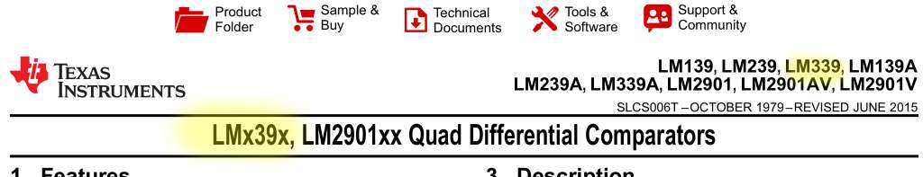

von Manfred (Gast)
Matthias S. schrieb:
> Ich würde da eher einen Komparator a la LM393 benutzen.
Du meinst eher LM339 bzw. LM2901 " Quad Differential Comparators", wo
auch Texas zu dusselig war, das im Datenblatt korrekt zu schreiben.
Damit war ich in der Prüftechnik an hochohmigen CMOS, der Vorschlag
gefällt mir und ist wohl die beste Lösung.
Manfred schrieb:
> Den Einsatz bipolarer Transistoren sehe ich kritisch, da diese
> Basisstrom wollen, den die Schieblehre vermutlich nicht liefert. Wenn
> eine Invertierung des Signals unkritisch ist, könnte ein BS170 FET zum
> Einsatz kommen.
Stimmt, der Basistrom belastet die Versorgung des Messschiebers zu
stark. Darlington geht auch nicht weil dann die Spannung vom Messchieber
nicht ausreicht.
BS170 geht auch nicht, die erforderliche Gatespannung ist zu hoch.
Also doch der OPV als Komparator.
> (lange) liefert.
Bei 100k und 1.5V Batterie vs. 0.7V Transistorbasisspannung fliessen
7uA, da reicht selbst eine LR44 (120mAh) 2 Jahre. Ausserdem: Wer an
einen Messchieber ein Kabel anschliesst, kann ihn darüber gleich mit
Strom versorgen.
Nö, ich meine schon de LM393, weil ein Dual Komparator für zwei Signale
reicht. Der TE hat, wie er schreibt, Clock und Data. Fügt man die
Pullups am Ausgang hinzu, passt der Chip direkt an die Stelle des 1458,
den er bisher probiert hat.
Manfred schrieb:
> wo
Texas hat alles richtig beschrieben. Es gibt als Quad Komparator den
LM139, 239 und den 339, sowie den LM2901. Die Beschriftung im DB mit
LMx39x ist also korrekt. Aber wir brauchen hier nur den LM193, 293 oder
393.

Lothar J. schrieb:
> Welcher "einfache FET" kann denn mit <=1,5V voll ausgesteuert werden?
Streng nach Datenblatt wohl eher keiner.
Aber:
- die Anwendung erfordert keine DS-Ströme im Amperebereich, zur
Auswertung am Arduino reichen auch locker 100µA .... 500µA.
- für eine Einzelanwendung kann man sich durchaus mal die typische
Kennlinie anschauen und einen Typ ausmessen, ob er diese einigermaßen
erfüllt.
So sehe ich z.B. beim IRLML6344 im Diagramm, dass er typisch bei 1.5V
UGS noch mehr als 1A kann (wenn ihm nicht zu kalt ist). Damit sollte
sich ein Strom von z.B. 500µA (5V an 10kΩ) doch noch schalten lassen ...
Wow, also erstmal bin ich ziemlich baff wie viele Möglichkeiten es da
wohl gibt. Am einfachsten ist es wohl wirklich, mit einem kleinen
Transistor, soweit die externe Stromversorgung möglich ist.
Die 1,5V dafür kann ich mir per Spannunsteiler aus den 5V für den
Arduino machen oder? Dafür müsste der OPV ja geeignet sein, per
Spannungsfolger-Schaltung. Hab ich den Teil wenigstens richtig
verstanden?
von HildeK (Gast)
> verstanden?
Mal doch einfach mal auf, was du meinst.
Der Transistor wird von den 5V am Arduino versorgt.
Bisher war der Ansatz, dass der Messschieber Signale mit 1.5V liefert,
musst du den jetzt auch noch versorgen? Bisher war hier von einer
Knopfzelle die Rede! Wenn doch, ja es geht auch mit einem OPA, aber eher
nicht mit dem MC1458. Mit einem anderen billigen, dem LM358 könnte es
eher gehen. Oder gleich mit einem R2R.
Je nach Stromaufnahme des Messschiebers reicht da auch ggf. nur ein
Spannungsteiler mit einem Elko als Puffer. Ansonsten würde ich zwei
Dioden (ev. + 1 Schottky) als Stabilisierung verwenden.
Ich MUSS ihn nicht versorgen, wenn es aber geht, warum sollte ich dann
Knopfzellen nutzen, wenn das DRO (3-Achsen Display) was ich bauen möchte
sowieso ne Spannungsversorgung hat. Die Sorge war, dass die einfachste
der Schaltungen (zumindest für meinen Wissensstand), mit einem
Transistor und Pullup zu arbeiten zu viel Basisstrom für die Knopfzellen
zieht. Daher könnte ich eben den ganzen 1,5V teil auch extern Versorgen.
Dazu muss ich aber eben eine hinreichend stabile 1,5V Quelle
realisieren.
Da ich eben bisher noch nie mit einem Operationsverstärker gearbeitet
habe, fehlen mir die Praxiswerte, was da jeweils am besten geeignet ist.
Magst Du kurz erläutern, warum der LM358 dafür besser geeignet ist? LG
von Manfred (Gast)
> Transistor und Pullup zu arbeiten zu viel Basisstrom für die Knopfzellen zieht.
Als weitere Frage steht im Raum, wieviel Strom der Ausgang treiben kann.
> realisieren.
Das kann ein LM317 ohne Probleme.
Ich denke, dass die Komparatorbausteine LM393 oder LM339 den besten Weg
darstellen. Der Komparator ist nicht viel anders als ein
Operationsverstärker. Die benannten Typen haben kein Problem mit Deinem
geringen Signalpegel und brauchen fast keinen Strom am Eingang. Da macht
es wenig Sinn, krampfhaft einen klassischen OP verwenden zu wollen -
ausser, Du hast die in der Schublade.
Die LM339 sind (mit leicht abweichenden Daten) auch noch als MC3302 /
LM3302 unterwegs.
